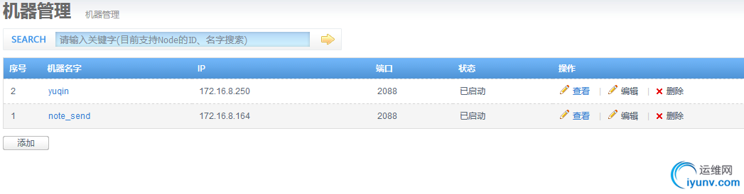

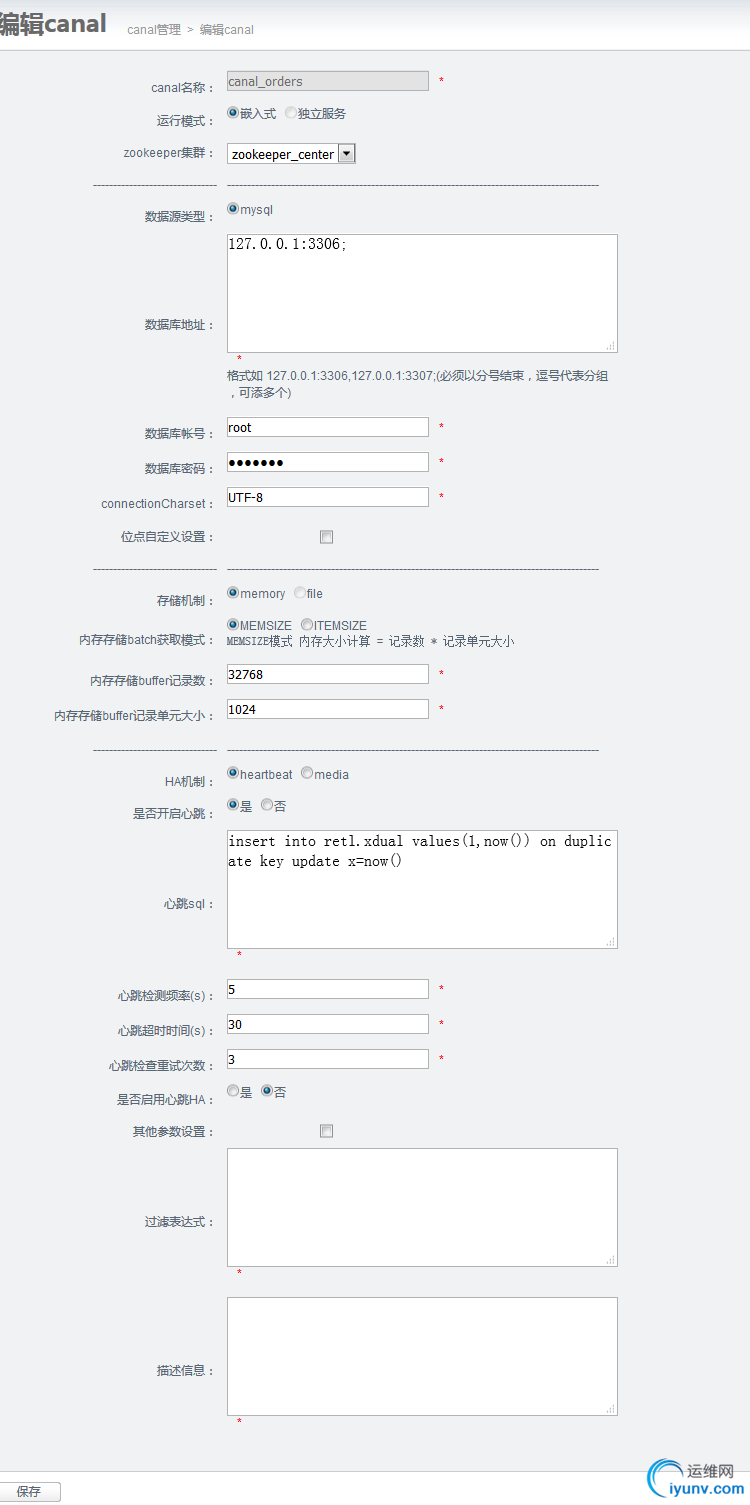

界面配置:
数据源:
数据表:
canal:
zookeeper:
note:
channel:
pipeline:
映射配置:
监控配置:
