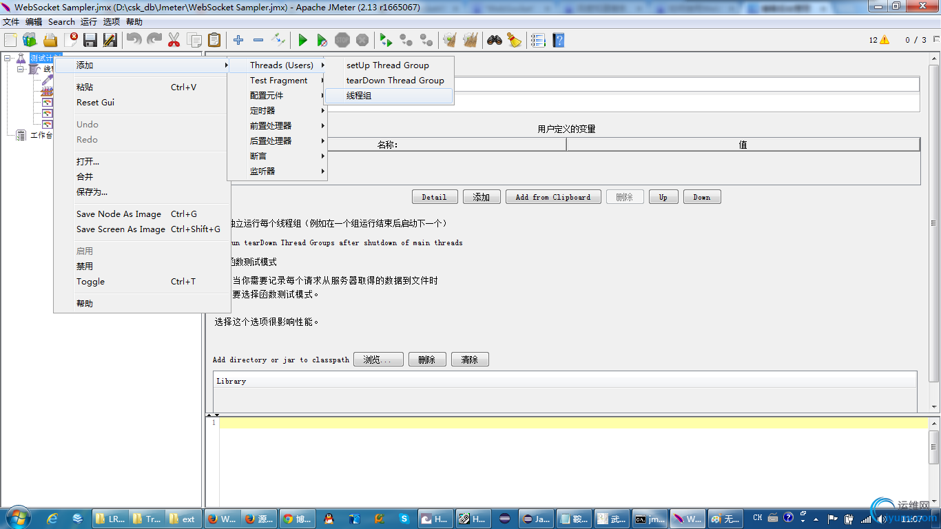

其次,启动Jmeter,鼠标右键选择测试计划->添加->Threads(users)->线程组,如下图:

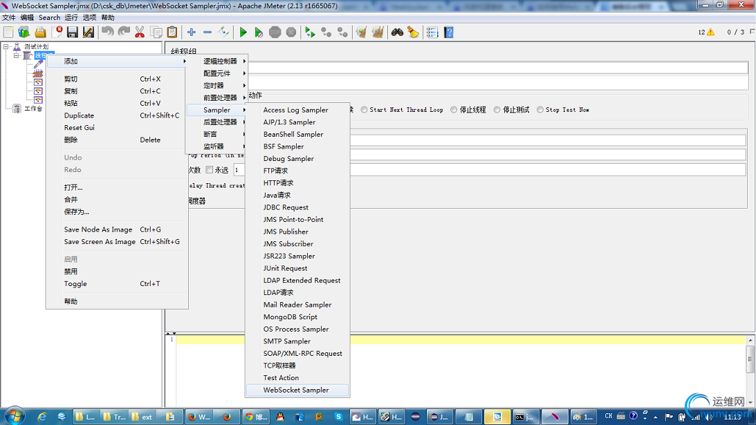

  再次,选择鼠标右键选择上步添加的线程组->添加->Sampler->WebSocket Sampler,如下图:
  WebSocket创建完成后,测试计划树如下图:

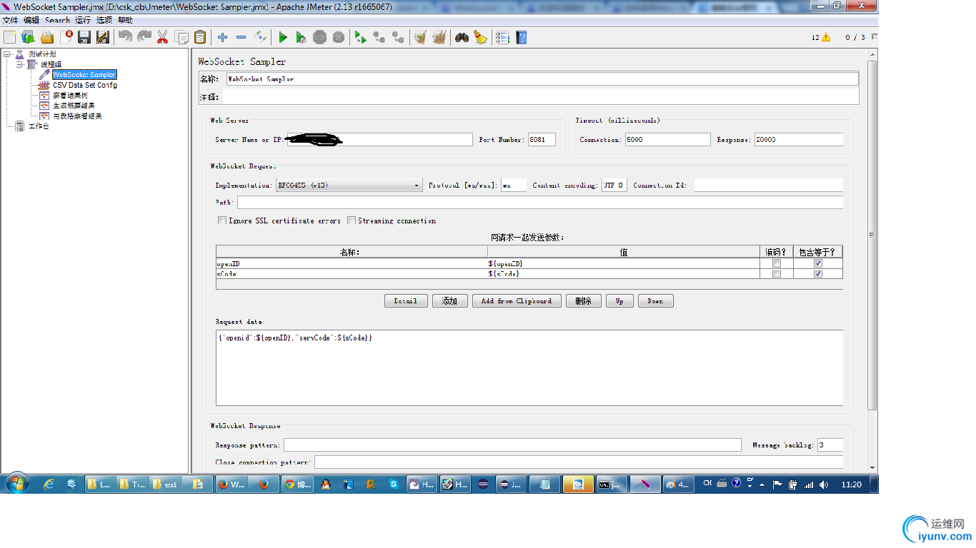

最后,我们需要配置WebSocket的地址、端口、请求和参数了,如下图:
  图中:
1、Server Name or IP:WebSocket服务器的地址;
2、Port Number:WebSocket服务访问的端口;
3、Protocol【ws/wss】:根据自己的实际情况填写;
4、Request data:需要发送的请求,根据实际情况来,我的是发送一个Json串,上图中的Request data是做了参数化处理的,可以直接填入串:
{"openid":"o-8pqwY4nb5k_n2NN-ydzj3mLJ8U","servCode":"900001"},执行,在结果树种查看结果。

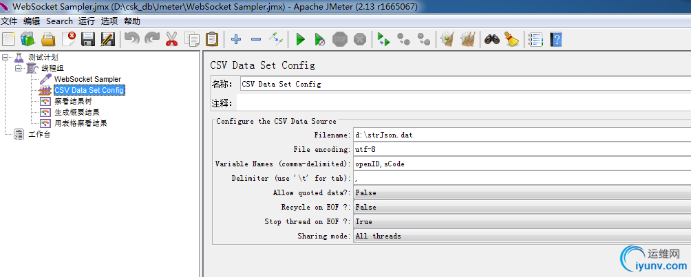

  其次,鼠标右键选择线程组->添加->配置元件->选择:CSV Data Set Config,添加参数化文件(Jmeter有几种参数化方式,此处以CSV举例),如下图:
  在Configure the CSV Data Source组中:
1、Filename:上步中要求建立的.bat文件的全路径;
2、File encoding:文件的编码格式,根据实际情况来;
3、Variable Names(comma-delimited):字段名,多个以逗号分隔
4、Delimiter(use'\t' for tab):定义分隔符,例如逗号的话,直接填写 逗号的符号即可
5、Allow quoted data?:选项选为“true”的时候对全角字符的处理出现乱码
6、Recycle on EOF:是否循环读入,CSV Data Set Config一次读入一行,分割后存入若干变量中交给一个线程,如果线程数超过文本的记录行数,那么可以选择从头再次读入
7、Stop thread on EOF ?:当Recycle on EOF为False时,当读取文件到结尾时,停止进程,当Recycle on EOF为True时,此项无意义
根据实际情况进行设置。将所有的设置完成后,保存。

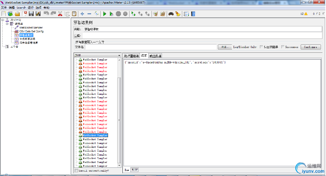

  执行Jmeter测试计划,在结果树中可以查看发送和服务器返回的结果,如下图:
  上图就是执行结果的查看树,可以在右边的窗口中看到取样器结果、请求、响应数据,其中,请求是客户端向服务器发送的请求,响应数据是服务器接收请求后返回的结果,可以选择不同的结果查看方式,有json、html、xpath等等。
