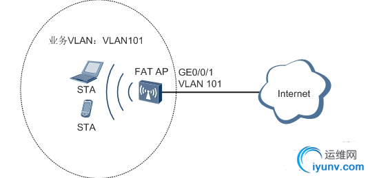

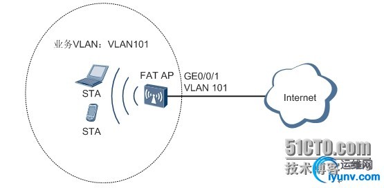

如图1所示,FAT AP通过有线方式接入Internet,通过无线方式连接STA终端。现某企业分支机构为了保证工作人员可以随时随地的访问公司网络,需要通过部署WLAN基本业务实现移动办公。
具体要求如下:
  • 提供名为“test”的无线网络。
  • 工作人员分配到的IP地址网段为192.168.11.0/24。
图1 配置小型网络WLAN基本业务组网图
