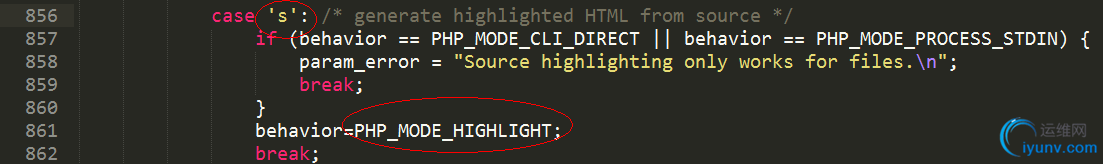

php -s是高亮源代码的命令,所谓高亮源代码其实就是对词素进行一个颜色高亮,我们通过入口文件分析到在$PHPSRC/sapi/cli/php_cli.c中的do_cli函数里边接收了命令行的参数输入。
-s的输入对应的是高亮源码。
紧接着,便是调用了Zend引擎的代码高亮的函数:zend_highlight。
在$PHPSRC/Zend/zend_highlight.c中,我们找到了zend_highlight的定义,zend_highlight()调用的就是词法分析器lex_scan来获取Token,然后加入对应的颜色。

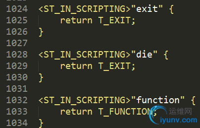

例如在Zend引擎中,当扫描到"<?php"时,Zend会将当前第一维度的状态设置为ST_IN_SCRIPTING,表示现在我们已经进入了PHP脚本解析的状态了。这个维度的状态可以很方便的在lex文件中作为各种前置条件,例如在lex文件中有很多这样的声明:
其表达的意思就是:当我们词法解析器处于ST_IN_SCRIPTING这个状态时,遇到"exit"这个字符串就返回一个T_EXIT的Token标志(在Zend引擎中Token的宏都是以T_开头,其实际对应是一个数字)。你可以经常从语法错误提示信息中看到T_开头的提示信息,例如在:echo "Hello" World!\n";字符串中加多了一个双引号,运行时就会出现编译错误,这里边就有一个T_STRING的Token错误:
Parse error: syntax error, unexpected 'World' (T_STRING), expecting ',' or ';' in /home/raphealguo/tmp/HelloWorld.php on line 2

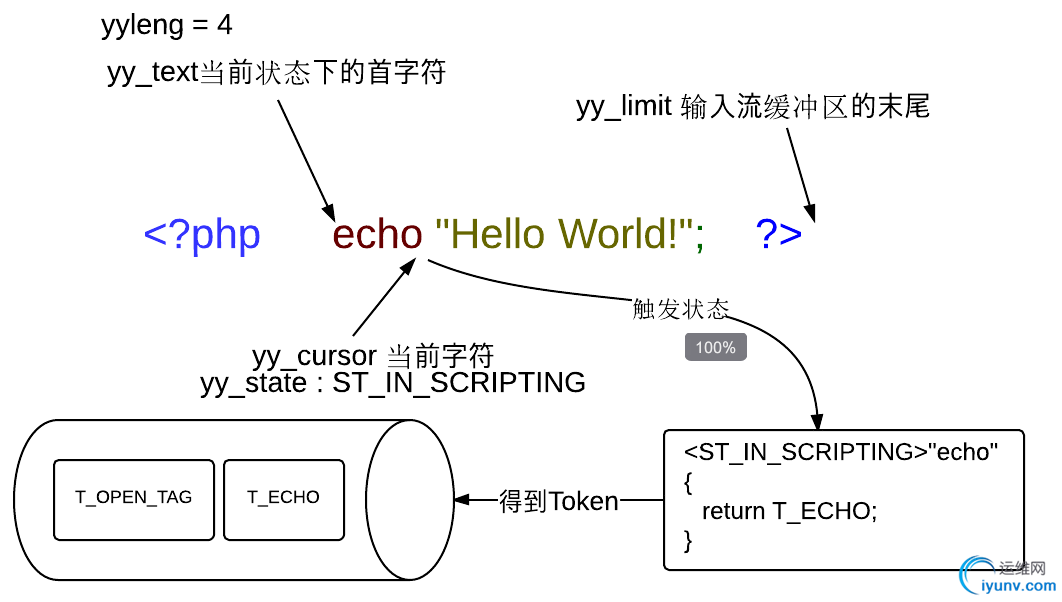

在词法解析器扫描字符的过程中,需要记录扫描过程的各个参数以及当前状态,这些变量都是以yy开头命名。常用到的就是:yy_state, yy_text, yyleng, yy_cursor, yy_limit
各个变量的状态扫描前后的变化示意图。
扫描echo前:
扫描echo后:
通过一个字符一个字符的扫描最终会得到一个Token序列,然后交由语法分析器去解析,接着就是剖析Zend引擎的lex文件规则是怎么写的了。

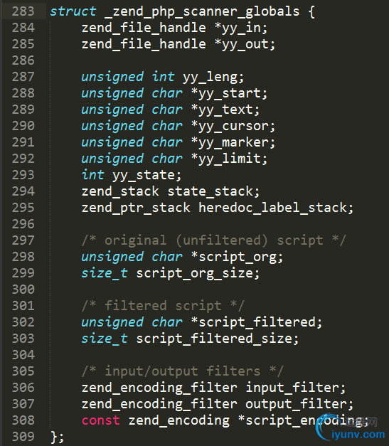

# define LANG_SCNG(v) (language_scanner_globals.v)          //这里可以看到实际上在扫描过程中 都是调全局扫描状态的属性,例如SCNG(yy_start)相当于language_scanner_globals.yy_start extern ZEND_API zend_php_scanner_globals language_scanner_globals; #endif
可以看到Zend引擎维护了一个zend_php_scanner_globals的结构体(实际上在27行里边是一个typedef的重命名,本来是叫做_zend_php_scanner_globals这个结构体),_zend_php_scanner_globals这个结构体的定义在$PHPSRC/Zend/zend_globals.h,可以看到其结构有部分跟原来lex扫描器的变量是一致的,但是它好包装了一些堆栈,还有输入输出流(解析PHP文件时不一定是文件输入流,也有可能从终端输入的命令,所以这里包装一个输入输出流是很合理的)。

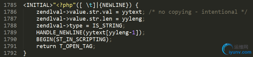

我们知道PHP是嵌入式的,只有包含在<?php ?>或者<? ?>标签中的字符才会被执行解析,在lex文件的1732-1805行就是扫描<?php这样起始标签的规则声明,源码如下:
当扫描到<?php时,在1790行设置了当前词法解析器的状态为ST_IN_SCRIPTING,其中HANDLE_NEWLINE是为了递增当前的zend_lineno,这个变量是用来记录当前解析到第几行。最后return一个T_OPEN_TAG出去。

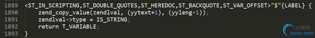

PHP的变量是以美元符$开头,从词法规则里边可以看到:
有三种变量的声明调用方式,$var, $var->prop, $var["key"]。
注意到yyless调用,yyless的宏定义声明在69行:
因为词法扫描的时候已经吃掉了"$var->",而我们只需要提取出变量名"var",因此我们需要让YYCURSOR指针重新回到"var->"的"-"位置,因此调用了yyless(yyleng-3)。
紧接着都是通过zend_copy_value拷贝变量名到zendlval里边记录起来供之后语法解析阶段插入到符号表里边去。

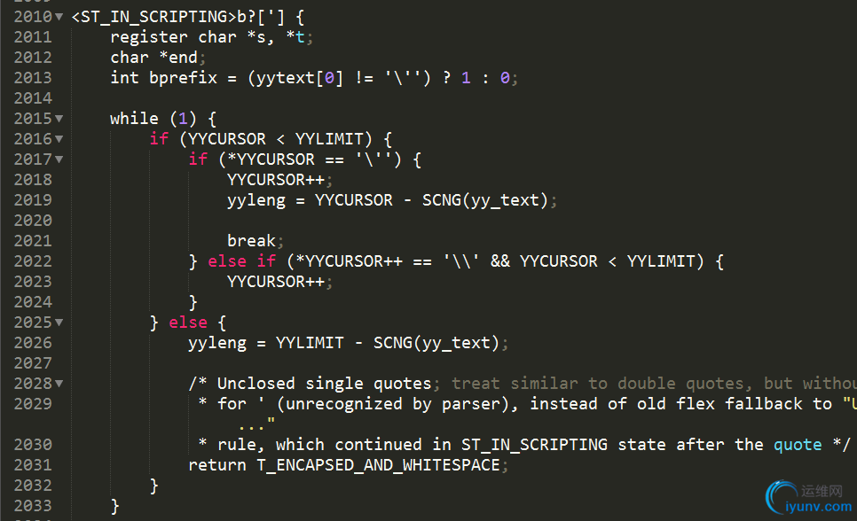

先来看一下单引号的规则:
首先留意到b?['],字符串前边能加上b声明?但是在之后的代码中压根没看出这个b的声明对字符串有什么影响。在http://php.net/manual/zh/language.types.string.php里边有这样一句描述:
原来这b是为了声明一个二进制字符串用的。
再留意到2022行,为什么遇到'\\'要让YYCURSOR++呢?因为在字符串中\后边带的是转义字符,这里让YYCURSOR++的目的就是为了跳过下一个字符,例如:'\'',如果不跳过第二个单引号的话,我们扫描到第二个引号就会认为字符串结束了。
接下去的处理就比较简单了,从输入流中取出字符串的内容,返回一个T_CONSTANT_ENCAPSED_STRING的Token标志。

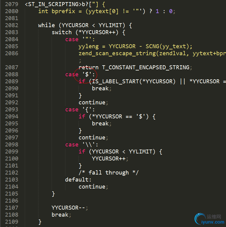

双引号的字符串处理就复杂一点了:
双引号里边是支持变量的!$hello = "Hello"; $str = "${hello} World";
留意到2085行,如果双引号字符串里边没有变量,直接就返回一个字符串了,从这里看出,其实双引号字符串在没有包含$的情况下的效率跟单引号字符串是差不多的。
