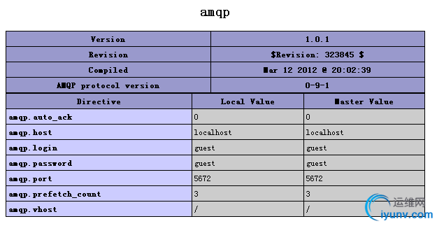

然后编辑php.ini 插入:
[amqp]
extension = amqp.so
重启apache或nginx,查看phpinfo其中有关于anqp的段落,就OK了。
