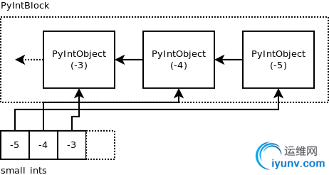

由此看来PyIntObject就是一个对C语言中long类型的数值的扩展,出于性能考虑,对于小整数,Python使用小整数对象池small_ints缓存了[-5,257)之间的整数,该范围内的整数在Python系统中是共享的。
#define NSMALLPOSINTS           257
#define NSMALLNEGINTS           5
static PyIntObject *small_ints[NSMALLNEGINTS + NSMALLPOSINTS];

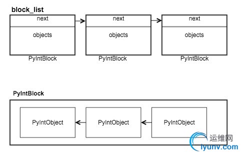

对于超出了[-5, 257)之间的其他整数,Python同样提供了专门的缓冲池,供这些所谓的大整数使用,避免每次使用的时候都要不断的malloc分配内存带来的效率损耗。这块内存空间就是PyIntBlock。
struct _intblock {
struct _intblock *next;
PyIntObject objects[N_INTOBJECTS];
typedef struct _intblock PyIntBlock;
static PyIntBlock *block_list = NULL;
static PyIntObject *free_list = NULL;
这些内存块(blocks)由一个单向链表表示,表头是block_list,block_list始终指向最新创建的PyIntBlock对象。next指针指向下一个PyIntBlock对象,objects是一个PyIntObject数组(最终会转变成单向链表),它是真正用于存储被缓存的PyIntObjet对象的内存空间。 free_list单向链表是所有block的objects中空闲的内存。所有空闲内存通过一个链表组织起来的好处就是在Python需要新的内存来存储新的PyIntObject对象时,能够通过free_list快速获得所需的内存。
