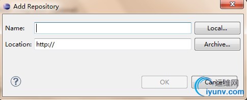

点击work with:输入框的旁边点击Add…,Name可以随便是什么,我输入的是PyDev,Location是http://pydev.org/updates。点击OK。

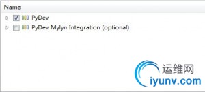

等待一下,便可以在选择栏里看到各个选项。
选择PyDev,然后一路Next,进入安装路径选择界面,使用默认设置,然后 Finish。Eclipse将下载 PyDev,可以从 Eclipse任务栏中看到下载的进度。PyDev安装好后,需要重启Eclipse。

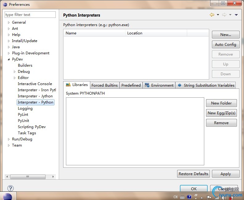

PyDev安装好之后,需要配置解释器。在 Eclipse 菜单栏中,选择Window > Preferences > Pydev > Interpreter – Python,在此配置 Python。首先需要添加已安装的解释器。如果没有下载安装Python,请到官网下载2.x或者3.x版本:http://www.python.org/。
我使用的是Python3.x版本,Python安装在D:\Python32 路径下。

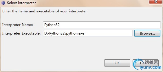

单击 New,进入对话框。Interpreter Name可以随便命名,Interpreter Executable选择Python解释器python.exe。

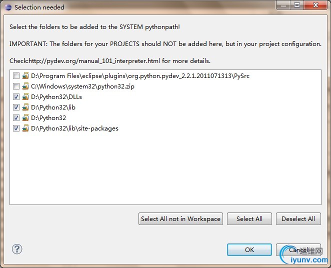

点击OK后跳出一个有很多复选框的窗口,选择需要加入SYSTEM pythonpath的选项,点击Ok。

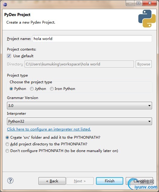

点击Next,输入项目名,选择相应的项目类型,以及所使用的Python语法版本和Python解释器。

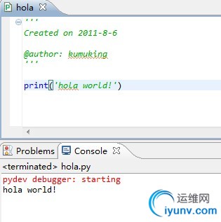

再右键单击创建的包,选择 New->Pydev Module,创建你一个新的Python模块,单击Finish。这样我们就可以开始创建第一个.py文件了
