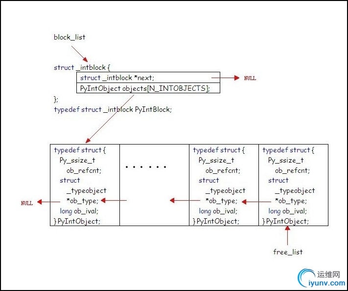

在对大整数的处理中,首先涉及的是free_list,它被如下初始化:
  staticPyIntObject*free_list=NULL;
所以,当第一次遇到大整数的时候,会调用函数fill_free_list()来新建一个链表。
#defineBLOCK_SIZE1000/* 1K less typical malloc overhead */
#defineBHEAD_SIZE8/* Enough for a 64-bit pointer */
#defineN_INTOBJECTS((BLOCK_SIZE-BHEAD_SIZE)/sizeof(PyIntObject))
struct_intblock{
struct_intblock*next;
PyIntObjectobjects[N_INTOBJECTS];
typedefstruct_intblockPyIntBlock;
staticPyIntBlock*block_list=NULL;
staticPyIntObject*
fill_free_list(void)
PyIntObject*p,*q;
/*Python's object allocator isn't appropriate for large blocks. */
p=(PyIntObject*)PyMem_MALLOC(sizeof(PyIntBlock));
if(p==NULL)
return(PyIntObject*)PyErr_NoMemory();
((PyIntBlock*)p)->next=block_list;//在成功分配内存后,将next指针指向上一个块(第一次为NULL)
block_list=(PyIntBlock*)p;//让block_list始终指向最新的块
/*Link the int objects together, from rear to front, then return
the address of the last int object in the block. */
p=&((PyIntBlock*)p)->objects[0];//指针p指向数组中第一个元素
q=p+N_INTOBJECTS;//指针q指向数组中最后一个元素的下一个(越界了)
while(--q>p)//利用(滥用)对象的ob_type指针来将所有元素链接在一起
Py_TYPE(q)= (struct_typeobject*)(q-1);
Py_TYPE(q)=NULL;     //最后一个(实际是第一个,因为是从最后向前遍历)的ob_type指针指向NULL
returnp+N_INTOBJECTS-1;            //返回数组的最后一个元素的地址
注释里面说明了Python的对象分配器不适合多个大内存块,所以一次获取的大小是sizeof(PyIntBlock)。
PyIntBlock里面包含了一个next指针和一个PyIntObject数组。
为了方便,将说明放在代码中进行注释。
接着回到PyInt_FromLong函数
v=free_list;//v指向数组的最后一个元素,最新未使用的PyIntObject
free_list=(PyIntObject*)Py_TYPE(v);//free_list指向最新未使用的PyIntObject,目前未倒2个数组元素,注意,这里是用ob_type指针来链接的
PyObject_INIT(v,&PyInt_Type);       //对v进行初始化,即刚得到的整数对象
v->ob_ival=ival;//设置整数对象的值
return(PyObject*)v;//返回整数对象

下面是大整数创建过程的草图。
