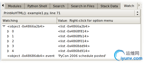

  Watch by Direct Reference——这导致Wing IDE对特定对象实例(列表)保持一个引用。它将被即时显示在Watch工具中。如果对象实例的引用计数为零,Wing IDE将报告<value not found>。
  这对于在调试不带有引用或者是无法到达引用实例的代码部分时查看对象是非常有用的。

  Watch by Parent Slot -- 结合了上述两种模式,通过对所选择的值的源部分保证一个引用和通过符号名称查找子部分来实现。
  如果在本地事件中进行尝试,用户将在看价值在特定的本地目录中查看值,而不是在当前堆栈框架的事件中。
  这种技术在工作于面向对象的代码时非常有用,它可以用来观察特定的对象实例的特定属性。
  由于源部分被对象引用追踪,一旦调试过程结束,这些条目也将从Watch工具中清除。

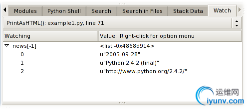

  查看表达式
  用户也可以在Watch面板中查看任何Python表达式。只需点击Watching列的空白部分,并输入想要看的表达式:
  在调试还停留在PrintAsHTML异常的时候,通过输入:
  news[-1]
  如果不能确定值,只要有<undefined>或者<error evaluating>的其中一个,就将显示消息的最后一项。
  表达式将记录在所有调试回话的Watch工具中,直到被用户删除。
