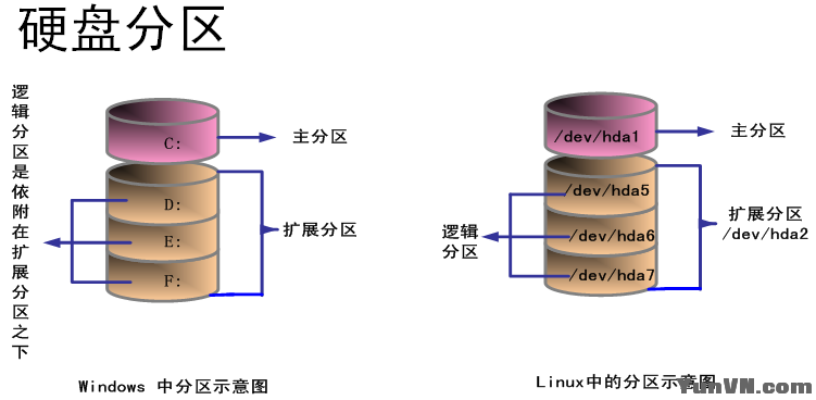

在安装操作系统之前,一般需要先对硬盘进行分区。我们都知道硬盘分区包括主分区、扩展分区、逻辑分区三种类型,之所以会有这样的区分,是因为在硬盘的主引导扇区中用来存放分区信息的空间只有64个字节(主引导扇区一共只有512字节空间),而每一个分区的信息都要占用16字节空间,因而理论上一块磁盘最多只能拥有4个分区,当然这4个分区都是主分区。这在计算机早期是没什么问题的,但后来随着硬盘空间越来越大,4个分区就远远不够了,所以才又引入了扩展分区的概念。扩展分区也是主分区,但是在扩展分区中可以再创建新的分区,这些分区就被称为逻辑分区,逻辑分区的数量就不再受主引导扇区空间大小的限制了,像IDE磁盘最多可以创建60个逻辑分区。

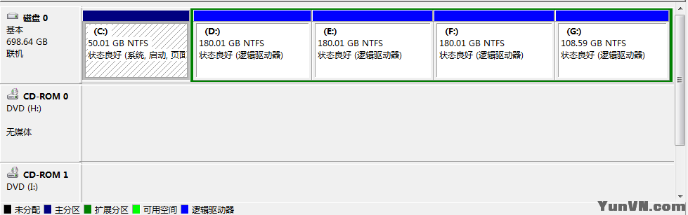

在Windows系统中,我们一般都是只创建一个主分区(也就是C盘),再将剩余的磁盘空间全部划给扩展分区,最后在扩展分区中创建逻辑分区。在“磁盘管理”工具中可以清楚地查看到这种逻辑关系。

首先,在Linux系统中所有的磁盘以及磁盘中的每个分区都是用文件的形式来表示的。比如在你的电脑中有一块硬盘,硬盘上划分了3个分区,那么在Linux系统中就会有相应的4个设备文件,一个是硬盘的设备文件,另外每个分区也有一个设备文件,所有的设备文件都统一存放在/dev目录中。

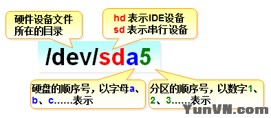

硬盘:对于IDE接口的硬盘设备,表示为“hdX”形式的文件名,对于SATA或SCSI接口的硬盘设备,则表示为“sdX”形式的文件名,其中“X”可以为a、b、c、d等字母序号。例如,将系统中的第1个IDE设备表示为“hda”,将第2个SATA设备表示为“sdb”。
分区:表示分区时,以硬盘设备的文件名作为基础,在后边添加该分区对应的数字序号即可。例如,第1个IDE硬盘中的第1个分区表示为“hda1”、第2个分区表示为“hda2”,第2个SATA硬盘中的第3个分区表示为“sdb3”,第4个分区表示为“sdb4”等。
需要注意的是,由于主分区的数目最多只有四个,因此主分区和扩展分区的序号也就限制在1~4之间,而逻辑分区的序号将始终从5开始。例如,即便第1个IDE硬盘中只划分了一个主分区、一个扩展分区,则新建的第1个逻辑分区的序号仍然是从5开始,应表示为“sda5”,第2个逻辑分区表示为“sda6”。
一个磁盘分区设备文件的各部分含义可参考下图图示。
Windows和Linux系统中对磁盘分区的不同表示方式可参看下图:
