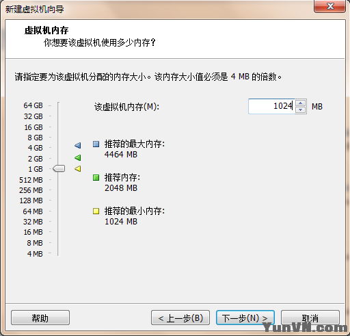

设置虚拟机内存大小,建议为虚拟机分配1GB内存,内存如果低于512MB,将无法进入图形模式安装REHL6系统。

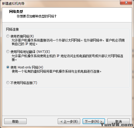

设置网络类型。如果虚拟机不需要与网络中的其它主机通信,那么这里建议选择“Host-only网络”,这种网络模式可以保证虚拟机与真机之间互相通信,但跟真实的物理网络是隔离的。

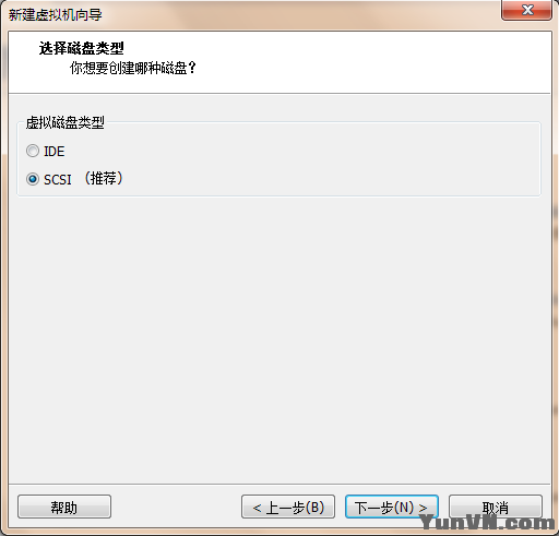

设置虚拟磁盘的接口类型,这里选择SCSI磁盘。

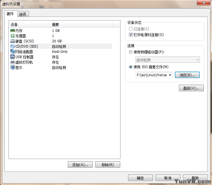

虚拟机创建完成之后,再点击“定制硬件”按钮,将虚拟机中用不到的“软盘驱动器”和“声卡”这些硬件删掉,以节省系统资源。
同时选中“CD/DVD”,在右侧选择“使用ISO镜像文件”作为虚拟机的光盘,加载事先准备好的RHEL6.3系统镜像文件。

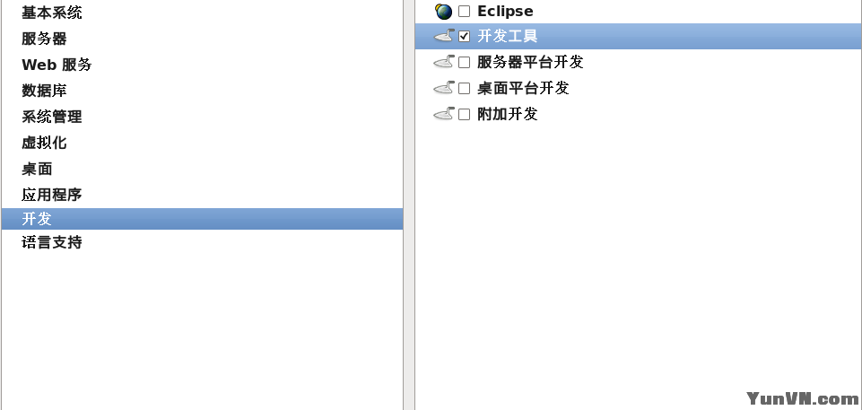

在定制界面中,可以查看到默认选择安装的各种应用软件。另外,建议将“开发”中的“开发工具”勾选上,以方便系统的使用。至于其它的软件可以在以后系统使用过程中根据需要随时安装。

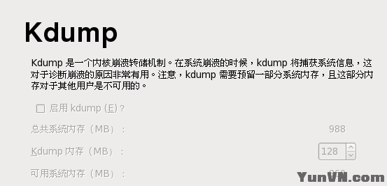

接下来会设置一个名为Kdump的内核转储服务,该服务主要用于在系统宕机时进行排错,由于我们的虚拟机内存设置的比较小,所以无法启用该服务,但这并不会影响系统使用。这里直接点击“完成”。
