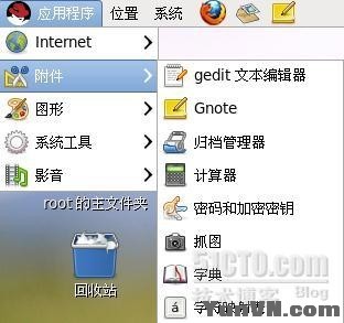

另外,在“应用程序/附件”中提供了很多实用的工具,比如“抓图”等,大家可以试试,还蛮好用。

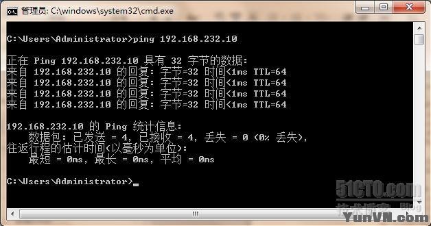

大家还记得前面我在创建虚拟机的时候,虚拟机的网络选择的是“Host only模式”吧?在这种网络模式下,虚拟机与真机之间是通过Vmnet1这块虚拟网卡互相通信的,我的Vmnet1网卡的IP是192.168.232.1/24(这个IP是在安装Vmware时自动设置的,每个人的可能都不一样),所以只要将虚拟机的IP设成与Vmnet1网卡的IP在同一网段,那么就可以在真机和虚拟机之间互相通信了。
在真机里ping虚拟机测试一下,可以正常ping通。

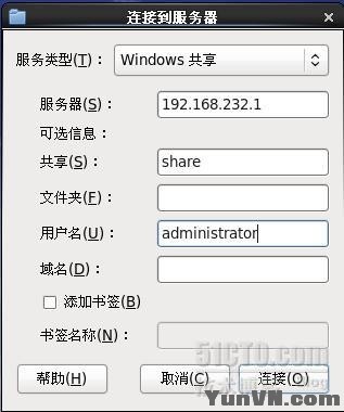

然后在Linux虚拟机里打开“连接到服务器”工具,将服务类型设为“Windows共享”,在“服务器”里输入真机的IP,“共享”里输入文件夹的共享名,“用户名”里输入指定的共享用户,点击“连接”再输入用户密码,便可以连接到真机的共享文件夹了。
