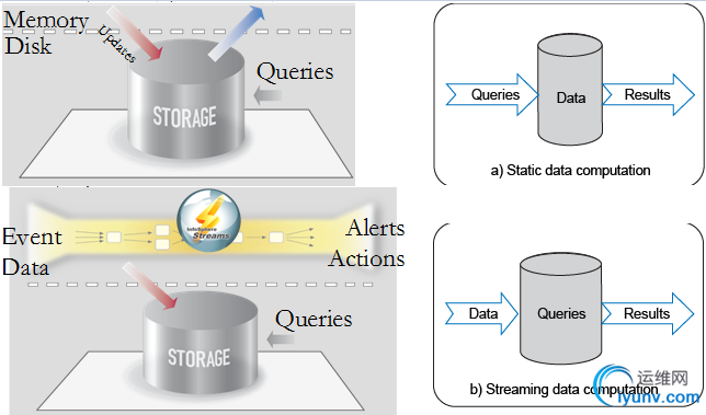

先简单理解下静态数据和动态数据,每个人都非常了解静态数据:文件和数据库,即磁盘上已被固定格式的数据。而动态数据想象一部电影屏幕上源源不断的图像,一部电影就是动态数据

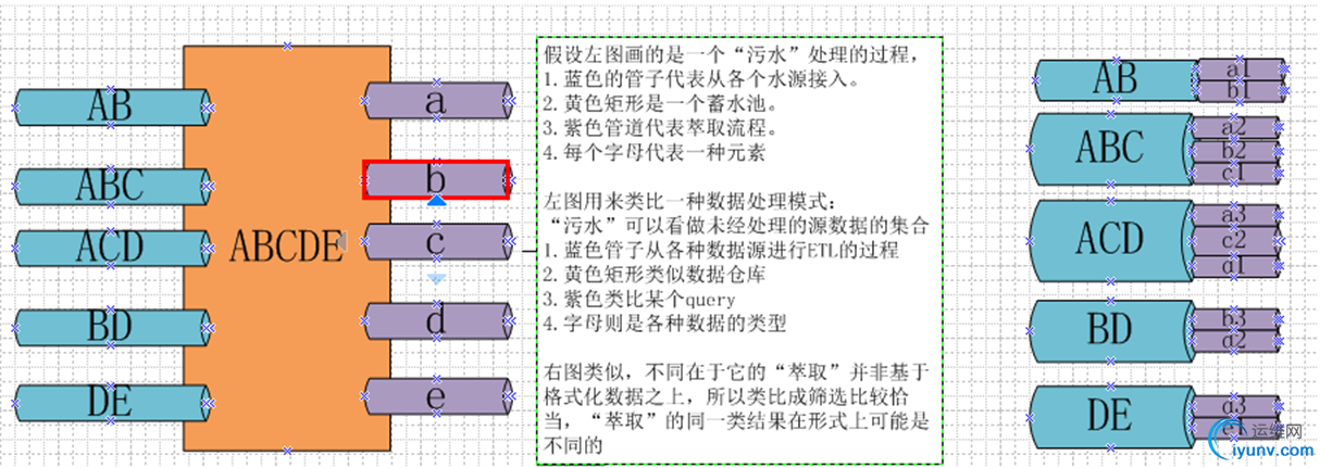

通常的数据处理流程中,总是先收集数据ETL过程)Database中,当在需要的时候通过DB(搜索引擎)对数据做query,也就是说通常我们的事件处理都是针对静态数据的queries 而流计算则是针对动态数据的,“处理数据先要拥有数据,而当数据流入时,实际上你已经拥有它”,流计算指的就是对持续数据流的实时处理。此处流计算的概念看起来很玄乎,但就我个人结合资料总结直白一点:“按照定义好的关注点,先过滤、筛选、分类持续进来的数据,然后发给各自的事件处理”。数据流很容易让人想到水流,我简单画了和水流相关的形象以作类比:
IBM关于流计算给出的两种示例图(上为一般过程,下为流计算过程)
流计算的无需考虑存储I/O的瓶颈,无需考虑数据检索。如今,DBA 和其他 IT 人员花费了大量时间来创建多维数据集并将数据填入它们之中” IBM 的 IBM InfoSphere Streams 产品经理 Roger Rea 说。这一现象即将改变。在未来,无需读取数据,进行转换,然后进行加载,您将在查询时尽可能快地加载并转换它...花这么大篇幅只是想让大家能理解“流计算”, 然后不要把它想复杂,本质就是将queries操作提前到刚收到数据的那一刻。  顺便学习下IBM是怎样做概念的。

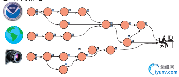

      再来看他具体是如何实时的(或者说尽量降低延迟),下图左可看做不同数据源流入的数据源,右作为结果,中间红色圆是一个计算节点。 现在想像一下数据源源不断从左边流动进来,每个节点都是同时运作的,而且每个节点的计算程式可以由多台机来并行运行,那么在任何一个时间切面,数据都是布满所有节点,并沿着特定的路线“流动”,而计算结果则是被连续的输出。此处的节点只是逻辑层面的“任务job”含义,和物理机的分布不直接相关。在此,这里“流”的范围应该只是从“源数据”到“关注数据”的过程,类似传统处理中“源数据-ETL-queries-关注数据”的过程。Streams所致力解决的也正是这个过程,不要将范围扩大
试举一个例子来说明它致力解决的事,比如现在有一个全球舆情监控系统,目前已经可实时“截获”几家大网站的用户上传信息,比如TwitterFaceBook(文本信息)youtube(视频信息)instagram(图片信息)skype(语音信息)等等。 Streams想解决的问题是“近乎实时的将来自恐怖组织地区用户的关于不利于美国的所有文本,言论,照片,视频资料筛选出来, 然后发给FBI. Streams帮助用户快速开发针对流数据进行数据获取、过滤、分析及关联处理程序。

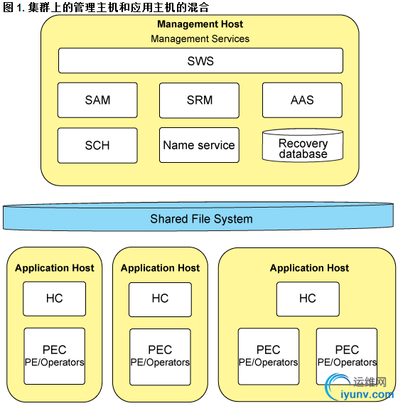

     流处理运行平台就是基于Streams开发的应用的实际运行环境。它提供可扩展的集群环境,能够帮助用户搭建超过 100 个节点的集群,拥有极强的扩展能力。支持 RHEL 及 CentOS 操作系统。这里值得注意的是,虽然Streams 没有限制使用的硬件,也可以在并行度比较低的系统上运行,但是基于Streams适用场景,这种系统的硬件最好是刀片服务器组,或者 IBM System p 等其他并行处理系统,或者大规模并行的 IBM Blue Gene/P 下图说明了集群环境中的不同类型Host的关系。
