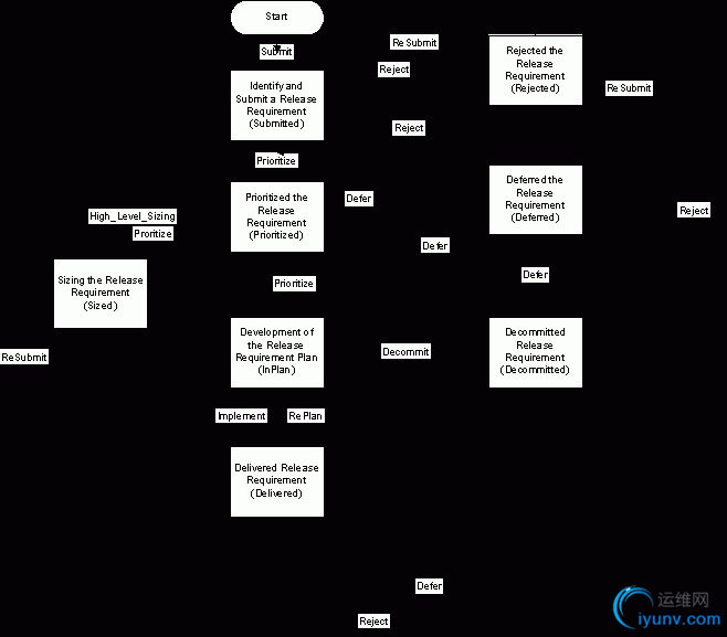

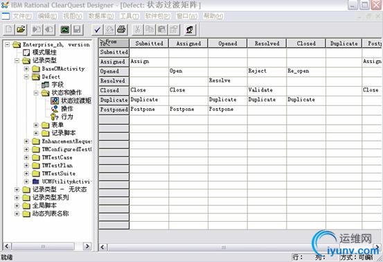

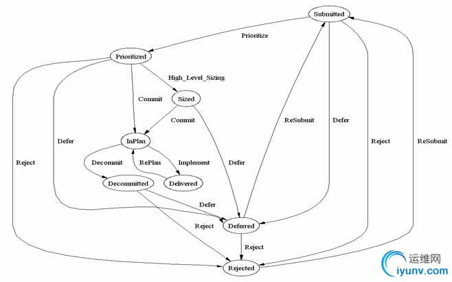

  (1) 通过ClearQuest Designer定制RATLC中的需求管理流程。ClearQuest本身内嵌了需求管理、缺陷管理和测试管理流程。同时,鉴于IBM需求管理流程有特殊性的需求, ClearQuest提供了灵活的手段在上述的内嵌流程中进行客户化定制。RATLC就是通过ClearQuest Designer的状态过渡矩阵定制产品需求管理流程中的需求状态和其过渡关系,如图二:
  图二:ClearQuest Designer的状态过渡矩阵
图三是通过ClearQuest Designer定制好后的需求管理流程的状态图,图中的椭圆代表的是需求的状态,箭头上的文字代表用户经过何种操作后,需求的状态发生了相应的变化。如需求处在“Submitted”状态,用户经过评审,确定了此需求的优先级别并更新了界面中此需求的优先级别属性后,按下界面中“Prioritize” 按钮,需求的状态变为“Prioritized”。
  图三:通过ClearQuest定制的需求在流程中的状态

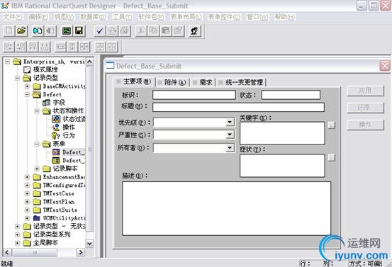

(2)通过ClearQuest Designer表单定制功能直观地定制RATLC用户界面。
  我们可以通过ClearQuest Designer提供的可视化表单定制功能直观地定制用户界面。基本上是通过Designer提供的界面工具集如按钮、文字框等拖拽地设计用户界面。如图四:
  图四:ClearQuest Designer表单定制功能

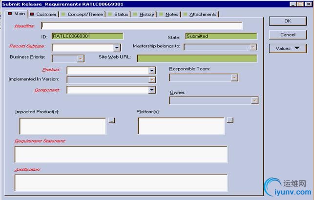

图五是通过ClearQuest Designer表单定制功能定制出来的RATLC需求录入界面。
  图五:RATLC的需求录入界面

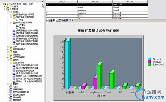

(3) 通过ClearQuest客户端定制各式报表
  在RATLC中系统管理员配置了不同产品的缺省报表,当用户和登录到系统的时候可以根据报表的类型(如按产品名称分类的报表)来选择需要查看的需求记录。
  或者,用户登录到系统后,可以自定义报表,如产品经理需要反复查看某个客户所提交的所有需求和缺陷记录的状态,他可以自定义这样的报表,以方便在每次登录系统后都能很迅速地查询到所需要的信息。
  报表的定制也是非常简单,通过拖拽字段的方式就可以便捷地建立所需要的报表。
  图六:通过ClearQuest定制各式报表

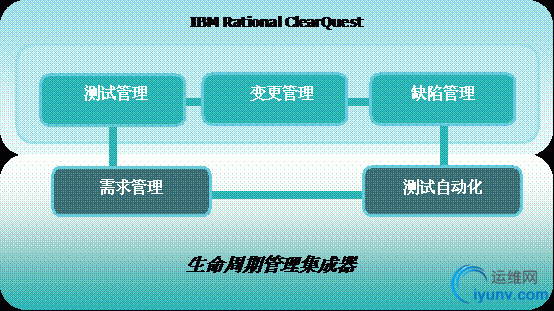

  8. 总结
  此次我们介绍了IBM软件产品需求管理流程, 它是IBM IPD的一个实例,也就是一个由市场/客户驱动的,跨市场部门、研发产品管理部门及研发工程部门的端到端需求管理流程。此流程在IBM内部的支撑系统RATLC是通过Rational ClearQuest这一优秀生命周期管理集成器来实现(如图七)。Rational ClearQuest涵盖了需求管理、变更管理、缺陷管理和测试管理。
  图七:Rational ClearQuest – 生命周期管理集成器
