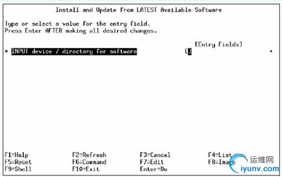

1. 使用 SMIT 快速路径 smitty install_latest
将显示与图 7 中所示类似的屏幕。
图 7 “Install and Update from LATEST Available Software”菜单
2. 在“INPUT device/directory for software”字段中输入要进行安装的设备名称。这时将显示与图 8 所示类似的屏幕。
图 8 更详细的“Install and Update from LATEST Available Software”菜单

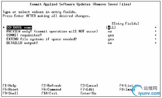

1. 使用 SMIT 快速路径 smitty install_commit
将显示与图 9 中所示类似的屏幕。
图 9 “Commit Applied Software Updates (Remove Saved Files)”菜单
2. 在“SOFTWARE to install”字段中输入名称(如果您清楚希望提交的内容)或者按 F4,以获得所有可用软件的列表。在您选择了希望提交的产品之后,请按 Enter。保留“SOFTWARE name”字段为 all,这将提交系统中安装的所有应用的文件集。
3. 按 Enter。系统报告将要提交软件,提交软件,然后从 /usr/lpp/PackageName 目录中删除副本。

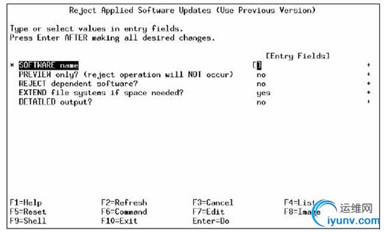

1. 使用 SMIT 快速路径 smitty install_reject
这时将显示与第 94 页的图 10 所示类似的屏幕。
图 10 “Reject Applied Software Updates (Use Previous Version)”菜单
2. 在“SOFTWARE name”字段中按 F4,以便选择您希望拒绝的软件更新。将列出所有处于应用状态的软件更新。选择您希望拒绝的更新,然后按 Enter。

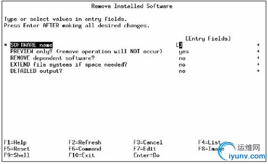

通过使用下列 SMIT 快速路径,您可以删除已安装和提交的软件:
1. smitty install_remove
这时将显示与图 11 所示类似的屏幕。
图 11 “Remove Installed Software”菜单
2. 在“SOFTWARE name”字段中按 F4,以获得系统中已安装的所有软件的列表。通过按 F7,选择您希望删除的软件,然后选择完成之后按 Enter,。
3. “PREVIEW only?(remove operation will NOT occur)”字段的缺省值为 YES。
这允许您预览任何删除操作,并在进行实际的删除操作之前证实您的选择。
4. 在您确定了希望删除这个软件之后,将“PREVIEW
only?(remove operation will NOT occur)”字段更改为 NO,然后按 Enter。这将删除您所选定进行删除的所有软件。

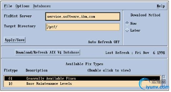

4.2 下载修复程序
IBM 在 Internet 上提供了一个站点,在该站点中您可以免费地下载 AIX 相关的修复程序。目前匿名的 FTP 服务器为 service.software.ibm.com。当您使用 FTP 连接到这个站点时,列出了该站点的许多镜像。
为了帮助客户浏览和下载这个修复站点中保存的各种修复程序,IBM 发布了一个可以免费使用的工具,该工具名为 FixDist。FixDist 工具允许客户选择和下载一个修复程序以及任何所必需的修复程序。
AIX 5L 用户应该检查这个 Web 站点,以获得适用于其版本的特殊工具。
使用上面列出的匿名 FTP 服务器或者镜像,可以获得 FixDist 和用户指南。还可以通过下面的 URL 来访问这个站点:http://service.software.ibm.com。
当您在 AIX 系统中安装和设置了 FixDist 工具之后,接下来就可以下载所需的更新。在命令行中输入:
1. fixdist
将显示与图 12 中所示类似的屏幕。
图 12 fixdist - 步骤 1
在这个示例中,您选择将所有的 PTF 下载到 /ptf 文件系统。
在您的环境中,可能正在运行不同的 AIX 版本。
在这个示例中,建议您将更新下载到不同的目录,并根据发行版级别对这些目录进行命名。在这个示例中,将“target directory”字段设置为 /ptf 目录。

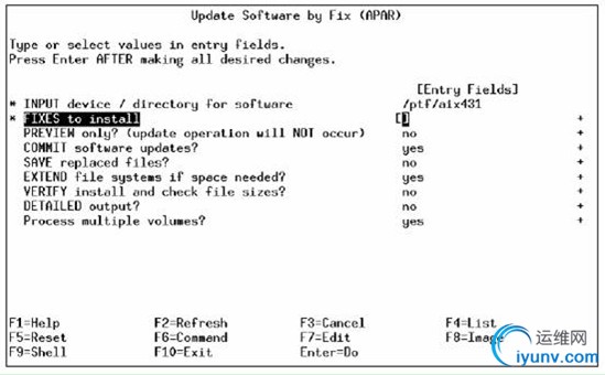

4.4.2 通过 APAR 安装单个修复程序
要使用 SMIT 安装修复程序,可以使用 SMIT 快速路径:
1. smitty instfix 或者 smitty update_by_fix
2. 在“INPUT device/directory for the software”字段中,输入要从中安装修复程序的设备(或者目录,如果您将修复程序下载到系统中)的名称,然后按 Enter。将显示与图 15 中所示类似的屏幕。
图 15 “Update Software by Fix (APAR)”菜单
3. 在“FIXES to Install”字段中按 F4,以获得媒体中可用修复程序的列表,并选择您希望安装的修复程序。
4. 按 Enter。
系统将更新您所选择的文件集的维护级别,并且在完成之后,您将成功地更新您的软件的维护级别。

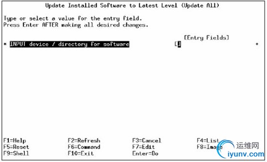

4.4.3 将所有的文件集更新到最新级别
要安装 IBM 提供的所有新的修复程序,可以使用快速路径:
1. smitty update_all
将显示与图 16 中所示类似的屏幕。
图 16 “Update Installed Software to Latest Level (Update All)”菜单
2. 在“INPUT device/directory for the software”字段中,输入要从中安装修复程序的设备(或者目录,如果您将修复程序下载到了硬盘中)的名称。
3. 按 Enter。

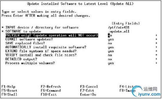

将显示与图 17 中所示类似的屏幕。
图 17 更详细的“Update Installed Software to Latest Level (Update All)”菜单
4. 最好通过按 Tab 键,将“PREVIEW only?(update operation will NOT occur)”字段设置为 YES。预览选项以一种无预期效果的方式运行您尝试执行的任务,并且报告您在实际进行安装工作时可能碰到的任何错误。这将确保您的安装工作能够成功。
在您确定已经满足了所有先决条件之后,就可以进行实际的安装工作了。这个过程将使得您的软件更新到最新的维护级别。

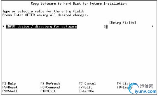

要在您的硬盘中创建安装映像,可以使用 SMIT 快速路径:
1. smitty bffcreate
将显示与图 18 中所示类似的屏幕。
图 18 “Copy Software to Hard Disk for Future Installation”菜单
2. 在“INPUT device/directory for software”字段中,输入将用于复制映像的源的名称,然后按 Enter。
3. 在下一个屏幕中,在“Software package to copy”字段上按 F4,以获得媒体中可用软件的列表。选择希望复制到您的硬盘的安装映像,然后按 Enter。
4. 会将所有的映像复制到您的硬盘的 /usr/sys/inst.images 目录中,并且将更新 /usr/sys/inst.images/.toc 文件。

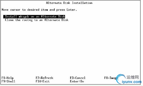

在安装了这些文件集之后,就可以在“Software Installation and Maintenance”菜单中使用备用磁盘安装功能。使用 SMIT 快速路径:
smitty alt_install
将显示与图 19 中所示类似的屏幕。
图 19 “Alternate Disk Installation”菜单
可以通过两种方式来使用备用磁盘安装:
(1)将当前运行的 rootvg 克隆到一个备用磁盘。
(2)在另一个磁盘中安装 mksysb 映像。

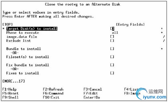

要将您的 rootvg 克隆到一个新的磁盘,请执行下面操作步骤:
1. 使用 SMIT 快速路径 smitty alt_clone
将显示与图 20 中所示类似的屏幕。
图 20 “Clone the rootvg to an Alternate Disk”菜单
2. 在“Target Disk(s) to install”字段中,输入您希望用于建立克隆的磁盘的名称。目标磁盘应该是一个独立的磁盘,而不属于某个卷组。除此以外,不能使用 SSA 磁盘作为您的目标磁盘。
3. “Phases to execute”字段的缺省值为 all。保持这个缺省值。
4. 在“Exclude list”字段中,您可以创建一个包含不希望复制到克隆系统的所有文件和目录名称的文件。
5. 在“Bundle to install”和“Fix to Install”字段中,指定希望安装的任何附加捆绑程序或者文件集和修复程序的名称。使用这些字段,允许作为克隆过程的一部分来安装服务。
6. 当选择安装任何附加的软件时,可以在“Directory or Device with images”字段中指定输入设备的名称。
7. 如果您希望系统在下一次启动时从备用 rootvg 进行启动,那么可以将“Set the bootlist to boot from this disk on next boot”设置为 YES。
8. 按 Enter。

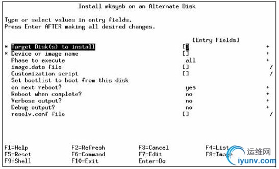

要创建备用 mksysb 系统,可以使用 SMIT 快速路径:
1. smitty alt_mksysb
将显示与图 21 中所示类似的屏幕。
图 21 “Install mksysb on an Alternate Disk”菜单
2. 在 DSC00014.gif “Target Disk(s) to install”字段中,输入您希望安装 mksysb 的磁盘名称。
3. 在“Device or image name”字段中,输入您希望从中恢复 mksysb 的设备的名称或者映像的名称。
4. 按 Enter。
在将 mksysb 映像恢复到新的磁盘之后,系统将从新的备用 rootvg 重新启动。这将完成备用 mksysb 的安装。
