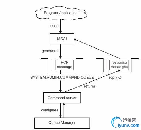

  MQAI,全称为MQ Administration Interface,MQ管理接口
  MQAI:除了PCF的系统管理编程接口之外,WebSphere MQ还提供另外一种系统管理编程接口,即:MQ管理接口(MQ Administration Interface,简称为MQAI),MQAI是MQ 提供的一种简化的、实现发送和接收PCF命令消息和回复消息的接口,MQAI通过使用数据包(Data Bags)来处理对象的属性,这样比直接使用PCF更简单。
  MQAI的底层工作机制同PCF一样,也是通过发送PCF命令消息到MQ命令服务器队列,从而被命令服务器解释执行,并等待回复消息来管理WebSphere MQ,如图所示:
  MQAI是PCF的易用版本。
  有关PCF和MQAI的详细信息,请参考MQ的帮助文档和IBM工程师编写的MQ系统管理编程概述一文
