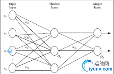

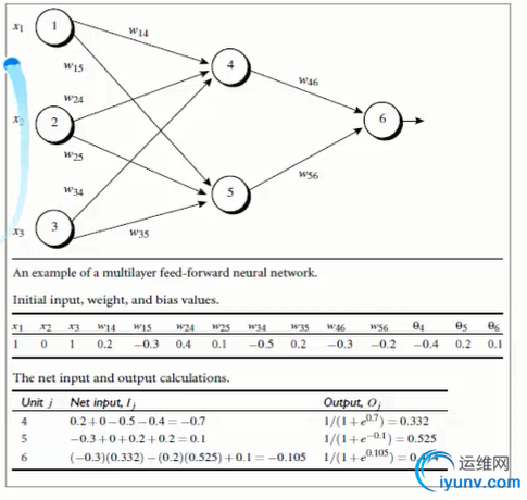

2:多层向前神经网络(Multilayer  Feed-Forward Neural Network)
  多层向前神经网络组成部分
  输入层(input layer),隐藏层(hiddenlayer),输出层(output layer)
   每层由单元(units)组成
   输入层(input layer)是由训练集的实例特征向量传入
   经过连接结点的权重(weight)传入下一层,一层的输出是下一层的输入
   隐藏层的个数是任意的,输出层和输入层只有一个
   每个单元(unit)也可以被称作神经结点,根据生物学来源定义
   上图称为2层的神经网络(输入层不算)
   一层中加权的求和,然后根据非线性的方程转化输出
   作为多层向前神经网络,理论上,如果有足够多的隐藏层(hidden layers)和足够大的训练集,可以模拟出任何方程

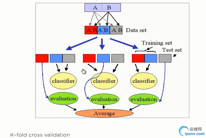

4:算法验证——交叉验证法(Cross- Validation)
  解读: 有一组输入集A,B,可以分成三组,第一次以第一组为训练集,求出一个准确度,第二次以第二组作为训练集,求出一个准确度,求出准确度,第三次以第三组作为训练集,求出一个准确度,然后对三个准确度求平均值

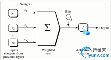

         3.2.1:由输入层向前传送,输入->输出对应的计算为:
                   计算得到一个数据,经过f 函数转化作为下一层的输入,f函数为: DSC0005.jpg

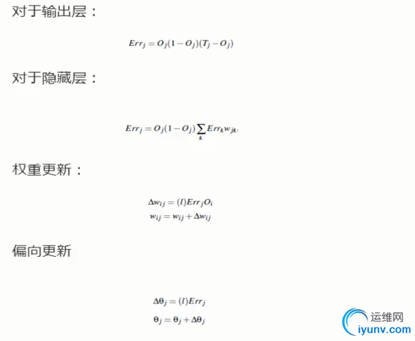

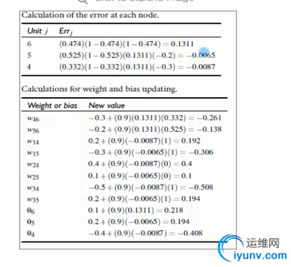

          3.2.2:根据误差(error)反向传送
                     对于输出层(误差计算): DSC0006.jpg   Tj:真实值,Qj表示预测值
                     对于隐藏层(误差计算): DSC0007.jpg   Errk 表示前一层的误差, Wjk表示前一层与当前点的连接权重
                     权重更新: DSC0008.jpg   l:指学习比率(变化率),手工指定,优化方法是,随着数据的迭代逐渐减小
                     偏向更新: DSC0009.jpg   l:同上
       3.3:终止条件
           3.3.1权重的更新低于某个阀值
           3.3.2预测的错误率低于某个阀值
           3.3.3达到预设一定的循环次数
4:结合实例讲解算法
  0.9对用的是L,学习率

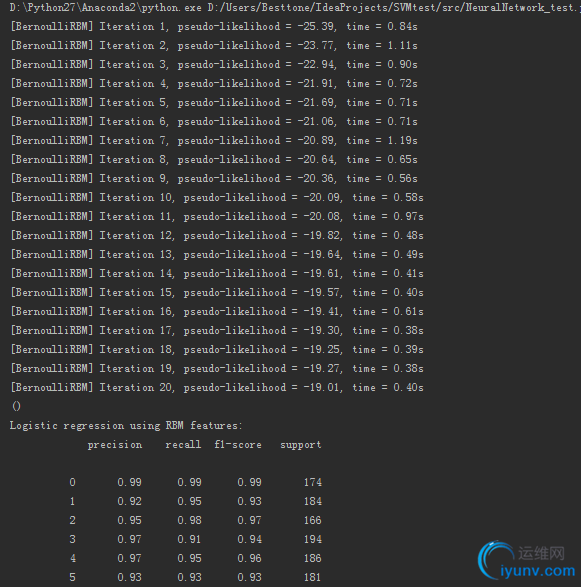

# Training
# Hyper-parameters. These were set by cross-validation,
# using a GridSearchCV. Here we are not performing cross-validation to
# save time.
rbm.learning_rate = 0.06
rbm.n_iter = 20
# More components tend to give better prediction performance, but larger
# fitting time
rbm.n_components = 100
logistic.C = 6000.0
# Training RBM-Logistic Pipeline
classifier.fit(X_train, Y_train)
# Training Logistic regression
logistic_classifier = linear_model.LogisticRegression(C=100.0)
logistic_classifier.fit(X_train, Y_train)

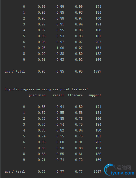

# Evaluation
print()
print("Logistic regression using RBM features:\n%s\n" % (
    metrics.classification_report(
        Y_test,
        classifier.predict(X_test))))
print("Logistic regression using raw pixel features:\n%s\n" % (
        Y_test,
        logistic_classifier.predict(X_test))))
