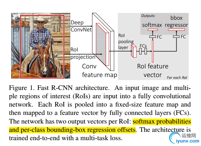

       (1)fast r-cnn架构和训练
        输入为整张图像和一系列的object proposals(大小不同)。网络首先用几层卷积和max pooling处理
  整张图像,生成特征图;对于每个object proposal,使用RoI pooling从特征图中提取固定大小的特
  征向量;将特征向量送入全连接层(fc layer),进而分出两支:一支输出K类物体的softmax 概率+背景,
  另一支输出K个类别的四个值(每个类别框的位置和大小)。那么什么是RoI pooling?

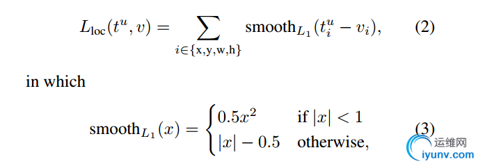

     其中 DSC0004.png ,第二个损失函数(回归操作只针对前景)被定义为对于类别u的bounding box 的regression元组(?)。
  其中v= DSC0005.png ,预测元组 DSC0006.png 。对于bounding box loss:

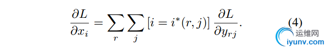

       经过RoI pooling层的BP算法如何求导呢?
       设xi表示RoI pooling层的第i个激活输入,yrj表示该层的第r个RoI的第j个输出,则该层的反向求导为
       即反向传播中,L对输入层节点x的梯度为损失函数L对各个有可能的候选区域r输出梯度的累加。
