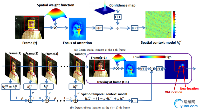

  二、工作过程
  具体过程见下图:
  (1)t帧:在该帧目标(第一帧由人工指定)已经知道的情况下,我们计算得到一个目标的置信图(Confidence Map,也就是目标的似然)。通过生物视觉系统上的focus of attention特性我们可以得到另一张概率图(先验概率)。通过对这两个概率图的傅里叶变换做除再反傅里叶变换,就可以得到建模目标和周围背景的空间相关性的空间上下文模型(条件概率)。然后我们用这个模型去更新跟踪下一帧需要的时空上下文模型(可能这里还不太能理解,看到后面的相关理论分析和算法描述后可能会清晰一点)。
  (2)t+1帧:利用t帧的上下文信息(时空上下文模型),卷积图像得到一个目标的置信图,值最大的位置就是我们的目标所在地。或者理解为图像各个地方对该上下文信息的响应,响应最大的地方自然就是满足这个上下文的地方,也就是目标了。

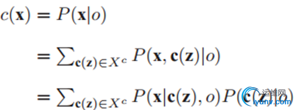

  跟踪问题可以描述为计算一个估计目标位置x似然的置信图:
  置信图c(x)最大的那个位置x*就是目标的位置。从公式上可以看到,似然函数可以分解为两个概率部分。一个是建模目标与周围上下文信息的空间关系的条件概率P(x|c(z),o),一个是建模局部上下文各个点x的上下文先验概率P(c(x)|o)。而条件概率P(x|c(z),o),也就是目标位置和它的空间上下文的关系我们需要学习出来。

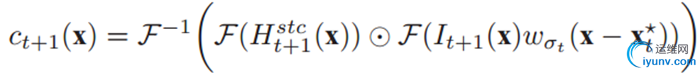

  得到时空上下文模型后,我们就可以在新的一帧计算目标的置信图了:
  同样是通过FFT来加速。然后置信图中值最大的位置,就是我们的目标位置了。

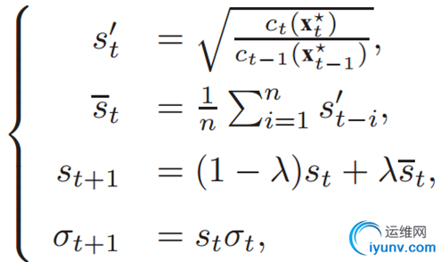

  (5)多尺度的实现
  多尺度可以通过调整方差sigma来实现。具体分析见原论文。(感觉这个是很remarkable的一点)。尺度和方差sigma的更新如下:

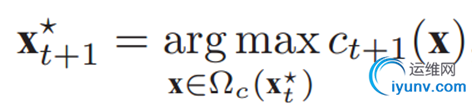

  2)找到最大值,这个最大值的位置就是我们要求的目标位置:

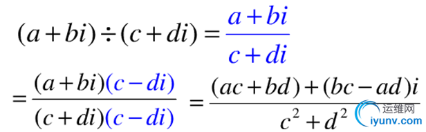

  另外,OpenCV没有复数(FFT后是复数)的乘除运算,所以需要自己编写,参考如下:
  复数除法:
  复数乘法:
