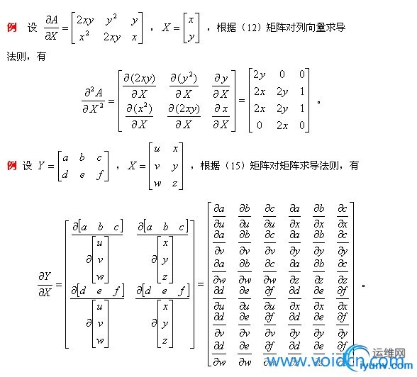

  5. 雅可比矩阵(Jacobian)
  雅可比矩阵也可以看做是向量对向量的求导而得到的,如果y=f(x),则对应的雅可比矩阵J=d(y)/d(xT)。
  6. 海森矩阵(Hessian matrix)
  如果y=f(x),则d[d(f)/d(x)]/d(x)是海森矩阵。在最优化中海森矩阵有诸多用途,如求最大值,最小值,鞍点等。
  • d2(Ax+b)TC(Dx+e)/d(X2)= ATCD + DTCTA

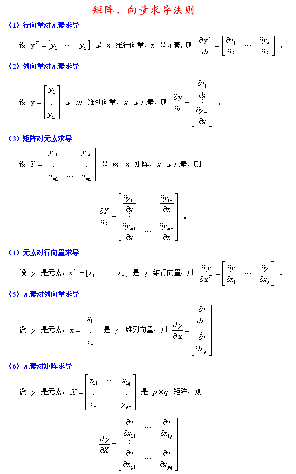

  1. 矩阵Y对标量x求导:
  相当于每个元素求导数后转置一下,注意M×N矩阵求导后变成N×M了
  Y = [y(ij)] --> dY/dx = [dy(ji)/dx]
  2. 标量y对列向量X求导:
  注意与上面不同,这次括号内是求偏导,不转置,对N×1向量求导后还是N×1向量
  y = f(x1,x2,..,xn) --> dy/dX = (Dy/Dx1,Dy/Dx2,..,Dy/Dxn)'

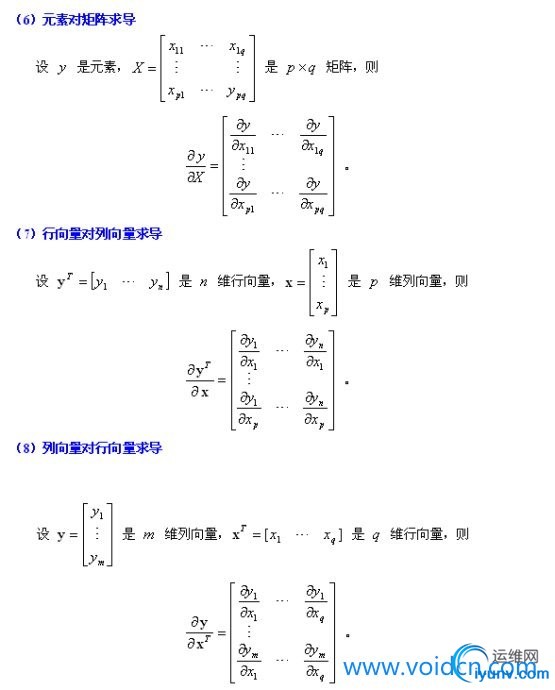

  3. 行向量Y'对列向量X求导:
  注意1×M向量对N×1向量求导后是N×M矩阵。
  将Y的每一列对X求偏导,将各列构成一个矩阵。
  重要结论:
  dX'/dX = I
  d(AX)'/dX = A'
  4. 列向量Y对行向量X’求导:
  转化为行向量Y’对列向量X的导数,然后转置。
  注意M×1向量对1×N向量求导结果为M×N矩阵。
  dY/dX' = (dY'/dX)'
  5. 向量积对列向量X求导运算法则:
  注意与标量求导有点不同。
  d(UV')/dX = (dU/dX)V' + U(dV'/dX)
  d(U'V)/dX = (dU'/dX)V + (dV'/dX)U'
  重要结论:
  d(X'A)/dX = (dX'/dX)A + (dA/dX)X' = IA + 0X' = A
  d(AX)/dX' = (d(X'A')/dX)' = (A')' = A
  d(X'AX)/dX = (dX'/dX)AX + (d(AX)'/dX)X = AX + A'X
