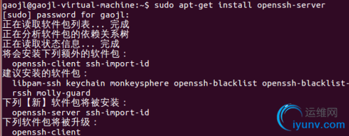

1、安装OpenSSH并配置SSH无密码登陆
通过命令 sudo apt-get install openssh-server,安装SSH服务。
通过命令 ps –e|grep ssh,查看ssh服务是否启动。

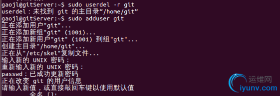

2、创建用户git,用来管理运行git服务。

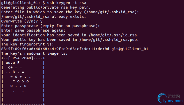

在gitClient_01上,我们使用命令:ssh-keygen –t rsa 生成密钥,如下图
完成之后,在.ssh目录下,我们可以看到id_rsa和id_rsa.pub文件,id_rsa.pub为公钥,我们通过命令scp /home/git/.ssh/id_rsa.pub gitServer:/home/git将gitClient_01上生成的公钥拷贝到gitServer上。

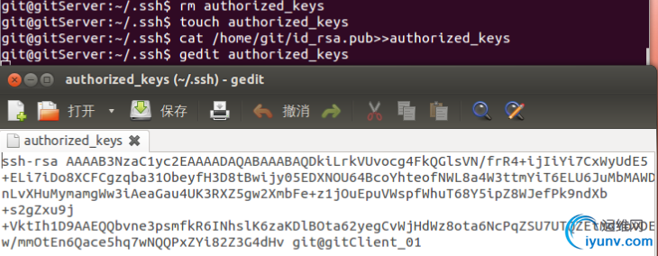

在gitServer上我们首先查看/home/git/.ssh目录下是否存在authorized_kesys文件,
如果没有,可以通过touch authorized_keys创建此文件。
Authorized_keys创建完成后,将gitClient_01上拷贝过来的公钥id_rsa.pub的内容追加到authroized_keys中,注意是追加到此文件中,可以使用命令cat /home/git/id_rsa.pub>>/home/git/.ssh/authorized_keys.
以上内容完成后,我们在gitClient_01中,可以使用命令ssh gitServer即可完成无密码登陆。

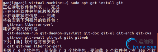

4、安装Git
通过命令 sudo apt-get install git-core,安装git
