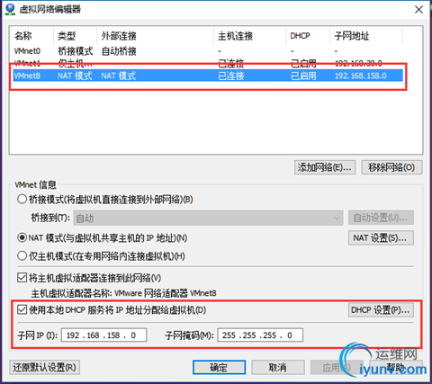

  • 设置虚拟机软件  以 vmware 为例(其他虚拟机软件也有类似功能),点击"编辑"——"虚拟网络编辑器",按照如下界面配置
      之所以 dhcp 从 128 开始,是因为保证 .20 这个地址没有自动分配到别的虚拟机去。

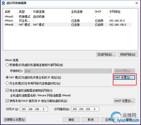

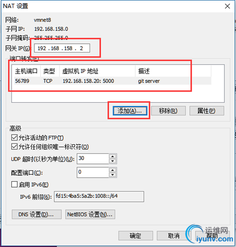

  • 配置主机虚拟机软件的端口转发规则
      注意这里的网关 ip,下面要用到

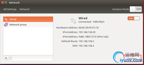

  • 设置虚拟机  开启虚拟机,这里以 ubuntu 16.04 LTS 英文版版本为例,其他版本大同小异
      "system settings"——"network"
      注意,这里的 DNS Server 和上面的网关 ip 设置一样,也可以设置为家里路由器的地址,比如 192.168.3.1

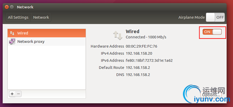

      然后关闭并打开下图的开关,重新让虚拟机连一下网,使之分配到新的 ip 去
      尝试在虚拟机里连接一下网络,测试一下。
