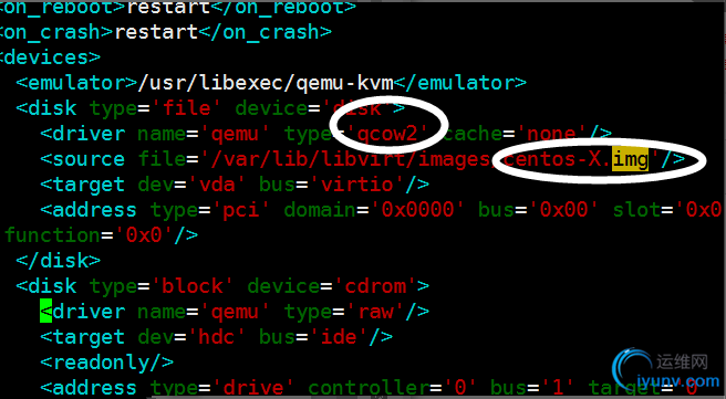

6.快照条件:
磁盘镜像格式,不能是raw格式,不支持,想用快照功能的话,首先要关机,转换镜像格式为 qcow  和 qcow2格式,修改配置文件(如下图1-1),修改其镜像类型和新的镜像格式文件,再重新启动即可
这种将raw格式的镜像虚拟机转换成 qcow2格式的镜像虚拟机,用qemu-img命令进行转换,最好是从原来的raw格式的镜像新生成一个新的qcow2格式的磁盘镜像,在进行配置,方能正常使用;如若在原来的raw镜像文件上直接做修改,让其直接变成qcow2格式的镜像文件,则会毁掉raw(原来的镜像文件),虚拟机则会起不来
切记千万不要这样转换格式,会使原来的失效,虚拟机就不能用了,被覆盖了
# qemu-img convert  -p -f raw  -O qcow2  centos-A.img   centos-A.img
  注意修改镜像名字和磁盘类型
