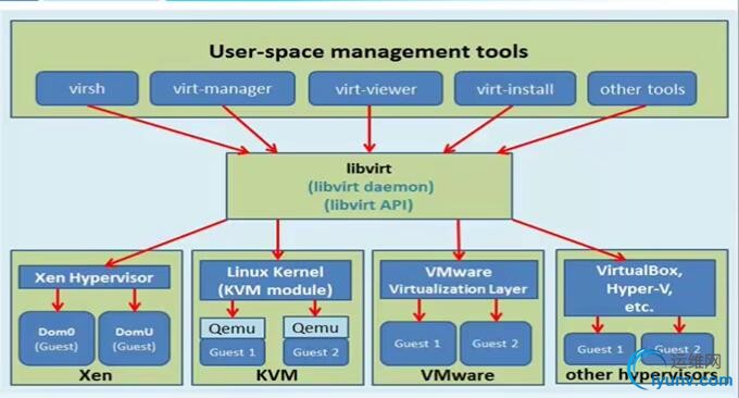

关于libvirt
  说道virsh这个命令,其实是由libvirt-client安装的。
libvirt是一个用户空间的管理工具,可以管理Xen,kvm,VMware等等虚拟化软件。
它们之间的关系如下图下所示:
需要注意的是,我们把libvirtd停止后,虚拟机也还是正常运行的,只是无法查看虚拟机的状态。
