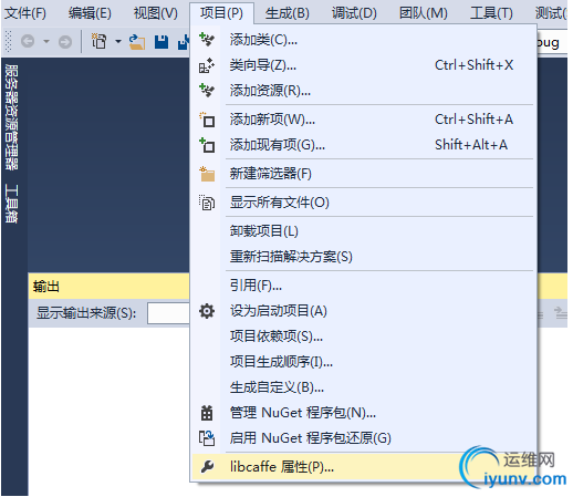

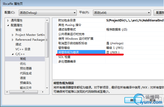

        解决方法:
       1)单击"项目"--"libcafee属性","将警告是为错误"改为否。
  2)修改后,单击“生成”--“清除解决方案”,然后单击“生成”--“生成解决方案”。
