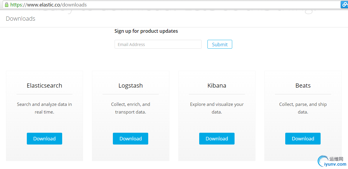

  下载地址:https://www.elastic.co/downloads
DSC0000.png ELK是基于java的开源,所以需要安装jdk,配置环境变量

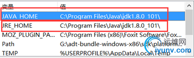

  安装过程比较简单,运行可执行文件一直下一步即可。安装完成后,配置JAVA_HOME和JRE_HOME,如下图所示:

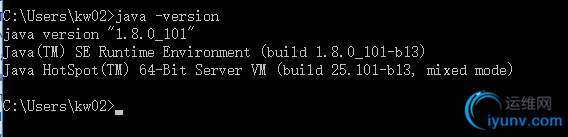

  在cmd命令窗口中运行java -version命令,如果现实如下结果,表示安装成功:

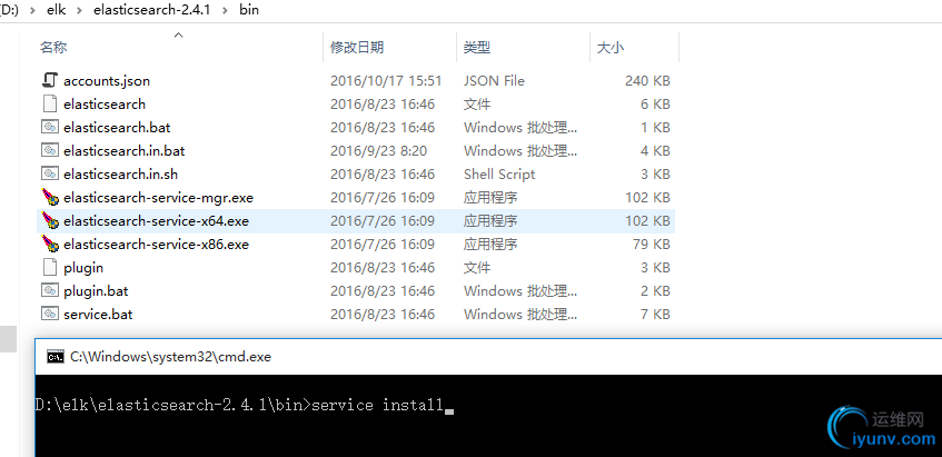

  然后依次安装,在es的bin目录下执行service install命令安装就好了,默认端口是9200。
  安装成功之后浏览器直接访问: http://localhost:9200/  若出现以下结果,则表示安装成功,服务启动::

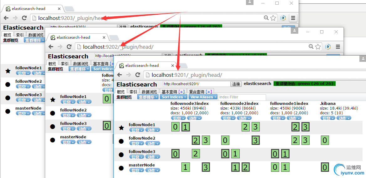

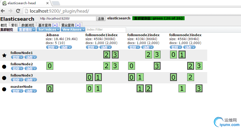

  接下来我们安装head插件,在bin目录下,运行plugin install mobz/elasticsearch-head。安装完成后,在浏览器里输入:http://localhost:9200/_plugin/head/,出现类似以下结果,表示插件安装成功:(默认情况下是单节点的,下图是我配置的单机多节点,模拟集群部署的环境)

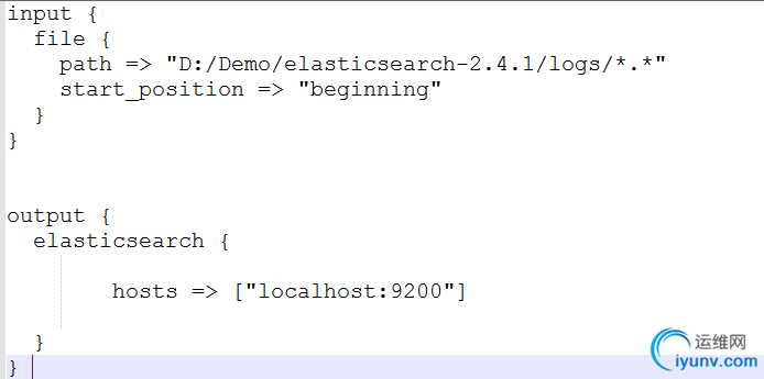

  从官网下载nssm.exe之后 拷贝到logstash的bin目录下,然后在bin目录下新建logstash.conf配置文件,具体内容如下,具体参数可以自定义:
  我的定义如下:
  具体参数什么意思请参考官网文档解释。

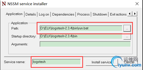

  然后再新建 run.bat文件,内容如下:

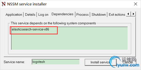

  然后运行命令:nssm install logstash 安装:
  在依赖里面根据填写如下内容(注意:Java是32位的后缀是x86,64位的是x64):
  添加依赖的原因是,logstash的输出配置的是Elasticsearch,如果Elasticsearch没有启动,logstash无法正常工作。
  最后单击install service按钮,执行安装过程。

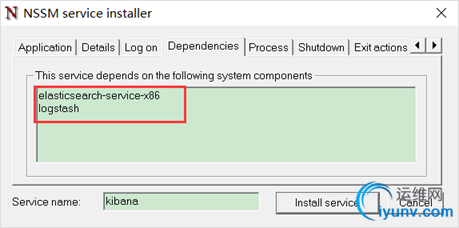

  最后安装kibana,步骤和上面的步骤一样,依赖里面配置如下内容:

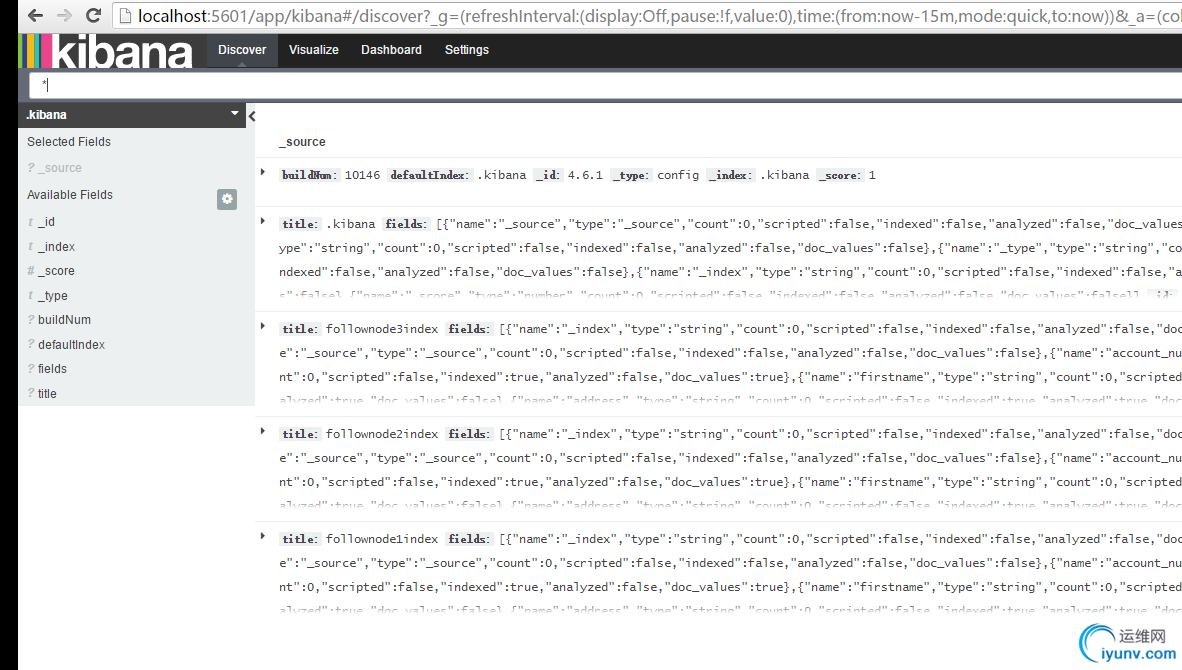

  在浏览器中输入:http://localhost:5601/,如果出现如下界面,表示服务启动成功:
  单击“create”按钮,我的index名字是:.kibana  然后点击Discover

  我们也可以在单机做多节点部署,模仿集群环境,配置也比较简单把 es的目录拷贝三份
  然后分别修改config/elasticsearch.yml 文件中的下面参数:
  cluster.name: elasticsearch  集群名称,4个节点的集群名称一样才能识别到是属于同一个集群(前提是要在同一个网段,单机本身就是同一网段的)
  node.name: followNode1 节点名称,集群中各个节点的名称,我的分别是 followNode1,followNode2,followNode3,主节点叫:masterNode
  transport.tcp.port: 9301  tcp通信端口,默认主节点是:9300,我的几个从节点分别是: 9301,9302,9303
  http.port: 9201  http通信端口,默认主节点是:9200,我的几个从节点分别是: 9201,9202,9203

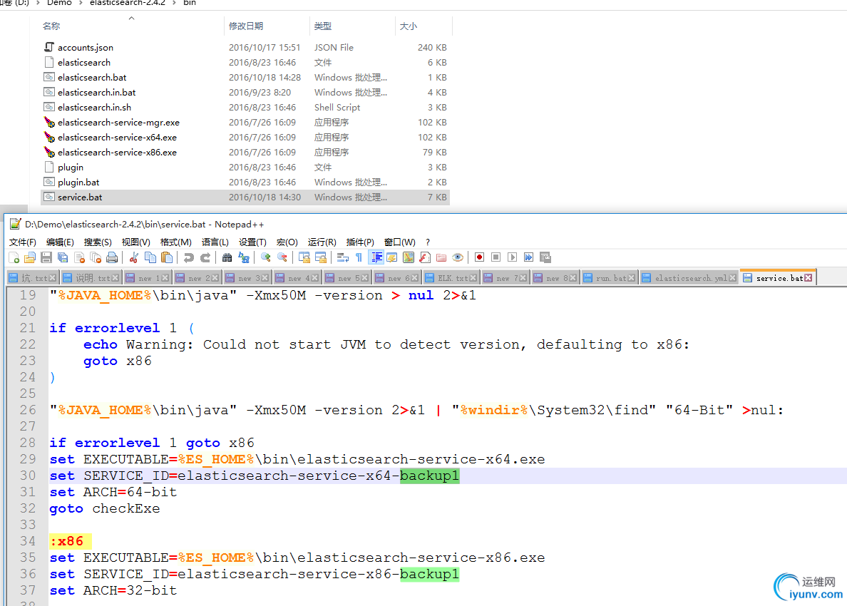

  注意我是直接拷贝的三份,所以service的名字也是一样的,我们需要手动修改一下
  修改service_id参数,这就是安装到windows服务的名称,不能重复,所以我们依次改为backup1,backup2,backup3 ,名字可以自己随便起,但是最好起的有点意义

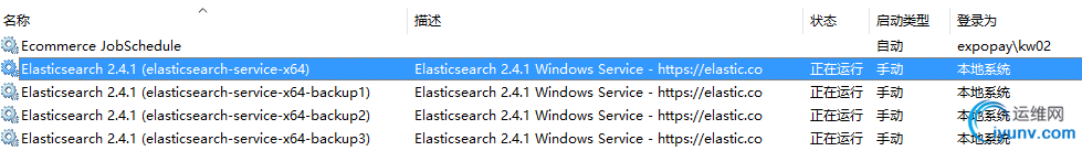

  修改好配置之后我们依次安装各个节点的服务,装好之后如下:
  然后重启 elasticsearch-service-x64 服务,此时他作为master节点存在,重启之后才能识别到新的slave节点的存在,需要注意的是:
  elasticsearch-service-x64 服务和 logstash,kibana有依赖,它停止之后这两个服务也就停止了,需要重新启动。

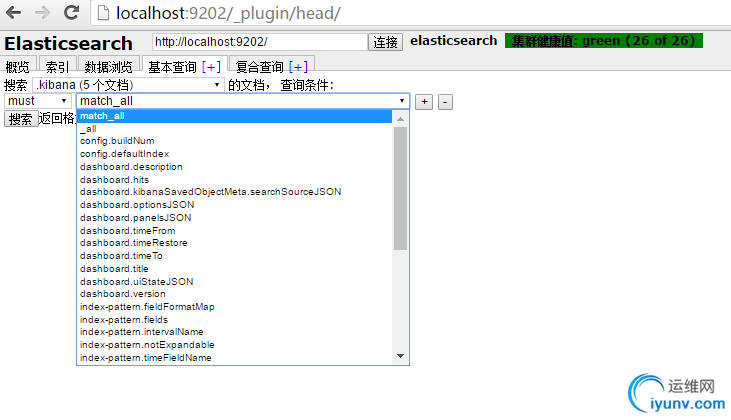

  等服务重新启动完成之后在浏览器输入任何一个slave节点,都会显示在一个集群中:
