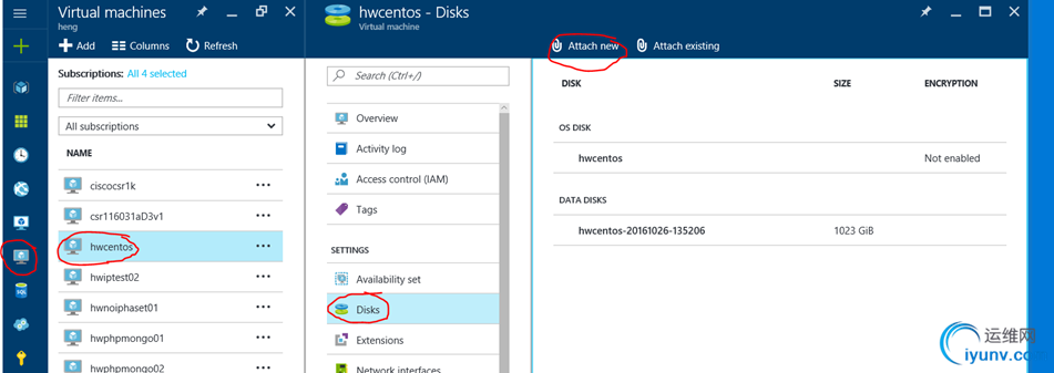

  一、添加磁盘、初始化磁盘
  1.添加磁盘
  把相应的信息填写好后,点击OK,加载一块Disk到相应的VM。可以注意到这块Disk的IOPS是500,吞吐量是60MB/s。
  2.分区和格式化
