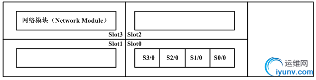

模块化接口的排列顺序规则:
    从0算起;从下到上;从右而左;0/1(模块号/接口号);2u(1u=英寸)的Router的背面结构如下:

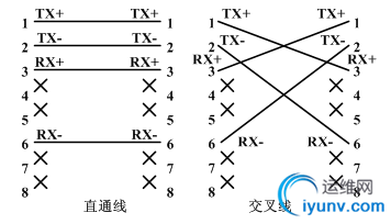

    STEP1:以太网线(1236)和交叉线(1326)的制作:
    然后使用con线(交叉线)连接Com口到Ether口的链路,并配置IP地址;

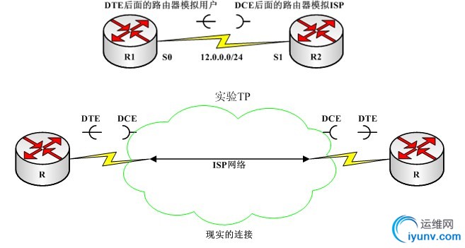

    STEP1:连接链路;
    使用同步串行链路V.35模拟,这种连接方式也叫Back-to-Back连接;注意V.35的公头DTE/母头DCE;

    STEP4:配置同步时钟:
    发现ping不通,在sh in s0下显示L2 is Down ;同步串行链路的DCE端要配同步时钟!配置命令:R1(c-i)#clock rate 2000000(2000000最常用,同步时钟范围一般为1200-4000000,有些好的路由器可以达到640000或者更多);
    同步时钟直接决定了同步串行链路的物理最大速率,现实网络中ISP由此控制带宽!
