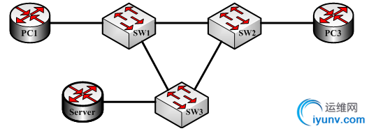

   LAB1:通过PVST实现VLAN间的冗余和L2负载均衡:
    STEP1:选定STP的运行模式:
    在交换机上(c)#spanning-tree mode pvst/rapid-pvst(两种都可以pvst为802.1d;rapid-pvst为802.1w) ;
    STEP2:通过配置VTP,使全网的交换机都有相应的VLAN:
    sw1/2/3(config)#vtp domain CCNP ;
    sw1/2/3(config)#vtp password 123
    sw3/2(config)#vtp mode server ;
    sw1/2/3(config)#vtp purning清除旧的vlan信息
    sw3(config)#vtp mode client ;
    然后在其中的一个VTP server上增加vlan 10和vlan20;
    STEP3:SW3和SW1分别成为VLAN10和VLAN20的根桥:
    sw3(config)#spanning-tree vlan 10-15 root primary ;
    sw1(config)#spanning-tree vlan 20-25 root primary ;
    同时两交换机要互为备份(互为对方的备份根):
    sw3(config)#spanning-tree vlan 20-25 root secondary ;
    sw1(config)#spanning-tree vlan 10-15 root secondary ;
    STEP4:在SW2上观察对于体定VLAN哪个是根端口:
    sw2#sh spanning-tree vlan 10 ;
    sw2#sh spanning-tree vlan 20 。

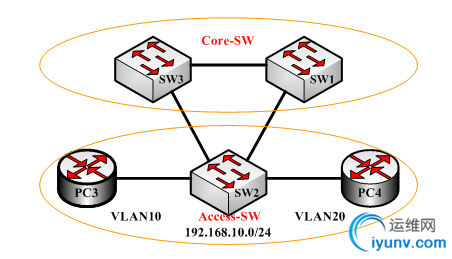

   LAB2:通过MST,实现L2的VLAN间的负载均衡:
    STEP1:选定交换机的stp模式为MST:
    sw1/2/3(c)#spanning-tree mode mst ;
    STEP2:将vlan划分到不同的“instance/组”中:--先要创建VLAN。
    sw1/2/3(c)#spanning-tree mst configuration ;
    sw1/2/3(c-mst)#instance 1 vlan 10-15 ;
    sw1/2/3(c-mst)#instance 2 vlan 20-25 ;
    以上步骤所有交换机都要做。
    STEP3:在核心交换机上为不同的组配置不同的优先级,实现两个组的互为备份/负载均衡:
    确定每个组的根桥:
    sw3(c)#spanning-tree mst 1 root primary ;
    sw1(c)#spanning-tree mst 2 root primary ;
    互为备份:
    sw3(c)#spanning-tree mst 2 root secondary ;
    sw1(c)#spanning-tree mst 1 root secondary ;
    STEP4:
    sw1/2/3#sh spanning-tree mst configuration ;
      instance        vlans mapped
      0               1-9,16-19,26-4096(默认都在0号组)
      1               10-15
      2               20-25  ;
    STEP5:
    sw3#sh spanning-tree mst 1/2 。
