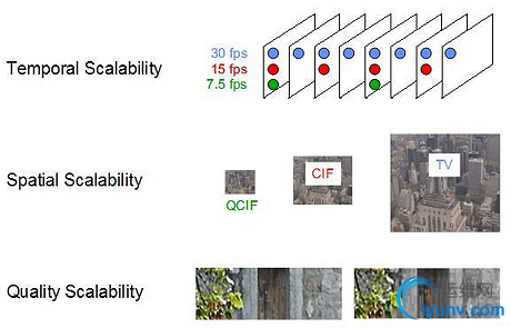

  分级的类型:
  时域可分级(Temporal scalability):可以从码流中提出具有不同帧频的码流。
  空间可分级(Spatial scalability):可以从码流中提出具有不同图像尺寸的码流。
  质量可分级(Quality scalability):可以从码流中提出具有不同图像质量的码流。
图 1 分级类型示意图

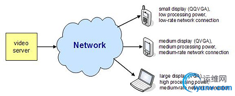

  4. 兼容不同网络环境和终端的应用。
图 2 针对不同网络和终端的应用

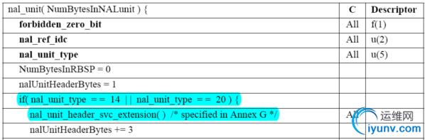

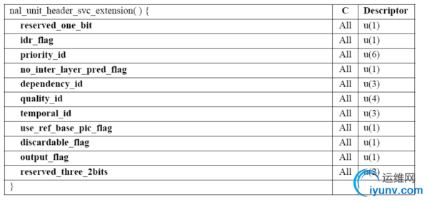

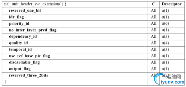

  (1) 对NAL(Network Adaptive Layer)头进行了扩展,用于描述码流的分级信息。为了便于描述AVC兼容码流的分级特性,定一个NAL类型为14的前缀NAL,该类型的NAL出现在AVC兼容码流的NAL前面,用于描述AVC基本层码流的分级信息。见图 4、 图 5。
  (2) 使用保留的NAL类型14、20编码增强层码流。
图 4 NAL头扩展
图 5 扩展NAL头内容

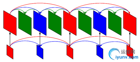

6.1 时域分级技术
图 6 时域分级示意图
  注:可以通过依次丢弃棕色、绿色、蓝色得到不同帧频的码流。

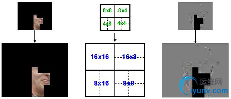

图 8 层间预测技术示意图(左)层间帧内预测(中)层间类型预测(右) 层间残差预测
  层间帧内预测(Inter-layer intra prediction):图像纹理复杂并且帧间搜索匹配不好的宏块,如果基本层采用的是帧内预测,增强层可以采用层间帧内预测模式提高编码效率。具体做法是把基本层的I块重建上采样得到增强层的预测,增强层只需要传原始图像和层间帧内预测的残差。
  层间宏块模式和运动参数预测(Inter-layer macroblock mode and motion prediction):如图 7所示,增强层的宏块类型可以通过基本层预测获取。增强层的运动参数也可以通过基本层运动参数上采样获取。这一点是h.264SVC和其他分级编码技术的区别之一。其它分级编码技术一般通过像素域的上采样进行预测,而对于h.264SVC,认为时域相关性大的区域,利用层间的运动参数预测,在增强层做运动补偿效率更高。对于层间运动参数的预测,语法支持的颗粒大小可以是一个宏块,最小是一个8x8块。
  层间残差预测(Inter-layer residual prediction):如图 7所示,对于帧间编码的宏块,增强层的图像残差和基本层的图像残差具有相关性,可以利用基本层的残差进行上采样减少增强层编码的图像残差。对于空间分辨率发生变化的层间残差预测,发生在残差像素域,计算量较大;对于空间分辨率不发生变化的层间残差预测(质量分级),发生在变换系数或变换电平域,计算量较小。

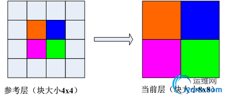

6.10 层间像素预测计算
  使用条件:当前层宏块类型为IBL类型,即当前层宏块的16个4x4块在参考层中对应位置都是I块,并且当前宏base_mode_flag==1。
图 11 像素上采样示意图(亮度)
  (1)首先对参考层中的I宏块和IBL宏块重建,在周围P块中做8像素扩展。
  (2)计算当前宏块(0,0)位置的点在参考层中像素对应位置,如图中红色点(xRef,yRef)。
  (3)首先计算一组垂直4抽头滤波的中间点。计算公式如下。
  (4)在步骤(3)的基础上,进行水平4抽头滤波,获得最终的上采样结果,计算公式如下。

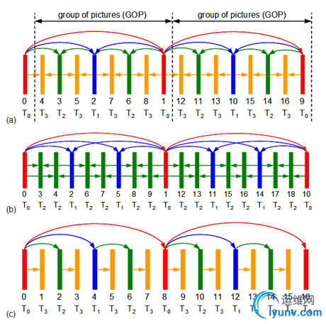

6.14 时间分级实现方法
  时域分级通过层次B帧或者层次P帧来实现,实际中一般使用层次B帧。通过语法元素中的Temporal_id标记不同的时域层,可以很方便的提取。
