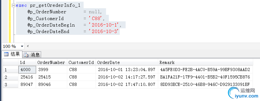

  假如我们查询CustomerId为88,在2016-10-1至2016-10-3这段时间内的订单信息,如下,带入参数执行
exec pr_getOrederInfo_1
@p_OrderNumber      = null      ,
@p_CustomerId       = 'C88'     ,
@p_OrderDateBegin   = '2016-10-1' ,
@p_OrderDateEnd     = '2016-10-3'
  首先说明,这种方式执行查询是完全没有问题的如下截图,结果也查出来了(当然结果也是没问题的)

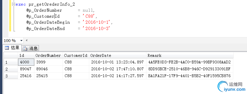

  首先看这种方式的执行结果,带入同样的参数,跟上面的结果一样,查询(结果)本身是没有任何问题的

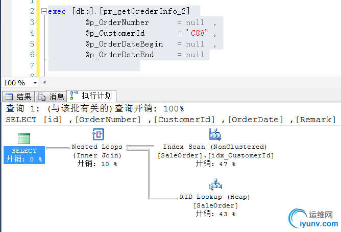

  1,会抑制索引的情况
  如图,带入参数值执行存储过程,先忽略另外三个查询字段,只传入@p_CustomerId参数,
      相关查询列上(CustomerId)有索引,但是这里走的是CustomerId列上的Index Scan而非预期的Index Seek
  为什么说可能会抑制到索引的时候?上面提到过,SQL在执行之前是需要编译的,
      因为在编译的时候并不知道查询条件是否传入了值,有可能为null,有可能是一个具体的值
  纠错:上面的一句话,使用参数做编译的时候,是知道参数的值的(只有使用本地变量的时候才不知道具体的参数值,直接使用参数确实是知道的),
          编译也是根据具体的参数值来生成执行计划的,但是为什么即使知道具体的参数值的情况下,依然生成一个Index Scan的方式,而不是期望的Index Seek?
          即便是存储过程在编译的时候知道了参数的值,为什么仍旧用不到索引?
          还要从and (@p_CustomerId  is null  or CustomerId   = @p_CustomerId)这种写法入手分析。
  即便是CustomerId列上有索引,
           如果@p_CustomerId  参数非空,走索引Seek完全没有问题。
                      如果@p_CustomerId  为null,此时and (@p_CustomerId  is null  or CustomerId   = @p_CustomerId)这个条件恒成立,如果再走索引Seek会出现什么结果?
                      语义上变成了是查找CustomerId  为null的值,如果采用Index Seek的方式执行,这样的话逻辑上已经错误了。
                    因此出现这种写法,为了安全起见,优化器只能选择一个索引的扫描(即便是字段上有索引的情况下)
  可以认为是这种写法在语义支持不了相关索引的Seek,而索引的Scan是处理这种写法的一种安全的方式

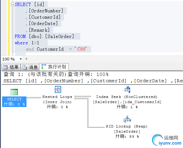

  至于(@p_CustomerId  is null or CustomerId  = @p_CustomerId  )这种写法遇到本地变量的时候,
      为什么抑制到到索引的使用,我之前也是没有弄清楚的,评论中10楼Uest 给出了解释,这里非常感谢Uest
  如下
  如果我直接带入CustomerId=‘C88’,再来看执行计划,结果跟上面一样,但是执行计划是完全不一样的,这就是所谓的抑制到索引的使用。

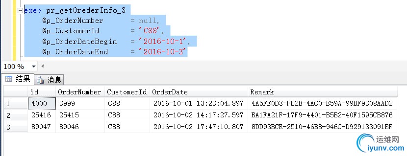

  首先我们用同样的参数来执行一下查询,当然没问题,结果跟上面是一样的。
