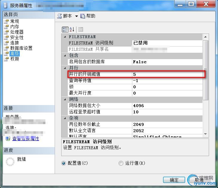

所以SQL Server 究竟在多大代价下启用并行,是由配置的,这个配置可根据具体的情况做修改,有人说这个值的单位是“秒”,貌似没见过权威的资料说过到底单位是什么,这里暂不追究
有清楚这个阈值单位的园友情不惜赐教,谢了

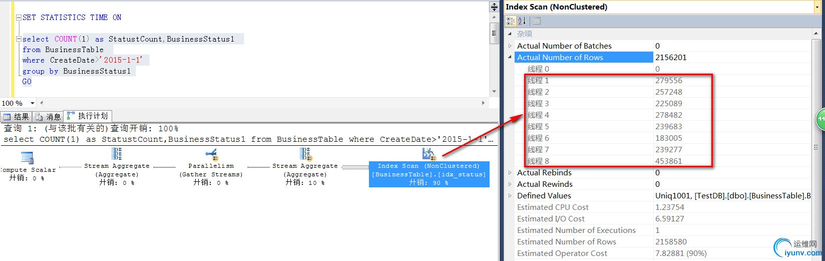

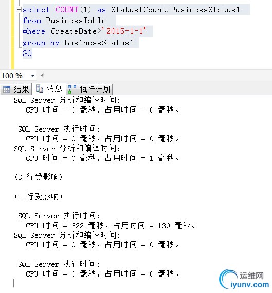

  如下是一个非常简单的查询操作,这些写法下,默认情况下开启了并行,可以看到,一共开启了8个线程来对SQL语句做计算。
  当然这SQL的执行效率还算不错,CPU时间是622毫秒,执行总时间是130毫秒,
  这里不要弄混淆了,CPU时间的633毫秒,是8个CPU一共消耗的CPU时间,大于总的执行130毫秒很正常的

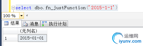

  下面创建一个非常简单的函数,
CREATE function [dbo].[fn_justFunction](@p_date date)
returns date
as
begin
return @p_date
end
  这个函数并没有什么实际意义,执行也非常简单,传入一个时间,返回这个时间,
  当然这里只是为了下面的操作演示,你完全可以说我蛋疼,我只是为了演示并行被抑制的现象

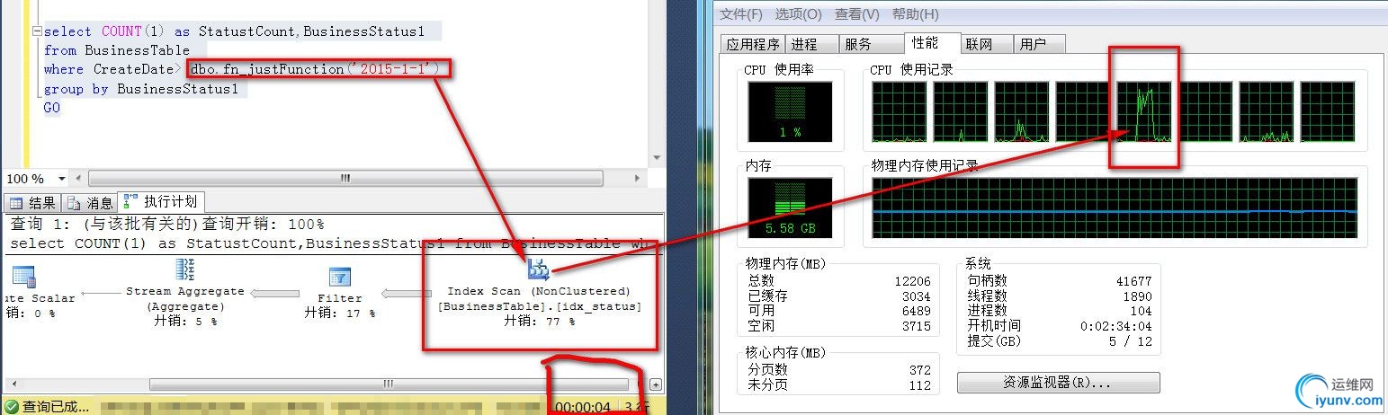

  然后我们这么写这个查询,就是在查询条件上这么处理CreateDate>dbo.fn_justFunction('2015-1-1')(注意不是表的列,而是函数作用在查询条件上),
  注意这个函数并不影响任何查询结果,传入的2015-1-1,返回位依旧是2015-1-1,但是这么一变化,并行就变成串行的了,
  SQL执行期间只有一个CPU飚了起来,使用了到达80%左右,,与此同时其他CPU跟没事人一样,也不上来帮忙,还是很闲
  还记得上面并行操作方式执行时间是多少么?130毫秒,现在粗看起来是多少,这里是4S,也就是4000毫秒
  可以看到,并行操作和串行操作的效率差别还是很大的,对于CPU的利用也不充分(当然我不是强调一定要用满所有的CPU才算合理)
  再次强调一点,这里并不是在表的字段上加函数抑制了索引什么的,纯粹的影响到的是并行操作。

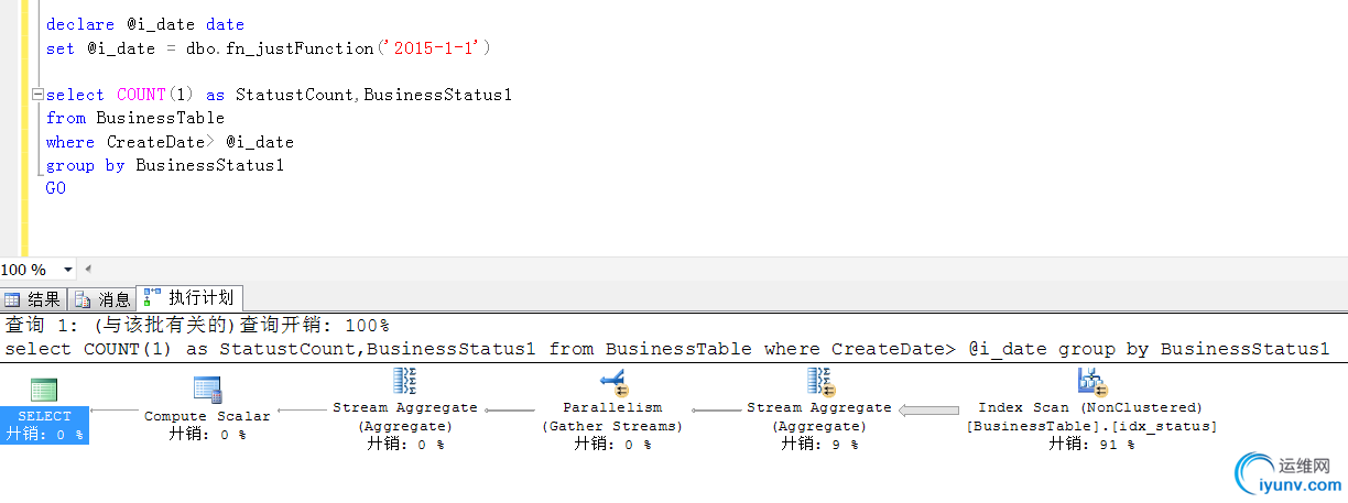

     其实也很简单,建议查询条件通过函数运算之后赋值给一个变量,用变量去作为查询条件进行查询。
  再次开始了愉快的并行,享受并行带来的快感。
