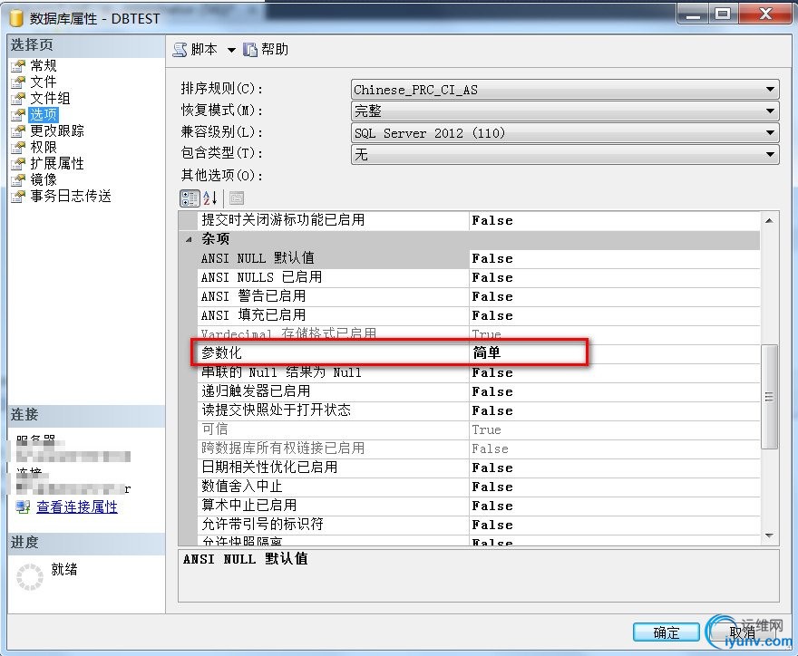

  数据库参数化的模式
  数据库的参数化有两种方式,简单(simple)和强制(forced),默认的参数化默认是“简单”,
简单模式下,如果每次发过来的SQL,除非完全一样,否则就重编译它(特殊情况会自动参数化,正是本文想说的重点)
强制模式就是将adhoc SQL强制参数化,避免每次运行的时候因为参数值的不同而重编译,这里不详细说明。

  该参数是一个数据级别的选项,设置情况可以参考下图

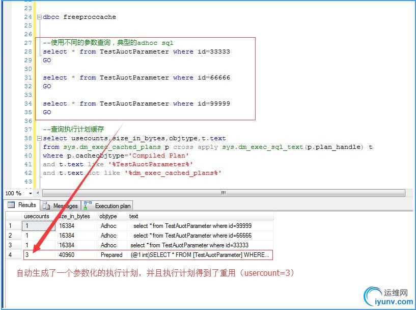

  简单参数化模式下,对于有且只有一种执行方式的Adhoc SQL语句,SQL Server会自动参数化它,从而达到重用执行计划的目的。
  究竟哪些类型的SQL会被自动参数化,后面会举例说明。

  之所以自动参数化了SQL语句,就是因为select * from TestAuotParameter where id=33333 (66666,99999)这句SQL语句,
在当前的数据量下和唯一索引的特点,决定了有且只有一种高效的执行方式(也就是索引查找)

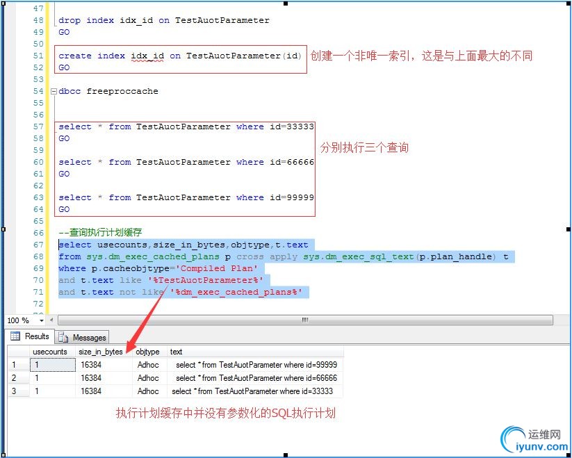

这里说有且只有一种方式是表中数据量相对较多,又因为idx_id这个索引是unique的。如果不是unique的,那么情况就不同了
下面来解释什么是有且只有一种高效的执行计划
  如下截图:同样的测试,我删除id上的唯一索引,创建为非唯一索引,再做同样的测试,就会发现执行同样的SQL并没有被自动参数化
  这里解释一下原因,索引类型怎么跟执行计划缓存扯上了?
  对于非唯一索引,有可能作做引查找是高效的,有可能做全表扫描是高效的(比如某个ID的数据分布的特别多)
  此时执行计划有可能是多样的,不仅仅只有一种方式,所以就不会自动参数化SQL

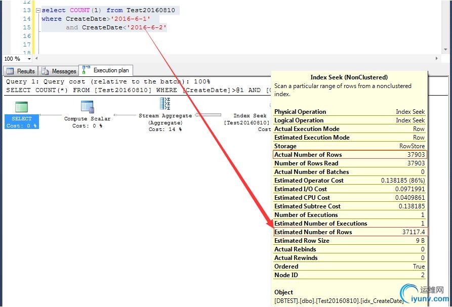

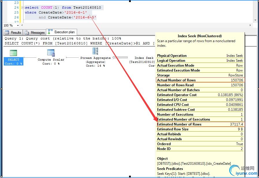

  同样用一个例子来做演示,该问题是最近在观察执行计划统计信息(statistics)预估问题时遇到的一个问题,让我困惑了好一会,
这里再次感谢潇湘隐者。
该问题同样也是因为自动参数化了SQL语句,造成执行计划重用,从而造成一个极其简单的SQL执行效率在某些情况下较低的情况,
为什么自动化参数的原因跟上述类似,都是有且只有一种执行方式(索引查找)的情况下,不同参数执行计划重用造成对数据行的错误预估。
  测试之前清空一下缓存执行计划,观察不同查询条件下的实际执行计划对数据行的预估
  如下查询条件:
  1,初始查询条件为:CreateDate>'2016-6-1' and CreateDate<'2016-6-2',观察执行计划,实际行数是37903,预估行数为37117,预估还算准确

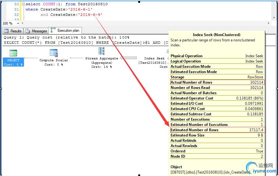

  2,将查询条件更新为:CreateDate>'2016-6-1' and CreateDate<'2016-6-5',观察执行计划,实际行数为150706,预估行数不变,还是37117
  3,将查询条件更新为:CreateDate>'2016-6-1' and CreateDate<'2016-6-9',观察执行计划,实际行数为302114,预估行数不变,还是37117
  发现没有,因为查询时间段有变化,实际行数也有变化,但是不管实际行数多少,预估行数总是为第一次执行预估的行数。
  这肯定不对吧?随便带入什么条件,预估行数都是37117,当时一下子蒙了,怎么每次执行SQL对数据行的预估都是一样的?
其实这个问题跟一开始举例的一样,都是SQL语句被自动参数化了,因此造成了执行计划重用,
执行计划重用,导致错误地预估实际查询的数据行数。

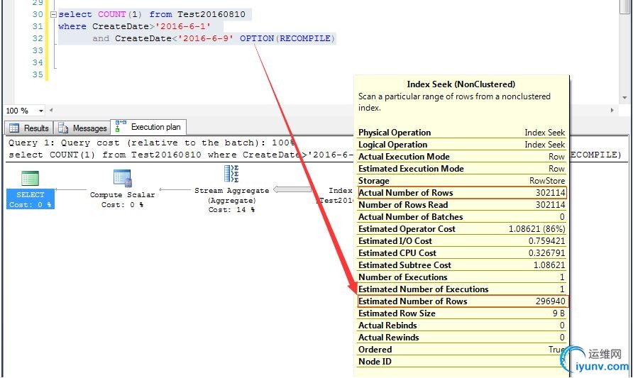

如何解决自动参数化造成错误地重用执行计划的问题
  很多问题找到了真正的原因,解决起来往往并不难,这个问题的原因是执行计划重用造成的,那么我们只需要解决执行计划重用的问题即可
  也就是不让他重用执行计划,只需要在SQL语句中加一个提示即可,
  也即:select COUNT(1) from Test20160810 where CreateDate>'2016-6-1' and CreateDate<'2016-6-9' OPTION(RECOMPILE)
  原因就在于加上OPTION(RECOMPILE)这个查询提示之后,不缓存SQL的执行计划缓存,没有了执行计划缓存,也就没得重用了
  比如这个查询,在查询语句中加入OPTION(RECOMPILE)查询提示,让其执行之前重编译SQL语句,他就可以正确地预估数据行了。
