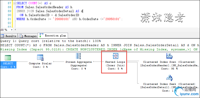

  sys.sp_control_plan_guide   下面我们还是看看一些应用场景案例吧!构造一个合适、贴切的例子实在是太花精力和时间,生产环境案例又不能搬出来,我们先来看看官方文档提供的例子吧,如下SQL所示,在测试数据库AdventureWorks2014,该SQL使用Nested Loop关联两个表
SELECT COUNT(*) AS cFROM Sales.SalesOrderHeader AS hINNER JOIN Sales.SalesOrderDetail AS d  ON h.SalesOrderID = d.SalesOrderIDWHERE h.OrderDate >= '20000101' AND h.OrderDate <='20050101';

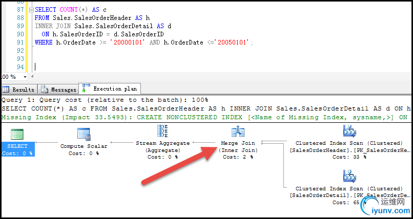

    假如(注意这里是假设)发现如果这个SQL中,两个表使用MERGE JOIN的方式,效率更高,那么我们可以使用sp_create_plan_guide来创建执行计划指南(固定执行计划),如下所示
EXEC sp_create_plan_guide     @name = N'my_table_jon_guid',    @stmt = N'SELECT COUNT(*) AS cFROM Sales.SalesOrderHeader AS hINNER JOIN Sales.SalesOrderDetail AS d  ON h.SalesOrderID = d.SalesOrderIDWHERE h.OrderDate >= ''20000101'' AND h.OrderDate <=''20050101'';',    @type = N'SQL',    @module_or_batch = NULL,    @params = NULL,    @hints = N'OPTION (MERGE JOIN)';
    那么此时再执行这个SQL时,你就会发现执行计划就会变成Merge Join方式了。 这样好过在SQL Server中使用HINT,为什么呢? 有可能这个SQL是写死在应用程序里面,如果以后这个执行计划变成了一个糟糕的执行计划,维护的成本非常高(一方面如果没有记录,需要耗费精力去定位、查找这段SQL,另外一方面,DBA是没有权限接触这些应用程序代码的,可能需要你沟通、协调开发人员、运维人员。耗费无数的时间、精力.....,还有可能其他接手维护的人不了解情况等等),而使用执行计划指南,那么你查找、禁用、删除这个执行计划指南即可。非常方便、高效,也许你一分钟就能搞定,如果是Hint,说不定处理完,需要几天,想必这样的耗费精力沟通、协调的事情很多人都遇到过。

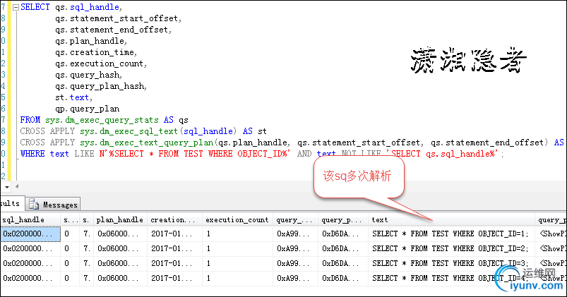

  GO  然后我们开始测试我们的例子,假设系统里面有大量类似的SQL语句,数量惊人(我们仅仅测试四个)。如果这个系统是从供应商那里购买的,现在又没有技术支持和Support的人(或者及时有人Support,但是不严重影响使用的情况,人家不想花费精力去优化),没有人协助你优化这些SQL,你又不能将数据库参数“参数化”从简单设置为强制(因为影响太大,而且没有测试,不确定是否带来潜在的性能问题).....
SELECT * FROM TEST WHERE OBJECT_ID=1;GOSELECT * FROM TEST WHERE OBJECT_ID=2;GOSELECT * FROM TEST WHERE OBJECT_ID=3;GOSELECT * FROM TEST WHERE OBJECT_ID=4;GO....................................................................

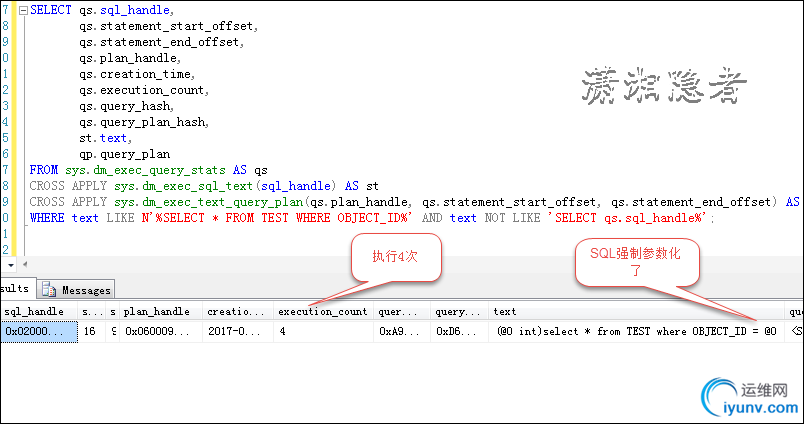

  此时查看执行计划,发现缓存了4个执行计划
SELECT qs.sql_handle,       qs.statement_start_offset,       qs.statement_end_offset,       qs.plan_handle,       qs.creation_time,       qs.execution_count,       qs.query_hash,       qs.query_plan_hash,       st.text,       qp.query_planFROM sys.dm_exec_query_stats AS qsCROSS APPLY sys.dm_exec_sql_text(sql_handle) AS stCROSS APPLY sys.dm_exec_text_query_plan(qs.plan_handle, qs.statement_start_offset, qs.statement_end_offset) AS qpWHERE text LIKE N'%SELECT * FROM TEST WHERE OBJECT_ID%' AND text NOT LIKE 'SELECT qs.sql_handle%';
    那么此时,执行计划指南就能发挥其作用了,使用sp_create_plan_guide创建执行计划指南,强制SELECT * FROM TEST WHERE OBJECT_ID=xxx这样的SQL参数化
DECLARE @stmt nvarchar(max);DECLARE @params nvarchar(max);EXEC sp_get_query_template N'SELECT * FROM TEST WHERE OBJECT_ID=1',@stmt OUTPUT, @params OUTPUT; EXEC sp_create_plan_guide N'my_sql_parameter_test',     @stmt, N'TEMPLATE', NULL, @params, N'OPTION(PARAMETERIZATION FORCED)';
  然后我们执行下面命令,清空该数据库所有缓存的执行计划,然后执行上面四个SQL语句
DBCC FREEPROCCACHE; GO SELECT * FROM TEST WHERE OBJECT_ID=1; SELECT * FROM TEST WHERE OBJECT_ID=2; SELECT * FROM TEST WHERE OBJECT_ID=3; SELECT * FROM TEST WHERE OBJECT_ID=4;
  你会发现他们全部使用执行计划指南里面的执行计划了。不用多次解析了。

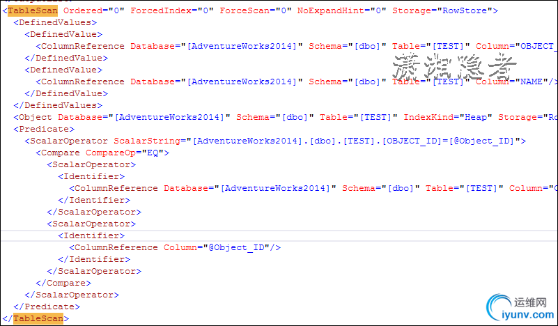

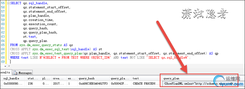

  如下所示,目前它确实是使用准确的执行计划,进行全表扫描(TableScan),如果此时使用其它参数(例如下面SQL),就会出现Parameter Sniffer(参数嗅探)问题,这个是因为SQL Server在处理存储过程的时候,是一次编译,多次重用,执行计划重用。所以当参数为2500的时候,执行计划依然是进行全表扫描(TableScan),这个时候,全表扫描显然是一个糟糕的执行计划。

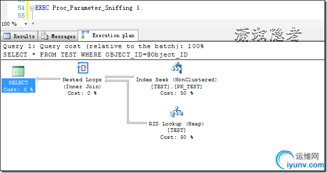

  EXEC Proc_Parameter_Sniffer 2001;  而且,大部分数据应该做Index Seek是一个较优的执行计划,只有Object_ID=1这样的特殊数据,全部扫描才是一个较优的执行计划,假如实际使用环境中,也很少用到Object_ID=1这样的查询,那么我们可以固定执行计划,让其使用参数2001的执行计划
EXEC sp_create_plan_guide     @name = N'parameter_sniffing_guid',    @stmt = N'SELECT * FROM TEST WHERE OBJECT_ID=@Object_ID',    @type = N'OBJECT',    @module_or_batch =N'Proc_Parameter_Sniffing',    @params = NULL,    @hints = N'OPTION(optimize for(@Object_ID=2001))';
  然后我们再次调用EXEC Proc_Parameter_Sniffer 1;时,你会发现该SQL的执行计划变更为索引查找了。
