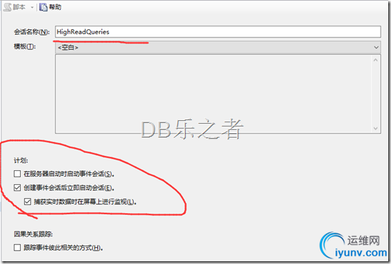

常规页

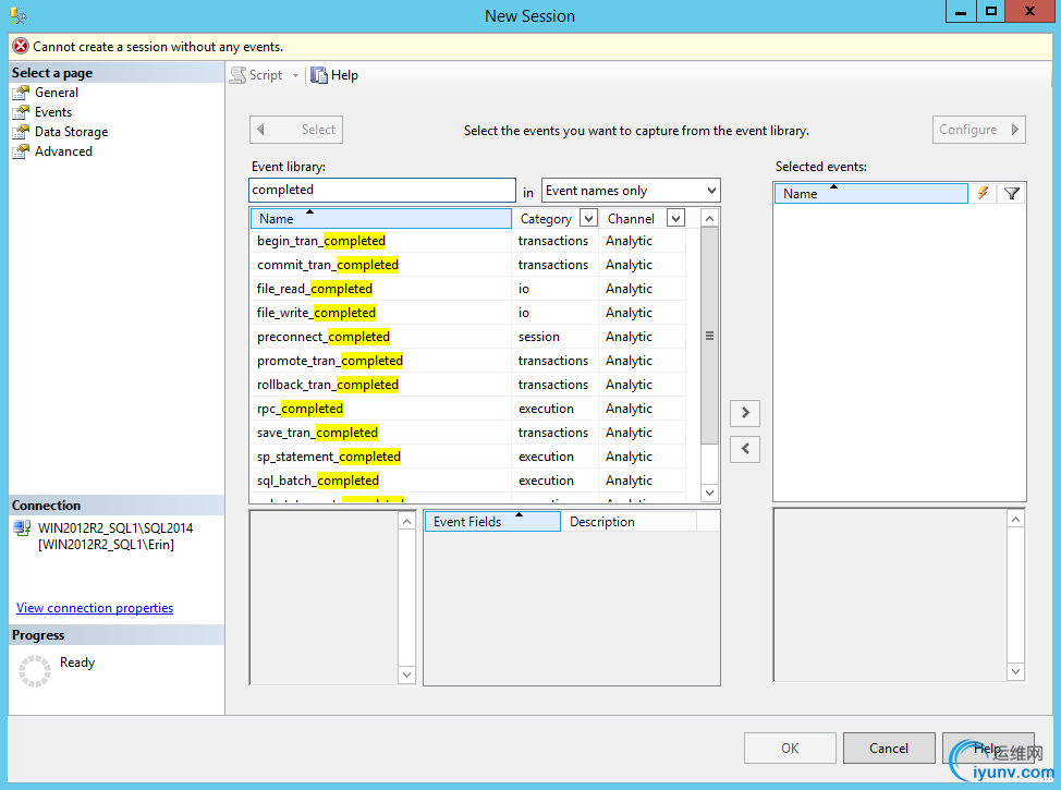

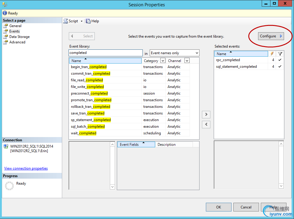

添加事件
  为了创建一个事件会话,一定要至少有一个事件。下面例子中,加入了两个事件,sqlserver.sql_statement_completed 和sqlserver.rpc_completed。这里可以搜索到所有的事件库,很多我们已经忘记的。在这个分析器中总共有180个时间供你选择,找到需要的。下面再事件库下面的输入框中输入completed ,下面的对话框自动将包含这个单词的事件筛选出来少于15个的事件。
  图3
  注意类别/通道这两个事件的列,基于关键字和通道的分类系统,被windows事件追踪所使用。这里不深入讲解了,理解就行。
  双击要选中的两个事件,然后它们出现在右侧的列表中:然后点击配置按钮,添加动作和谓词。
  图4

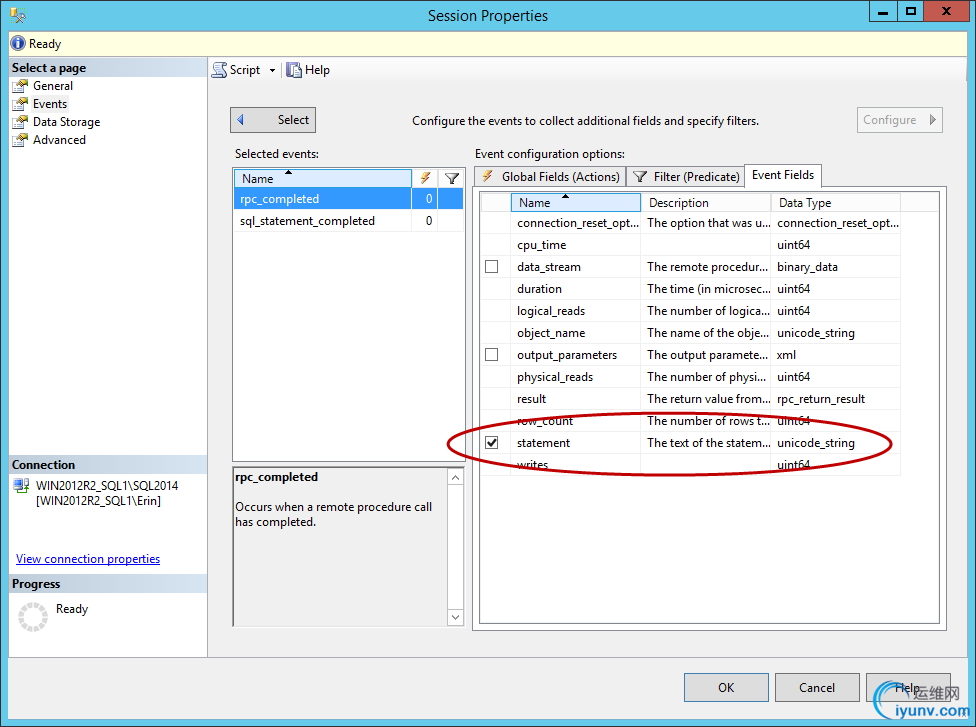

  事件配置选项由三个tab组成,全局字段,过滤和事件字段。
默认收集(事件字段)
  事件字段标签展示事件所有列字段,构成事件的默认收集字段,有些开销较大的字段是可选收集与否的,如下图的data_stream…
  图5
  不同的事件有不同的默认捕捉事件数据。

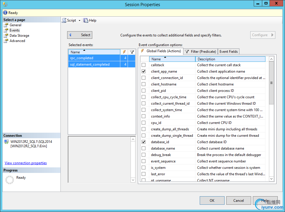

  下面我们可以在全局字段tab中为两个事件添加需要的操作。操作也被称为全局字段,因为这些字段不特指任何独立事件,是公用的。
     为了加上操作,只需要选中选择框。也可以把一个操作加到多个事件上,高亮两个事件,然后选中操作即可。这里我们把client_app_name, database_id, server_instance_name, 和session_id 加到这两个事件上。
  图6

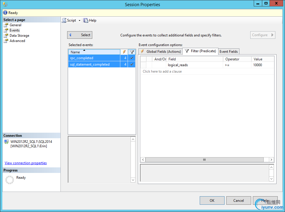

  最后,选择过滤tab来配置任意谓词。为了缩短事件估计,阻止扩展事件引擎收集没必要的数据,需要配置一个谓词来过滤事件数据。谓词配置和缩短逻辑是极其重要的。
  例如,选中两个事件,然后从下拉列表选择logical_reads(逻辑读),改变操作符列为>=,然后输入10000。在这种配置下,我们的会话仅仅捕捉sqlstatement 或者存储过程执行超过时10000的逻辑读的事件。
  图7

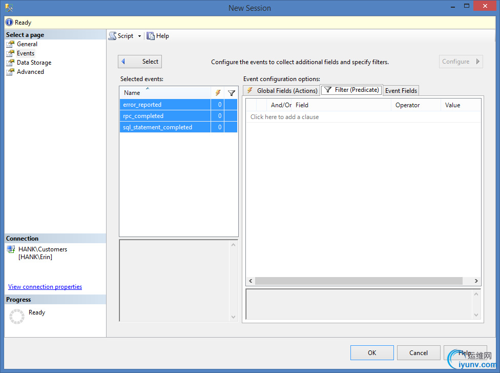

  这种选择多个功能,加入相同的谓词给两个事件,限制了可利用的全局字段和俩个事件的普通字段。根据时间的选择,不是所有的字段都可以使用。例如,加入我们加入error_reported event事件,那么选择这三个事件时,逻辑读这个谓词就不能使用了。如下图
  图8
  在这个例子中,我们配置相同的谓词给两个事件,但是我们也可以灵活的配置每一个事件。

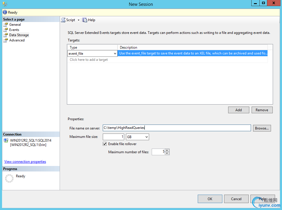

数据存储页:定义目标文件
  选择数据存储也然后目标下面选择类型,选择event_file。接着下面输入文件名,选择浏览输入文件的输出位置。路径的最大长度是260个字符。例子中使用的是D:\temp\HighReadQueries。这里不需要包含文件的默认扩展名.xel。扩展事件引擎会附_0_和一个整性数字(文件创建时间到1600年1月1日的秒的数字)来作为文件结尾,保证文件名是唯一的。该文件类型提供了选项来设置最大文件的值,并且允许多次反复使用文件。如果没有指定文件最大值,则文件将会增长至填满驱动为止。
  图9
