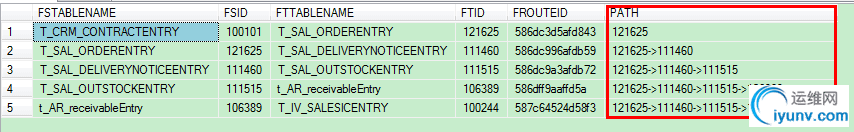

3、扩展:构造递归路径
WITH TEST_CTE
AS
SELECT TBIE.FSTABLENAME,TBIE.FSID,TBIE.FTTABLENAME,TBIE.FTID,TBIE.FROUTEID,Cast(TBIE.FTID as nvarchar(4000)) AS PATH
FROM T_BF_INSTANCEENTRY TBIE
WHERE TBIE.FTTABLENAME = 'T_SAL_ORDERENTRY' AND TBIE.FTID = 121625
UNION ALL
SELECT CTBIE.FSTABLENAME,CTBIE.FSID,CTBIE.FTTABLENAME,CTBIE.FTID,CTBIE.FROUTEID,CTE.PATH+'->'+Cast(CTBIE.FTID as nvarchar(4000)) PATH
FROM T_BF_INSTANCEENTRY CTBIE
INNER JOIN TEST_CTE CTE ON CTBIE.FSID=CTE.FTID AND CTBIE.FSTABLENAME = CTE.FTTABLENAME
SELECT * FROM TEST_CTE
--限制递归次数
OPTION(MAXRECURSION 10)
  基于上一个查询,增加一列手动拼接递归路径。注意sql中将PATH设置的类型为navarchar(4000),在union中,两边的表结构类型必须保持一致,否则会报错定位点类型和递归部分的类型不匹配。可参考此篇博文
解决CTE定位点类型和递归部分的类型不匹配。

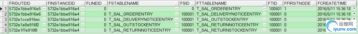

2、动手实践
  理清了用法,我们用Oracle来对查询一下业务流程。
SELECT * FROM T_BF_INSTANCEENTRY
START WITH (FTID=100501 AND FTTABLENAME = 'T_SAL_ORDERENTRY')
CONNECT BY  FSID= PRIOR FTID AND FSTABLENAME =PRIOR FTTABLENAME
  该流程为:销售订单-->发货通知单-->销售出库单-->退货通知单-->销售退货单
其中在指定连接条件时,我指定了两个条件FSID= PRIOR FTID AND FSTABLENAME =PRIOR FTTABLENAME,因为不同类型的单据各有一套自增的ID,直接用ID进行关联迭代不可行。

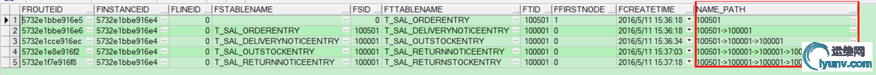

3、扩展:构造递归路径
  Oracle中提供了SYS_CONNECT_BY_PATH函数用来进行连接路径。
SELECT TBIE.*, SUBSTR(SYS_CONNECT_BY_PATH(FTID,'->'),3)  NAME_PATH FROM T_BF_INSTANCEENTRY TBIE
  基于上个查询,增加了一列SUBSTR(SYS_CONNECT_BY_PATH(FTID,'->'),3)  NAME_PATH用来拼接递归路径。

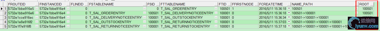

4、显示当前节点的根节点
  这个时候我们要用到connect_by_root函数,用来记录当前节点的根节点信息。
SELECT TBIE.*, SUBSTR(SYS_CONNECT_BY_PATH(FTID,'->'),3)NAME_PATH, (connect_by_root FTID) ROOT  FROM T_BF_INSTANCEENTRY TBIE
