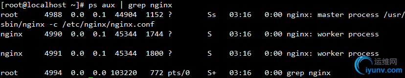

五、nginx的工作模式
nginx启动时会生成一个master主进程,主进程会启动多个worker线程,负责处理用户请求,master负责监控worker进程数,是否启动的够数目,是否工作正常等,以及管理其他负责缓存的进程,master以系统用户运行,而worker线程是以普通进程运行,本身worker只能处理最简单的http请求,而其他的高级功能都是有模块处理完成的,这些模块都有各自的作用,以流水线的方式处理用户的请求,worker负责分配哪些模块去处理用户的请求,master负责装载配置文件,如果配置文件更改,master会重新载入,已经启动的worker会继续使用旧的配置文件,当worker请求处理完毕时,会被杀死,master会以新的配置文件重新启动worker线程,此时新的配置文件便会生效,从而不会影响nginx运行

1、worker_processes # ;启动的worker线程的个数,通常为物理cpu核心的个数或-1,如图当设置此值为2则有两个worker进程,而且从此图可以看出master是以root用户身份运行的,而worker进程是以nginx运行的。

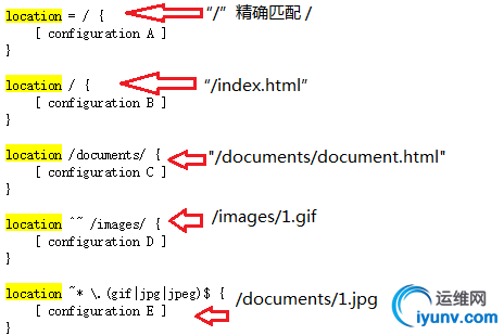

4、location [=|~|~*|^~] /uri { ... }
loclation @name
功能:允许根据用户请求的URL来匹配定义的各location,匹配到时,此请求将被响应的location块中的配置所处理;
server {
location /images { }
location /bbs { }
location / { }
=:精确匹配检查
~:正则表达式模式匹配,区分字符大小写
~*:正则表达式匹配,不区分字符大小写
^~:URL前半部分匹配,不检查正则表达式
匹配优先级:(=)>(^~) >(~  ~*)>(不带任何符号)

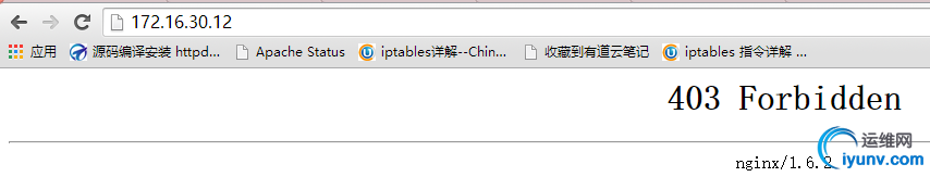

基于IP的访问控制
同样可以使用172.16.0.0/16等网络地址,all表示拒绝所有,请求从上往下匹配,匹配到则执行拒绝或允许,没 匹配到则进入下一条开始匹配
此时重启服务便会被拒绝了
而允许的则可以访问

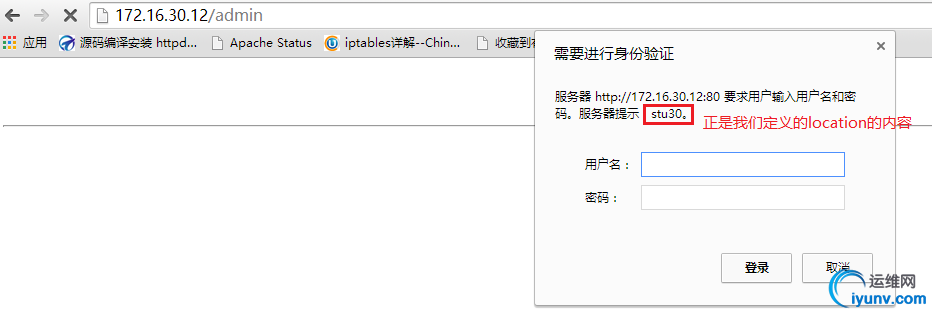

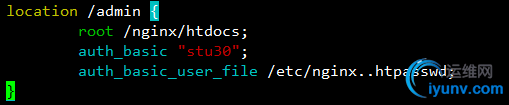

基于用户的访问控制
9
10
11
12
13
14
[iyunv@localhost~]# htpasswd -c -m /etc/nginx/.htpasswd stu30
New password:
Re-type new password:
Adding password for user stu30
[iyunv@localhost ~]# mkdir/nginx/htdocs/admin -pv
mkdir: created directory `/nginx'
mkdir: created directory `/nginx/htdocs'
mkdir: created directory`/nginx/htdocs/admin'
[iyunv@localhost ~]# !ser
service nginx restart
nginx: the configuration file/etc/nginx/nginx.conf syntax is ok
nginx: configuration file/etc/nginx/nginx.conf test is successful
Stopping nginx:                                           [  OK  ]
Starting nginx:                                             [ OK  ]
访问结果:需要输入密码,才能访问

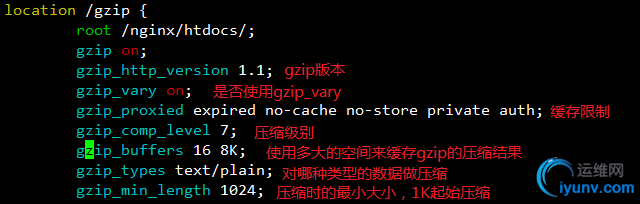

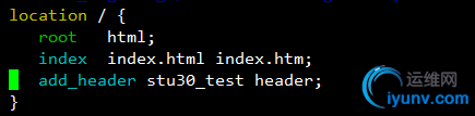

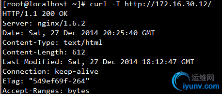

定制请求头部信息
测试:

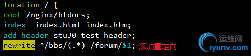

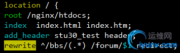

URL重写

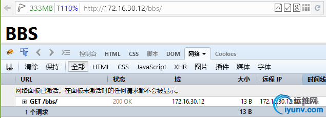

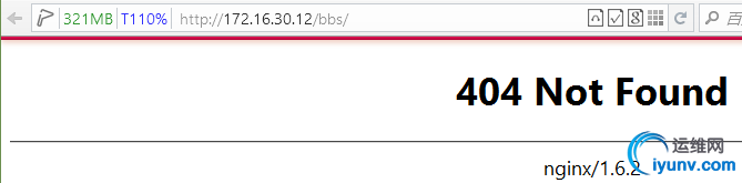

情景假设:论坛路径由bbs换为forum,如果不进行URL重写,会无法访问,通过URL重写将bbs换为forum即可正常访问
首先创建bbs目录
[iyunv@localhost~]# mkdir /nginx/htdocs/bbs
创建主页文件
[iyunv@localhost~]# vim /nginx/htdocs/bbs/index.html
BBS
访问测试:
将bbs目录修改为forum
[iyunv@localhost~]# mv /nginx/htdocs/bbs/ /nginx/htdocs/forum
访问测试:
访问测试

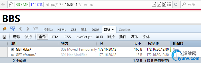

而URL重写还有标识位
没有添加标识位的请求结果,服务器会自己将每次请求进行检查,最终返回客户端最终结果
添加标识位redirect
