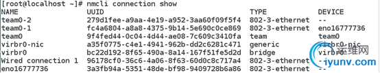

执行nmcli connection show命令查看team0-1和team0-2的状态
上图中team0-2没有启用,启用一下在查看:
