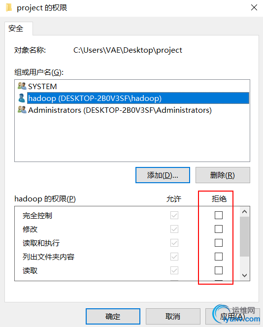

  我们想想windows系统里面给某个文件分配权限的办法:
  如上图,我们想要让某个用户不具备某个权限,直接不给他分配这个目录的相应权限就行了。那么对应到Linux系统也是这样,我们给指定的用户指定目录分配指定的权限,也就是 ACL 权限分配。

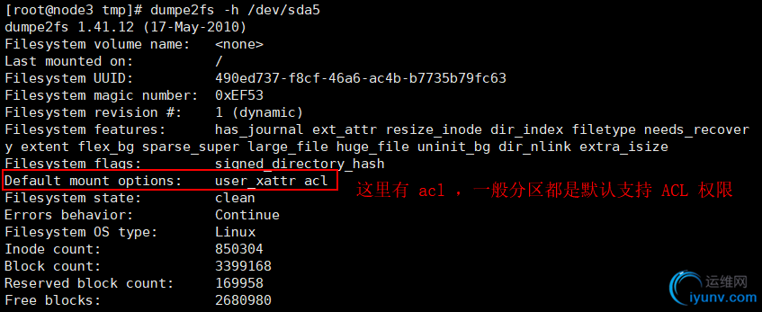

  我们看某个文件(Linux系统中目录也是文件,一切皆是文件)是否支持 ACL 权限,首先要看文件所在的分区是否支持 ACL 权限。

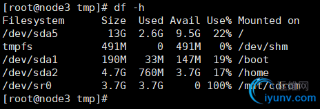

  ①、查看当前系统有哪些分区:df -h
  ②、查看指定分区详细文件信息:dumpe2fs -h 分区路径
  下面是查看 根分区/ 的详细文件信息

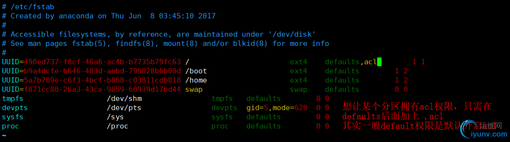

  ②、永久开启分区 ACL 权限
  一、修改配置文件 /etc/fstab
  上面是修改根分区拥有 acl 权限
UUID=490ed737-f8cf-46a6-ac4b-b7735b79fc63 /                       ext4    defaults,acl        1 1
  二、重新挂载文件系统或重启系统,使得修改生效
mount -o remount /

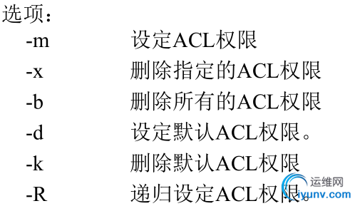

4、设定 ACL 权限:setfacl 选项 文件名
  ①、给用户设定 ACL 权限:setfacl -m u:用户名:权限 指定文件名
  ②、给用户组设定 ACL 权限:setfacl -m g:组名:权限 指定文件名

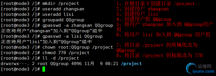

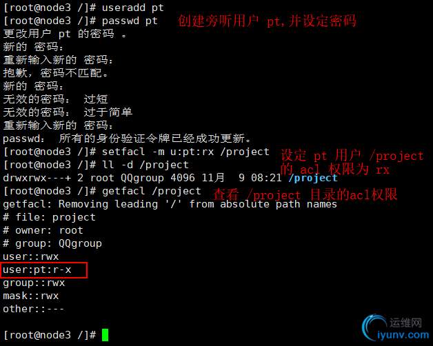

  范例:所有者root用户在根目录下创建一个文件目录/project,然后创建一个QQ群所属组,所属组里面创建两个用户zhangsan和lisi。所有者和所属组权限和其他人权限是770。
  然后创建一个旁听用户 pt,给他设定/project目录的 ACL 为 r-x。
  目录 /project 的所有者和所属组其他人权限设定为 770。接下来我们创建旁听用户 pt,并赋予 acl 权限 rx

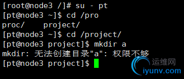

  为了验证 pt 用户对于 /project 目录没有写权限,我们用 su 命令切换到 pt 用户,然后进入 /project 目录,在此目录下创建文件,看是否能成功:

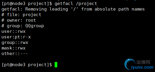

  上面提示权限不够,说明 acl 权限赋予成功,注意如下所示,如果某个目录或文件下有 + 标志,说明其具有 acl 权限。
5、查看 ACL 权限:getfacl 文件名

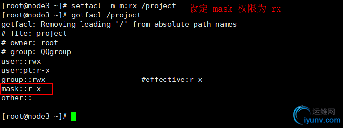

6、最大有效权限 mask
  前面第4点我们讲过,我们给用户或用户组设定 ACL 权限其实并不是真正我们设定的权限,是与 mask 的权限“相与”之后的权限才是用户的真正权限,一般默认mask权限都是rwx,与我们所设定的权限相与就是我们设定的权限。
  我们通过 getfacl 文件名 也能查看 mask 的权限,那么我们怎么设置呢?
setfacl -m m:权限 文件名
7、删除 ACL 权限
  ①、删除指定用户的 ACL 权限
setfacl -x u:用户名 文件名
  ②、删除指定用户组的 ACL 权限
setfacl -x g:组名 文件名
  ③、删除文件的所有 ACL 权限
setfacl -b 文件名
8、递归 ACL 权限
  通过加上选项 -R 递归设定文件的 ACL 权限,所有的子目录和子文件也会拥有相同的 ACL 权限。
setfacl -m u:用户名:权限 -R 文件名
