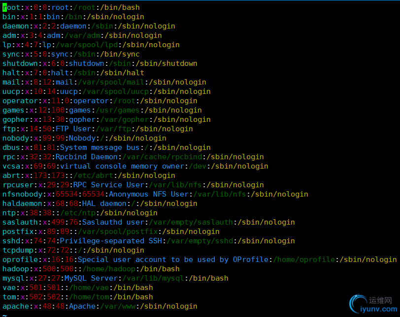

1、用户信息文件:/etc/passwd
  我们通过 vim /etc/passwd 命令,打开 passwd 文件:
  上面的每一行代表一个用户,我们以第一行为例:
root:x:0:0:root:/root:/bin/bash
  上面的root用户通过 : 分隔为 7 个字段。
  ①、第一个字段:root 表示用户名称
  ②、第二个字段:x  表示密码标志,真正的密码是存储在 /etc/shadow 文件中,下面我们会详细讲解。
  ③、第三个字段:UID,用户ID。这里我们需要说明的是在Linux系统中不一定root用户是超级用户,用户id为0的才是超级用户。
  0:表示超级用户,权限最大的用户。
  1-499:表示系统用户(伪用户),伪用户是系统用来启动相关服务和命令的,不能用来登录系统,而且不能删除,删除伪用户会造成一些命令不能使用。
  500-65535:普通用户。Linux内核2.6以后是可以支持232个用户,基本上是不用担心用户不够的。
  ④、第四个字段:GID,用户初始组ID。这里需要理解初始组和用户组的概念,初始组就是指用户一登录就立刻拥有这个用户组的相关权限,每个用户的初始组只能有一个,一般就是和这个用户的用户组相同的组名作为这个用户的初始组。附加组值用户可以加入多个其他的用户组,并拥有这些组的权限,附加组可以有多个。
  ⑤、第五个字段:用户说明
  ⑥、第六个字段:家目录。
  普通用户:/home/用户名/
  超级用户:/root/
  ⑦、第七个字段:登录之后的 shell。shell后面我们会详细介绍,这里简单来说shell就是Linux的命令解释器。

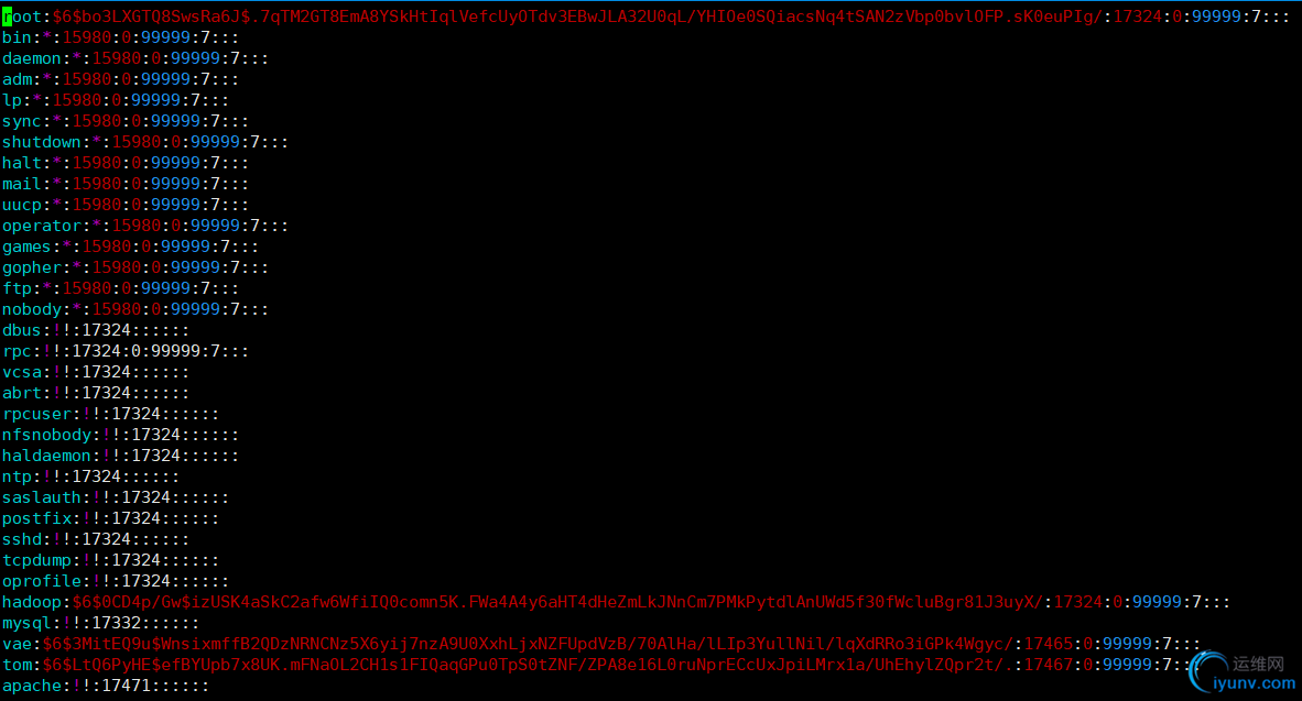

2、用户密码文件:/etc/shadow
  我们通过 vim /etc/shadow 命令,打开 shadow文件:
  同理上面的每一行和 passwd 文件一样,都是表示一个用户。passwd描述的是用户信息,shadow文件描述的是用户密码。我们还是以第一行为例:
root:$6$bo3LXGTQ8SwsRa6J$.7qTM2GT8EmA8YSkHtIqlVefcUyOTdv3EBwJLA32U0qL/YHIOe0SQiacsNq4tSAN2zVbp0bvlOFP.sK0euPIg/:17324:0:99999:7:::
  上面的root用户通过 : 分隔为 9 个字段。
  ①、第一个字段:root 表示用户名
  ②、第二个字段:root用户的登录加密密码。
  一、加密算法升级为 SHA512 散列加密算法
  二、如果密码位是“!!”或者“*”代表没有密码,不能登录,基本上伪用户都是没有密码的
  ③、第三个字段:密码的最后一次修改日期。使用1970年1月1日作为标准时间,每过一天时间戳加1.
  root 用户的修改日期是17324。这里我们通过 date -d "1970-01-01 17324 days"进行换算:
  ④、第四个字段:两次密码的修改间隔时间(和第三字段相比)
  ⑤、第五个字段:密码有效期(和第三字段相比)
  ⑥、第六个字段:密码修改到期前的警告天数(和第五个字段进行比较)
  ⑦、第七个字段:密码过期后的宽限天数(和第五个字段进行比较)
  0:代表密码过期后立即失效
  -1:代表密码永远不会失效
  ⑧、第八个字段:账号失效时间(要用时间戳表示)
  ⑨、第九个字段:保留字段

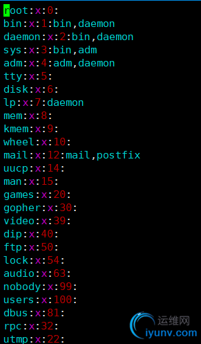

3、用户组信息文件:/etc/group
  我们通过 vim /etc/group 命令,打开 group文件:
  一般创建一个用户,立即创建一个和用户名相同的用户组,我们还是以第一行 root 为例:
root:x:0:
  ①、第一个字段:组名
  ②、第二个字段:组密码标志,密码文件存放在 /etc/gshadow 中
  ③、第三个字段:GID,组id
  ④、第四个字段:组中的附加用户

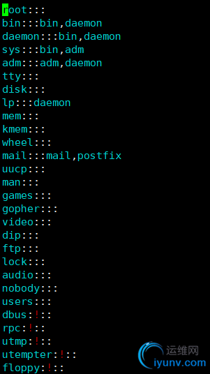

4、用户组密码文件:/etc/gshadow
  这个文件基本上不会用到
  ①、第一个字段:组名
  ②、第二个字段:组密码
  ③、第三个字段:组管理员用户名
  ④、第四个字段:组中的附加用户

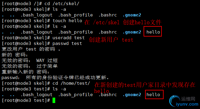

7、用户的模板目录
  目录是:
/etc/skel
  这个目录是每创建一个新用户,就会在其家目录下自动创建 /etc/skel 目录下的所有文件。
  范例:我们在 /etc/skel 目录下创建一个 hello 文件,然后创建一个新用户 test,进入到 test 用户的家目录/home/test 就会看到有 hello 文件。
