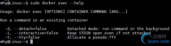

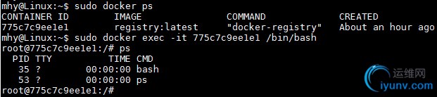

2.1.docker简单命令汇总如下:
  • docker run ubuntu /bin/echo “hello world” -运行ubuntu镜像并且在命令窗口输出”hello world”
  • docker run -t -i ubuntu /bin/bash -进入ubuntu这个镜像的bash命令窗口,可以操作本镜像ubuntu的命令如ls
  • docker ps - 列出当前运行的容器
  • docker logs - 展示容器的标准的输出(比如hello world)
  • docker stop - 停止正在运行的容器
  • docker version -可以查看守护的进程,docker版本以及go版本(docker本身是用go语言写的)
  总结,可以看出docker的命令一般为
[sudo] docker [subcommand] [flags] [arguments]
如docker run -i -t ubuntu /bin/bash

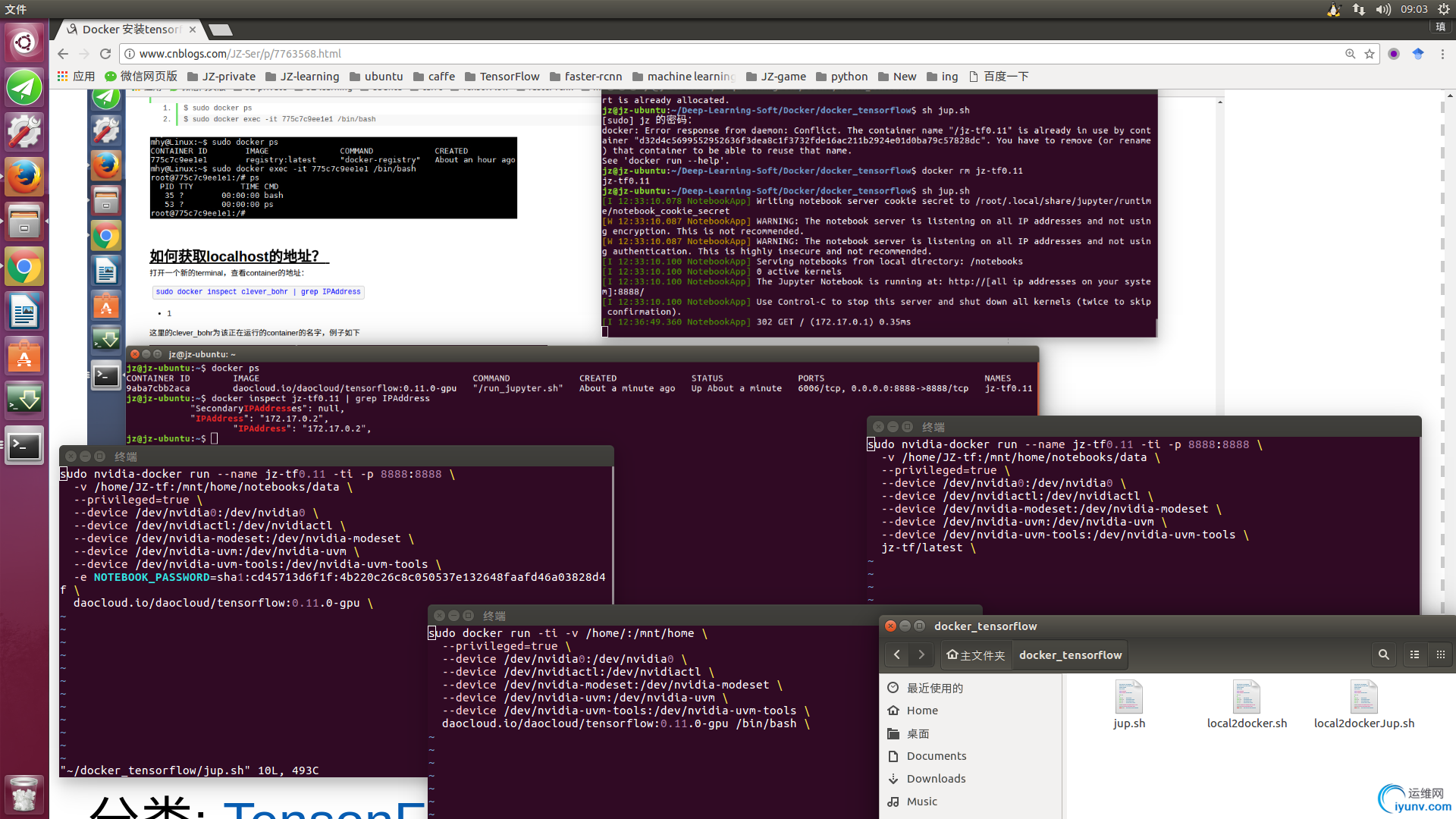

docker pull daocloud.io/daocloud/tensorflow:0.11.0-gpu

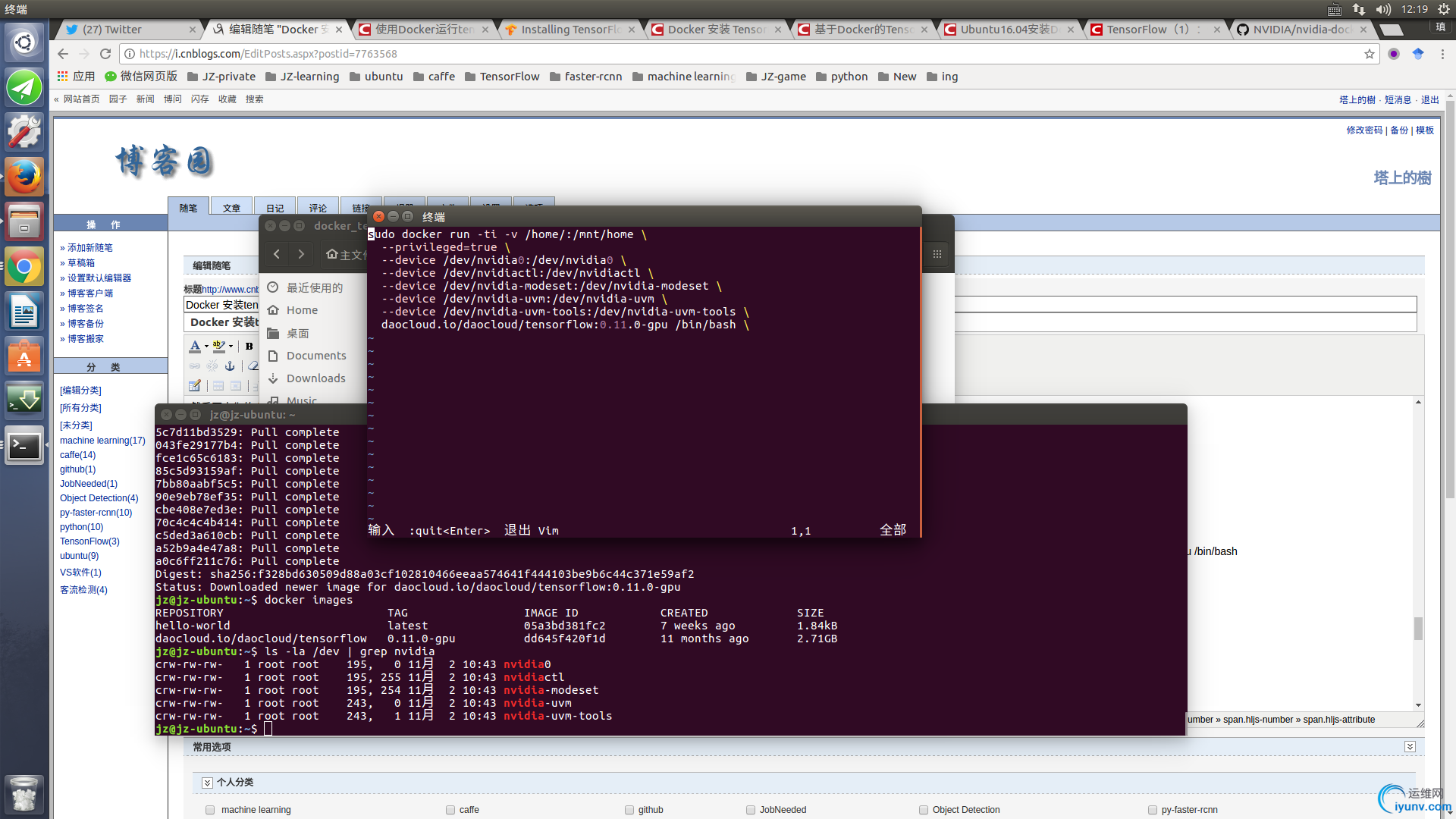

  先查下你有几个GPU设备
[iyunv@XXX ~]# ls -la /dev | grep nvidia
crw-rw-rw-.  1 root root    195,   0 Sep 16 13:49 nvidia0
crw-rw-rw-.  1 root root    195, 255 Sep 16 13:49 nvidiactl
crw-rw-rw-.  1 root root    247,   0 Sep 16 13:54 nvidia-uvm

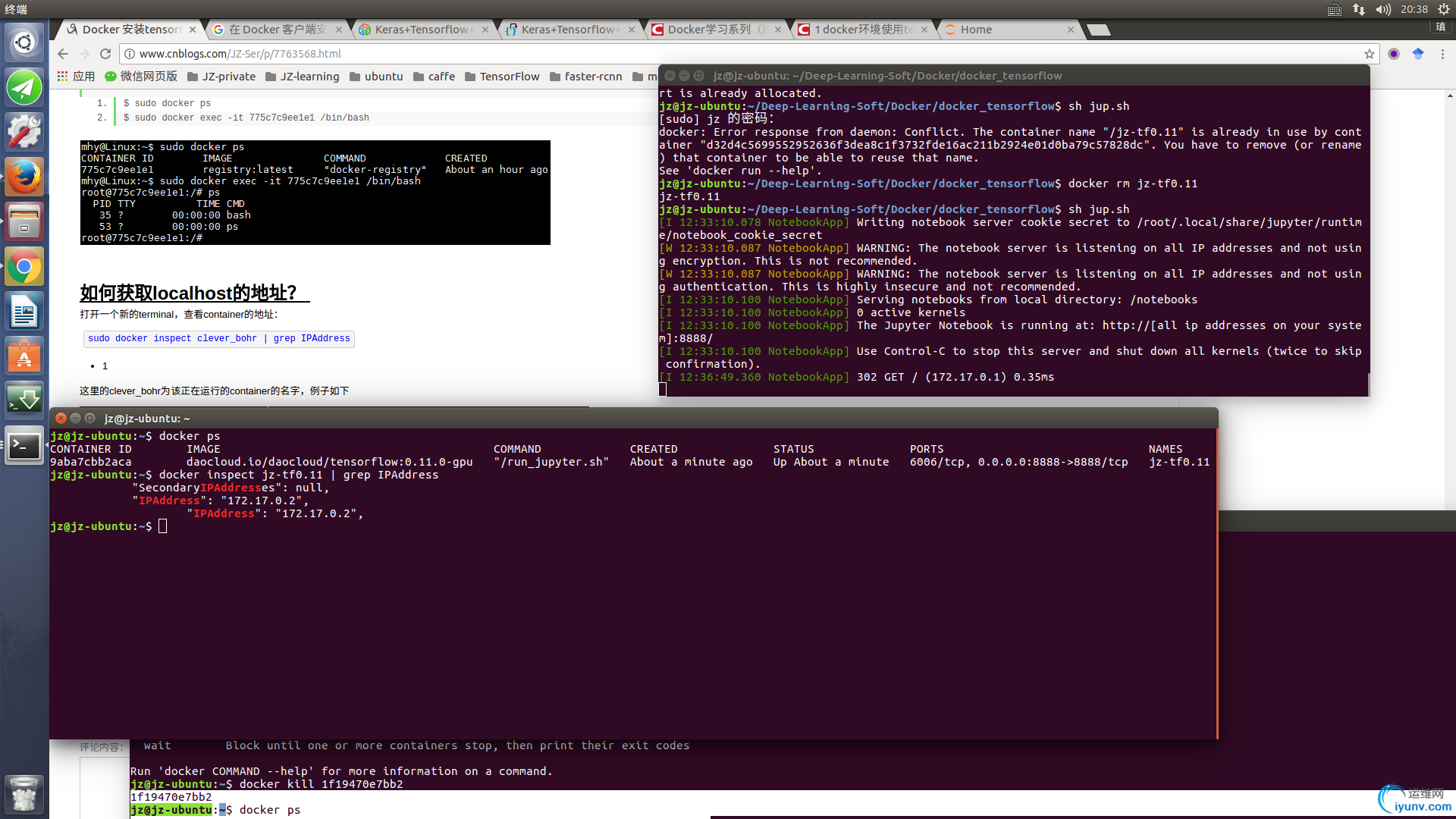

  然后再查你的docker镜像
y@y:~$ sudo docker images
[sudo] password for y:
REPOSITORY                        TAG                 IMAGE ID            CREATED             SIZE
daocloud.io/daocloud/tensorflow   0.11.0-gpu          dd645f420f1d        8 weeks ago         2.713 GB
daocloud.io/daocloud/tensorflow   0.10.0-devel-gpu    fa886c09638d        3 months ago        5.014 GB
hello-world
  然后就可以启动咯
  sudo docker run -ti -v /home/:/mnt/home --privileged=true --device /dev/nvidia0:/dev/nvidia0 --device /dev/nvidiactl:/dev/nvidiactl --device /dev/nvidia-uvm:/dev/nvidia-uvm daocloud.io/daocloud/tensorflow:0.11.0-gpu /bin/bash
  上面这句有点长把它写到docker.sh文件,然后
sh docker.sh
  完成。 上面的意思是把本地的/home映射到docker的/mnt目录
以及各种显卡设备也映射进去
主机保存镜像为新版本
sudo docker ps -l
y@y:~$ sudo docker ps -l
CONTAINER ID        IMAGE                                        COMMAND             CREATED             STATUS              PORTS                NAMES
a1f2ac36a2c9        daocloud.io/daocloud/tensorflow:0.11.0-gpu   "/bin/bash"         10 minutes ago      Up 10 minutes       6006/tcp, 8888/tcp
  把a1f2ac36a2c9这个名字记住
然后
docker commit a1f2ac36a2c9 新名字
  OK了

# Log in
nvidia-docker exec -it <some name> bash
e.g.:
nvidia-docker run -d --name tf1 -p 8888:8888 -p 6006:6006 gcr.io/tensorflow/tensorflow:latest-gpu
nvidia-docker exec -it tf1 bash

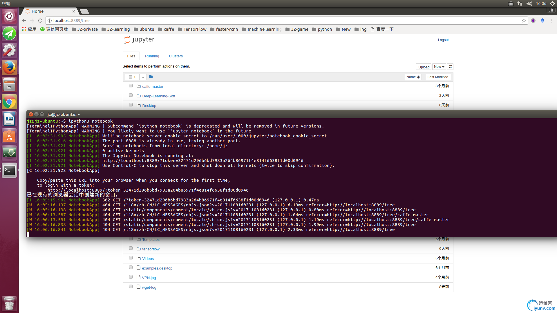

Note: Port 8888 is for ipython notebooks and port 6006 is for TensorBoard.
You can test if everything is alright by running this Python script.

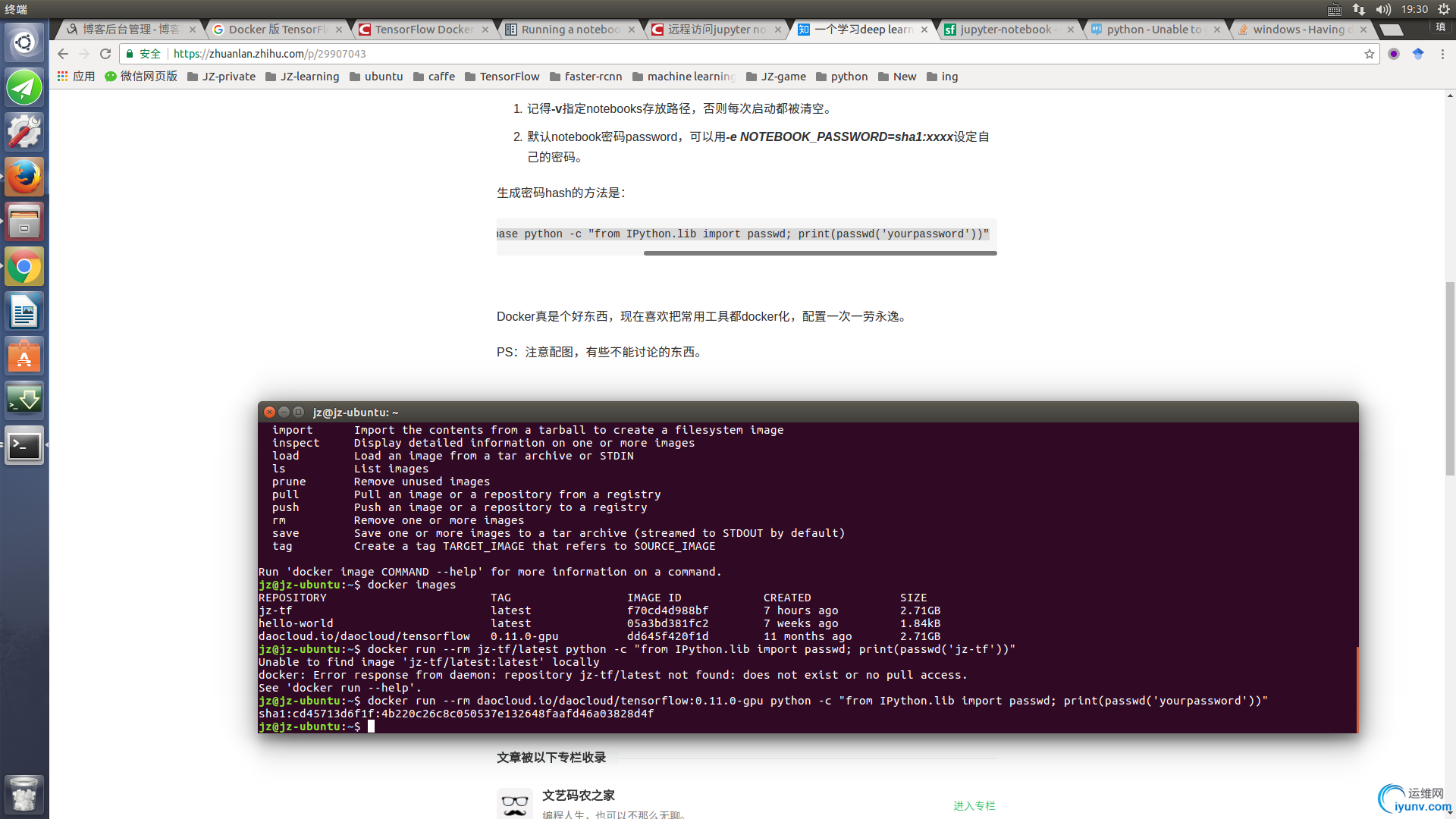

4. 镜像管理
  4.0. 下载镜像
docker pull image-name
  4.1. 查看本地镜像
docker images
  4.2. 查看运行的容器
查看active镜像:  docker ps
查看所有镜像:    docker ps -a
查看最近的镜像:   docker ps -l
  4.3. 删除镜像 删除容器
docker rmi image-name
docker rm <container id>
  4.4. 在repo里搜索镜像
docker search [image-name]
  4.5. 停止镜像
docker stop container-id
  4.6. 停止并删除所有容器
docker stop $(docker ps -a -q)
docker rm $(docker ps -a -q)

四、使用docker exec进入Docker容器
  除了上面几种做法之外,docker在1.3.X版本之后还提供了一个新的命令exec用于进入容器,这种方式相对更简单一些,下面我们来看一下该命令的使用:
[plain] view plain copy
  • $ sudo docker exec --help
  接下来我们使用该命令进入一个已经在运行的容器
  • $ sudo docker ps
  • $ sudo docker exec -it 775c7c9ee1e1 /bin/bash
  如何获取localhost的地址?
打开一个新的terminal,查看container的地址:
sudo docker inspect clever_bohr | grep IPAddress
  • 1
  这里的clever_bohr为该正在运行的container的名字,例子如下
在浏览器中输入:172.17.0.6:8888
  http://blog.csdn.net/tina_ttl/article/details/51417358
  http://[all ip addresses on your system]:8888/==========================>http://172.17.0.2:8888/
