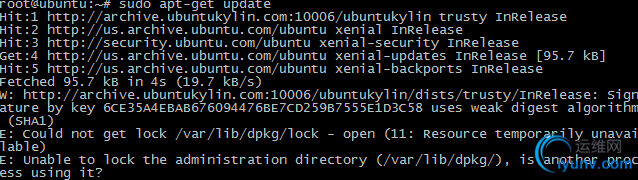

  出现这个问题可能是有另一个程序正在运行,导致资源被锁不可用。而导致资源被锁的原因可能是上次运行安装或更新没有正常完成,解决办法就是删掉。
  sudo rm /var/cache/apt/archives/lock
  sudo rm /var/lib/dpkg/lock

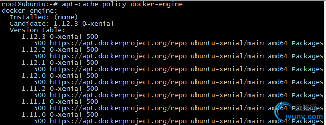

  当运行下面命令的时候,这个键会返回你目前可以安装的docker版本,每个键都包括URL:https://apt.dockerproject.org/repo/。下面是截取的部分输出内容。
  命令:apt-cache policy docker-engine
  现在当你运行apt-get upgrade的时候,APT就会从新的仓库拉安装包。

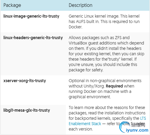

  对于这个版本,你需要3.13以上的kernel版本,你必须升级。下面表格指导你需要哪些包:
  你可以执行以下命令:
  sudo apt-get install linux-image-generic-lts-trusty
  sudo reboot
