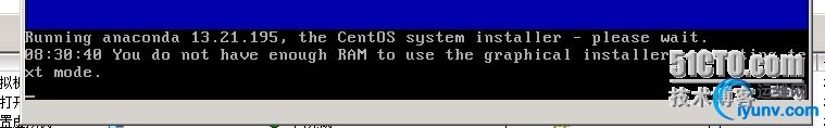

刚创建完centos虚拟机后,使用本地存储加载ISO镜像的方式,把centos-6.4x86_64的iso镜像开机加载到虚拟机的光驱中,然后按照提示一步一步安装,发现安装方式是字符界面,而且无法选择软件包和进行分区。在网上查了很多方法,试过把虚拟机的模版由centos6/64位换成redhat的模版,但是同样如此,也试过把虚拟机的显存加大,但是也是解决不了问题
问题原因:
仔细观察从开机到开始安装过程中出现的字符,终于发现了问题所在,截图如下
提示 you do not have enough RAM to use the graphical installer。
意思是你没有足够的内存让图形化安装器使用。这就是问题所在,
我把虚拟机关掉之后,打开配置,发现仅仅给了centos虚拟机512M的内存,终于找到了问题所在。

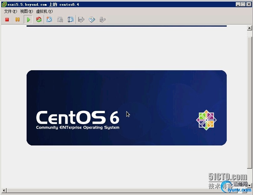

解决方法:
把centos虚拟机的内存加大到2G,然后保存配置重新开机进行安装,发现可以打开图形化安装了。后来试了一下分配给1G内存,依然可以。问题终于解决!!!!
