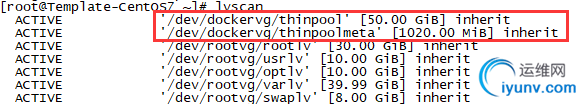

可通过如下命令检验
#> lvscan
(5).转换成 thinpool

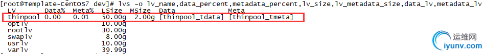

可以通过如下命令查看 thinpool 状态
#> lvs -o lv_name,data_percent,metadata_percent,lv_size,lv_metadata_size,data_lv,metadata_lv
输出结果类似如下。
注意:其中 LSize 即为 Data 的空间大小,Msize 即为 MetaData 的空间大小,Data 为 Data 对应逻辑卷,Meta 为 MetaData 对应逻辑卷。

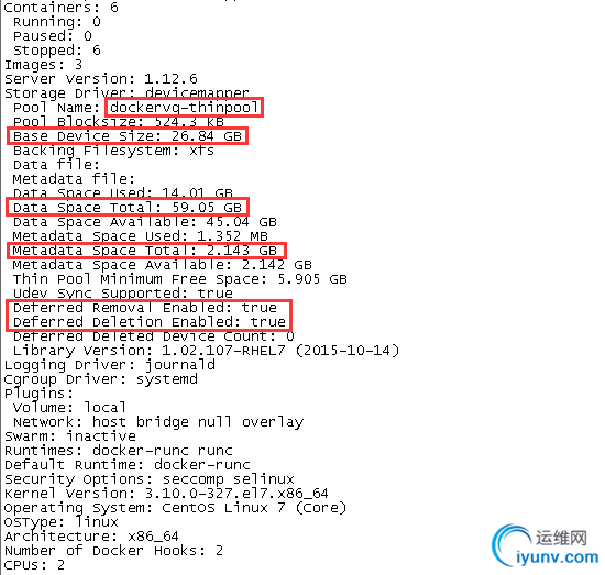

a.docker info 检查
#> docker info
结果类似如下。
其中,方框内信息表明以使用了 direct_lvm 的 Docker 存储模式,同时images 以及 container 可以扩展到的最大空间已修改所需大小。

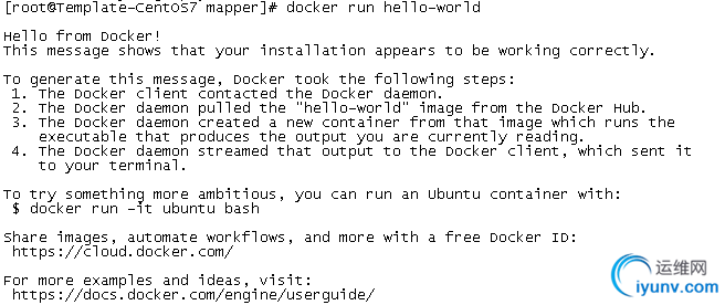

b.试运行 hello-world
#> docker pull hello-world
docker run hello-world
结果类似如下,即表明运行正常。
