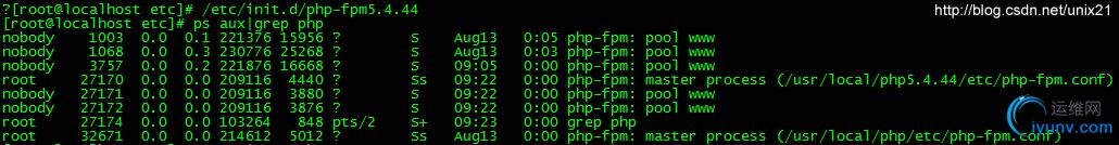

  启动php-fpm
#  /etc/init.d/php-fpm5.4.44
  php安装成功查看进程
  #ps aux|grep php
  这样就已经起好php-fpm了。

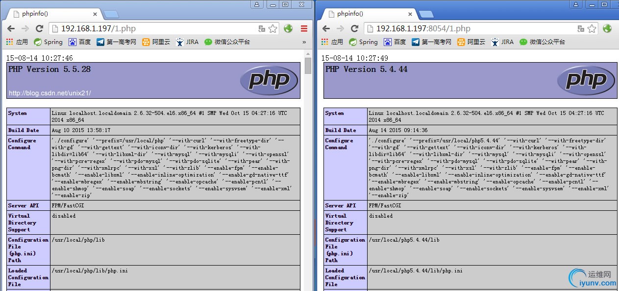

  测试是否成功,查看phpinfo()
