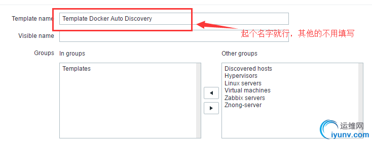

    现在开始在web端配置,制作自己的模板
      简要说下:

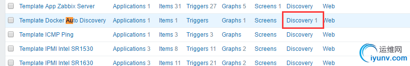

      Configuration------》Templates--------》create  template
      找到创建的模板点击discovery

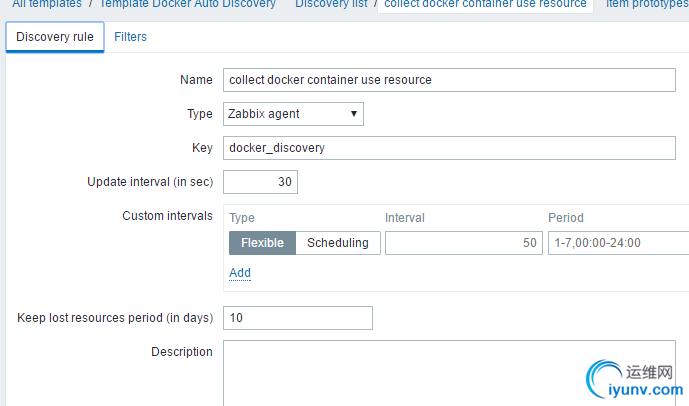

      点击进来之后

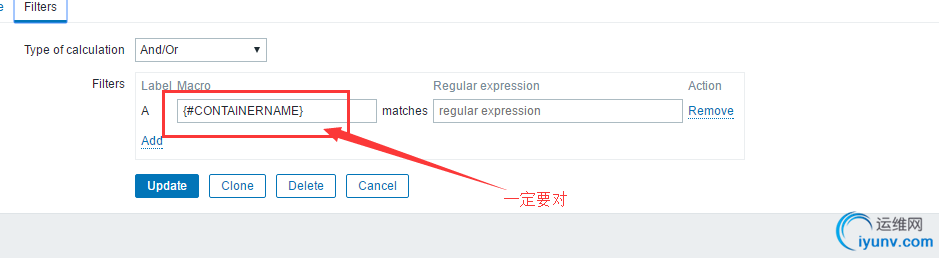

      点击创建发现规则,填写如下
      filter部分
      保存即可,这样自动发现就完成了。

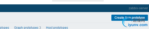

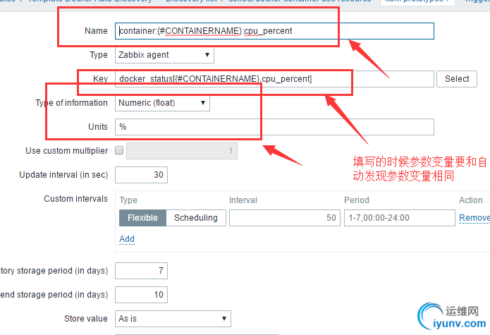

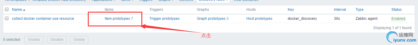

      现在添加item
      返回刚才页面,点解item
      点击创建
      以其中一个来说,其他相同
      完成之后,最后添加graph即可。不在描述。

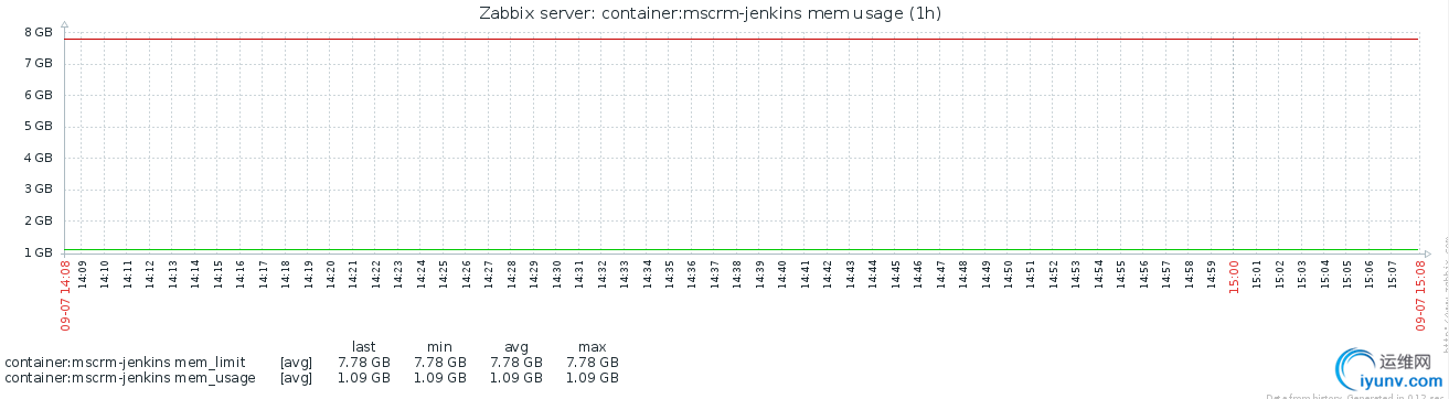

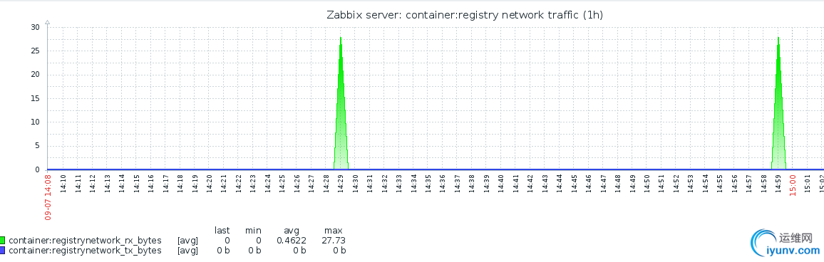

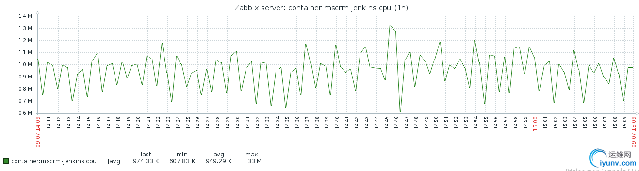

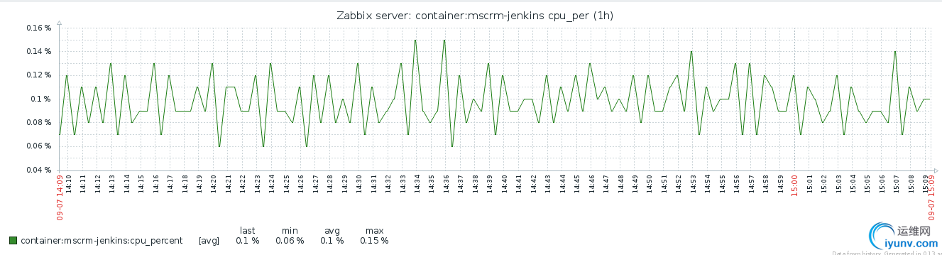

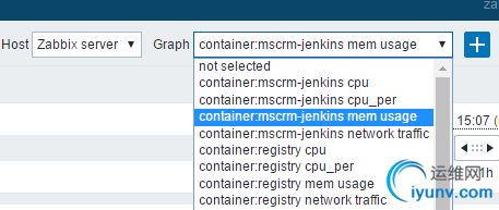

      下面贴出几张出的图
      总体来说效果还不错。

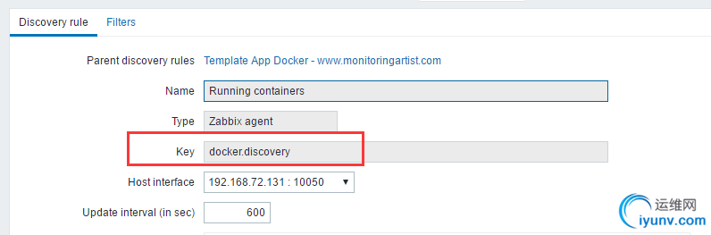

      在web端看看导入模板的key是什么
      测试:
    [iyunv@ubuntu ~]# zabbix_get -s 192.168.72.131 -k docker.discovery
    {"data":[{"{#FCONTAINERID}":"ef5937dd46c5a27f23bbca2e9b773219df66ef33db9a5618618c4f64eeadf17d","{#SCONTAINERID}":"ef5937dd46c5","{#SYSTEM.HOSTNAME}":"ubuntu","{#HCONTAINERID}":"happy_banach"}]}
      成功
