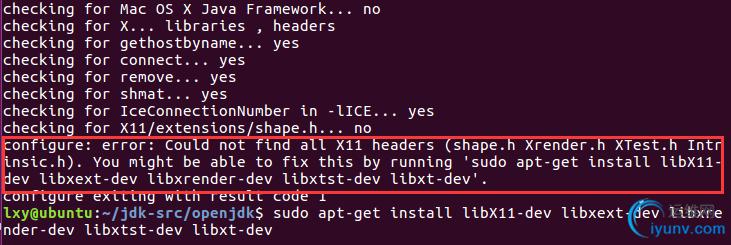

  1. 在运行bash ./configure时,遇到了类似如下的错误
  正如我在“环境准备”那里提到的,根据提示安装相关包即可;

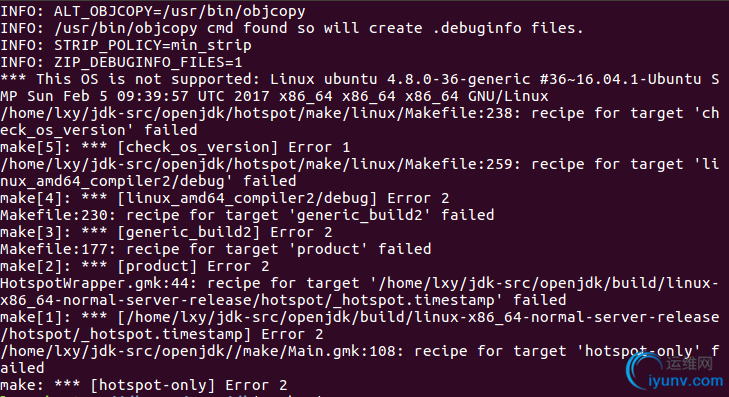

  2. 运行make all时遇到操作系统不支持的错误
  如图:

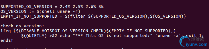

  从错误中容易看出,应该是内核版本和JDK要求的内核版本不一致造成的。根据错误,找到对应的Makefile(
/home/lxy/jdk-src/openjdk/hotspot/make/linux/Makefile)文件,259行
  从这里看到,由于我当前的内涵是4开头的,所以在此处报错。我的解决方法是,直接把这里的SUPPORTED_OS_VERSION = 2.4% 2.5% 2.6% 3%改成了SUPPORTED_OS_VERSION = 2.4% 2.5% 2.6% 3% 4%,即添加了对4开头的版本的支持。修改之后再运行make all之后便没有再出现报错了。
