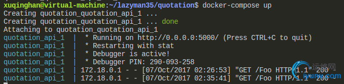

  运行,在控制台执行:
docker-compose up
  正常的话,已经能看见flask的控制台了
  把手敲的命令基本都省了,包括(docker attach 容器名)之类。
  但是每次有语法错误,容器会报错退出。修改完,还得在控制台按“↑”和“enter”重新执行一次docker-compose up。
  这是flask的原因:flask自带的reload只能在语法没毛病的情况下,如果有错就会报错退出,因为容器执行的是python3 main.py,这个退了,容器就会stop。
  为了解决这个问题,可以用flask-failsafe插件。然后就完美啦。语法错误也会reload了。
