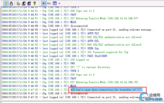

                                                服务器设置步骤很简单,这里就不做介绍了。但是在设置完之后,服务器本机可以访问ftp,但是局域网内其他机器不能访问,会提示这个错误信息,425 Can't open data connection for transfer of "/"! watermark,size_16,text_QDUxQ1RP5Y2a5a6i,color_FFFFFF,t_100,g_se,x_10,y_10,shadow_90,type_ZmFuZ3poZW5naGVpdGk=.jpg
这里就很有可能是FTP服务器主动模式、被动模式出问题了。

由于配置完成filezilla之后,默认配置是主动模式,所以我们要开启被动模式,并设置大于1024的端口
最后,防火墙入站规则要放开刚才配置的这些大于1024的端口。
